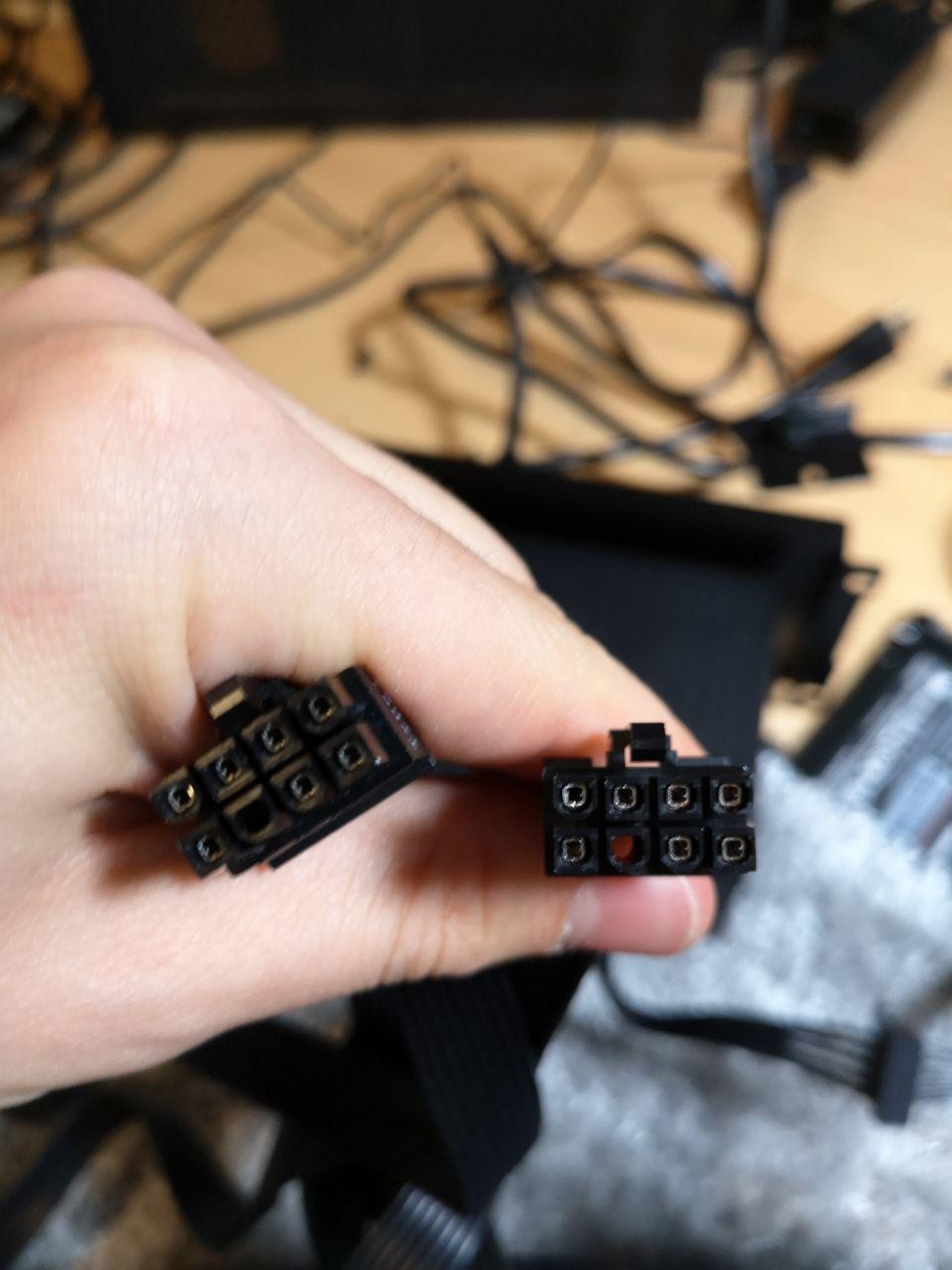

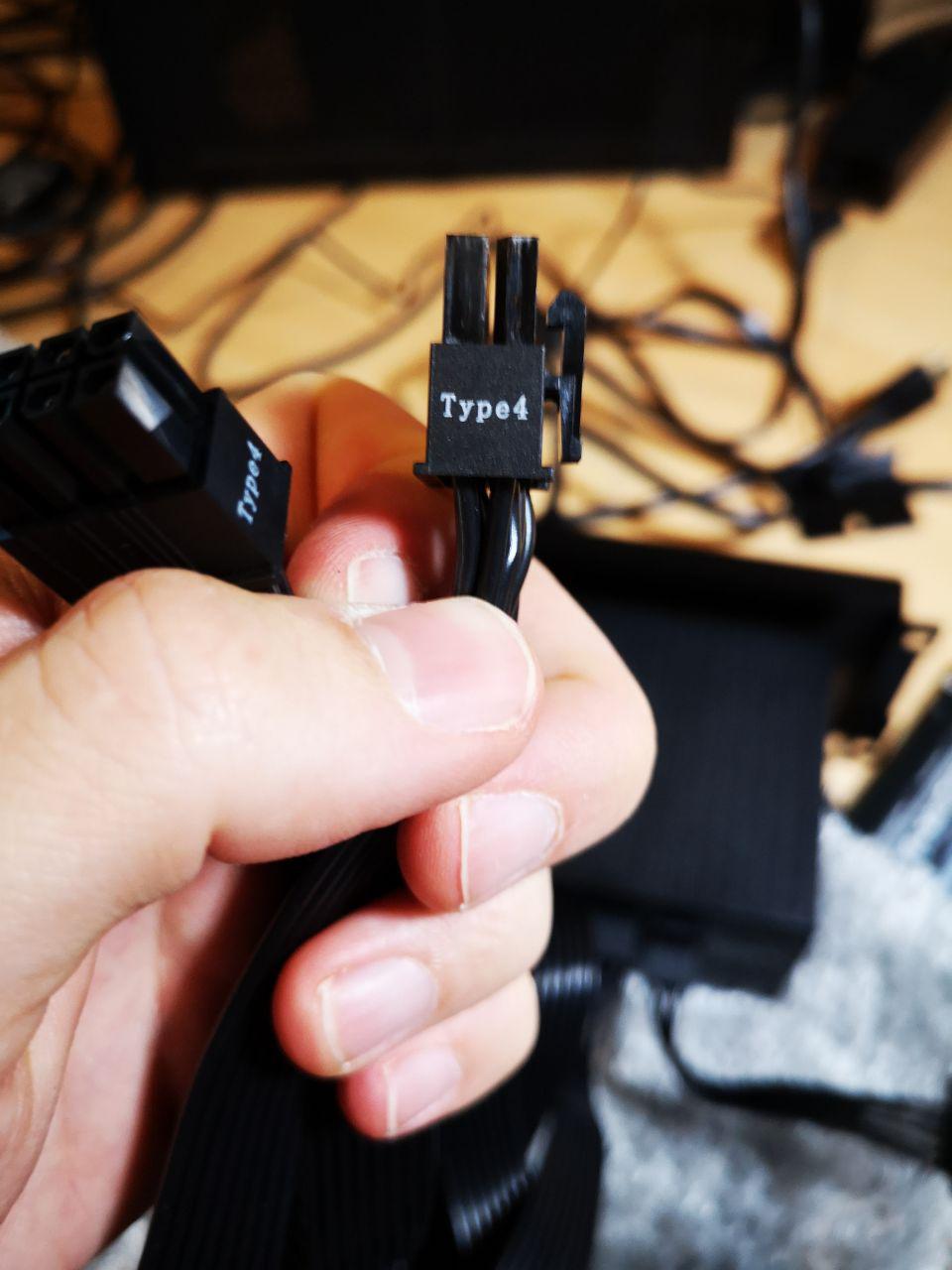

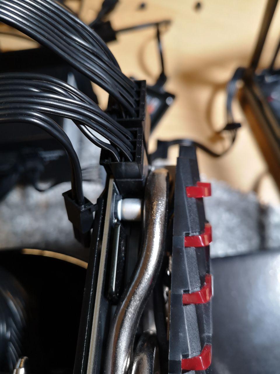

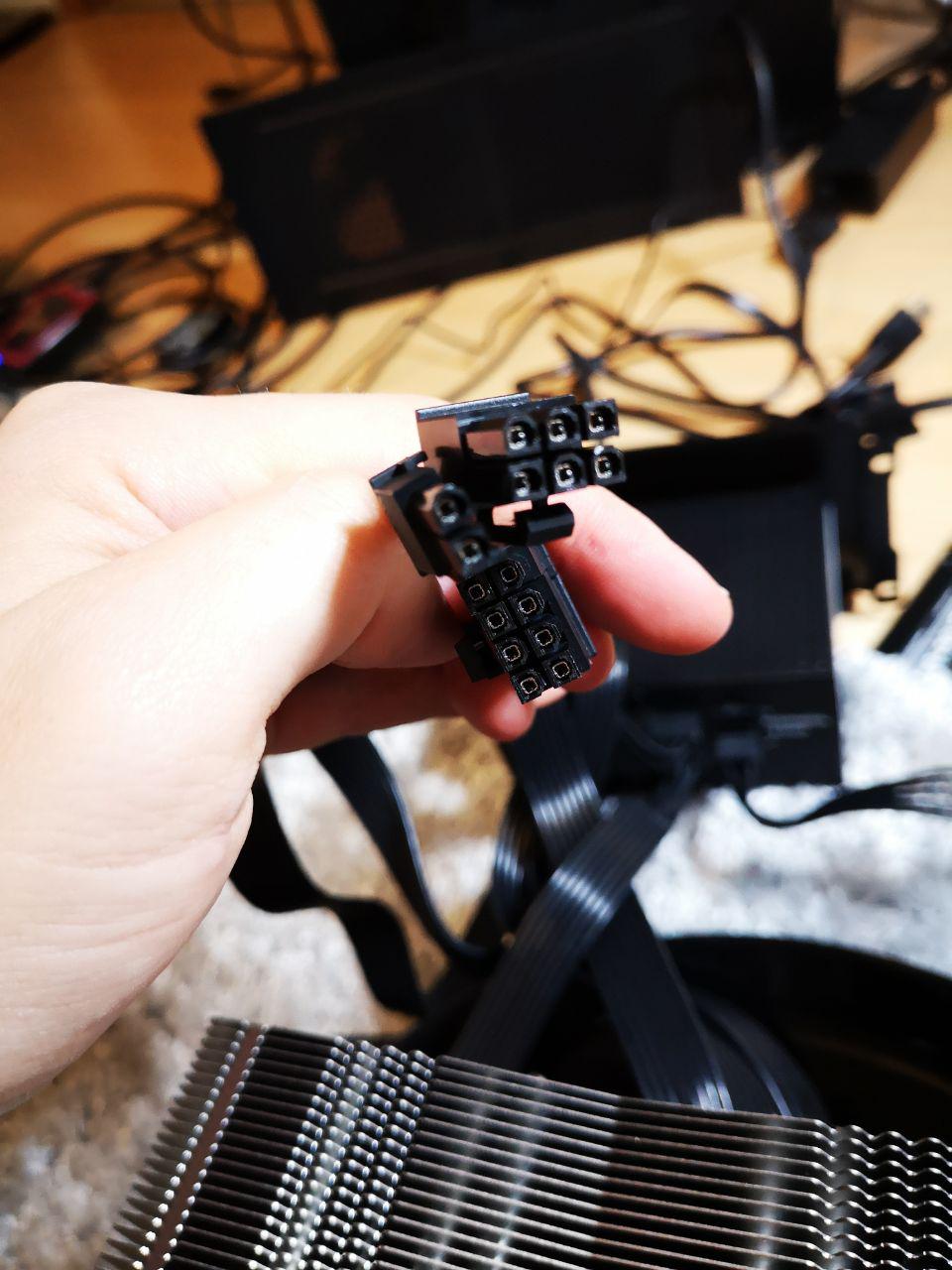

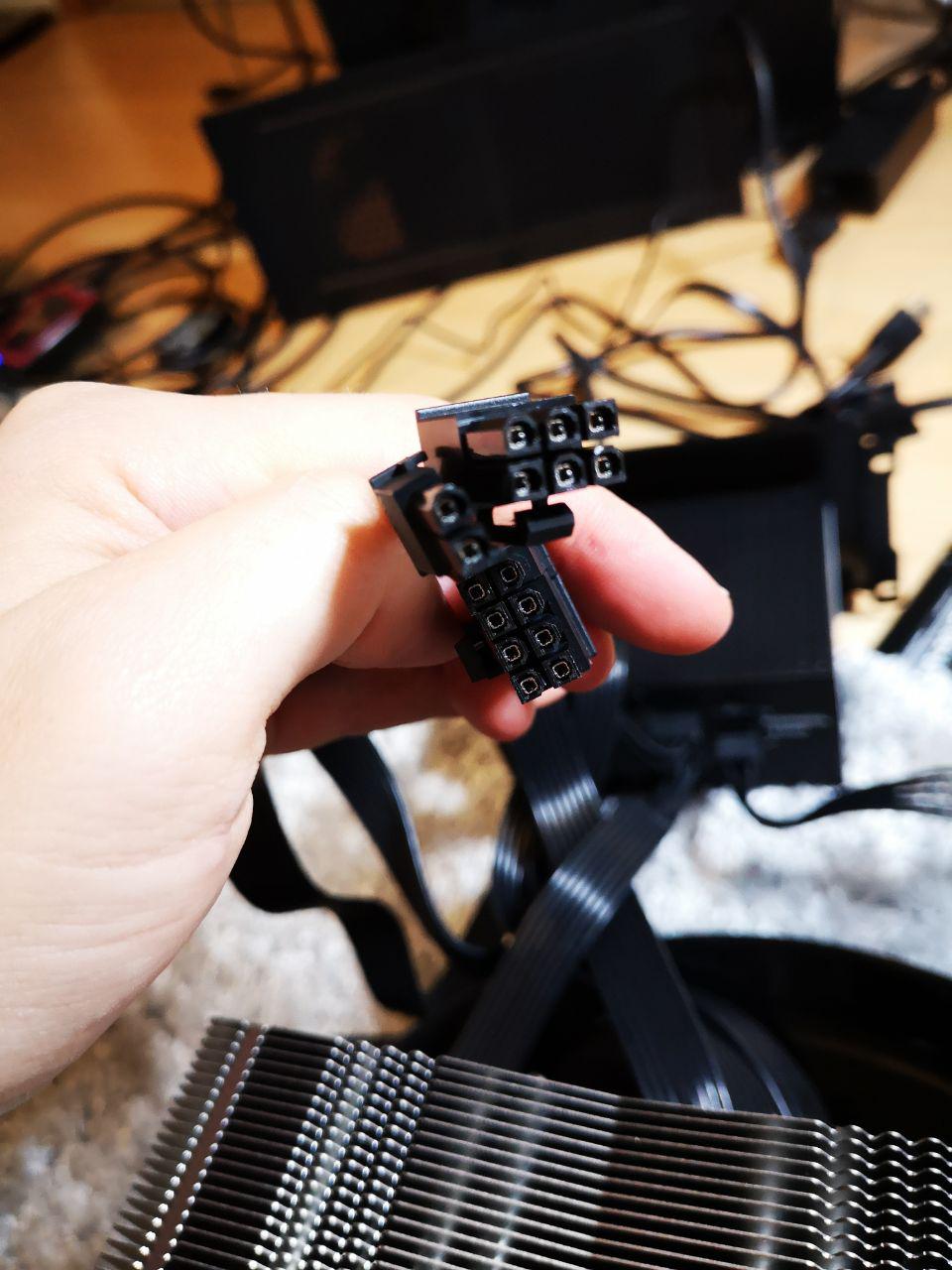

Dort gehe ich vom Netzteil 6+2 PCIe auf die Grafikkarte. Diese Kabel haben auf einer Seite zu stehen Type 4 und auf der anderen PCIe. Auf Type 4 ist allerdings ein Männchen von den 8 nicht belegt. Type4 habe ich in das Netzteil gesteckt und PCIe in die Grafikkarte.

Das "Type 4" komm schonmal NICHT an die GPU, das gehört als CPU-Stromversorgung angeschlossen. Da gibt's extra einen Anschluß EATX12V genannt bzw. 4/8-Pin Stromversorgungbuchse, sehr oft oben links am Mainboard.
EPS/SFX12V 8 pin (4+4) cable
laut Handbuch benannt.
Im letzten Bild, das sind die richtigen für die GPU.
Hast du das beachtet?
Wurde der 8-Pin Stromstecker vorher in die Grafikkarte gesteckt?
Hast du den CPU-Stromstecker angeschlossen?
Alles ein wenig komisch.. klingt so, als ob du vom Anfang her falsch verkabelt hast.
Ja. Die oben genannten Fotos haben halt zwei Enden, wie jedes Kabel :D und auf dem einen Ende steht type 4 (das ist der Schlüssel für Corsair Netzteile) und dann eben PCIe das andere Ende.
Und ja, den CPU Stecker habe ich auch angeschlossen.
