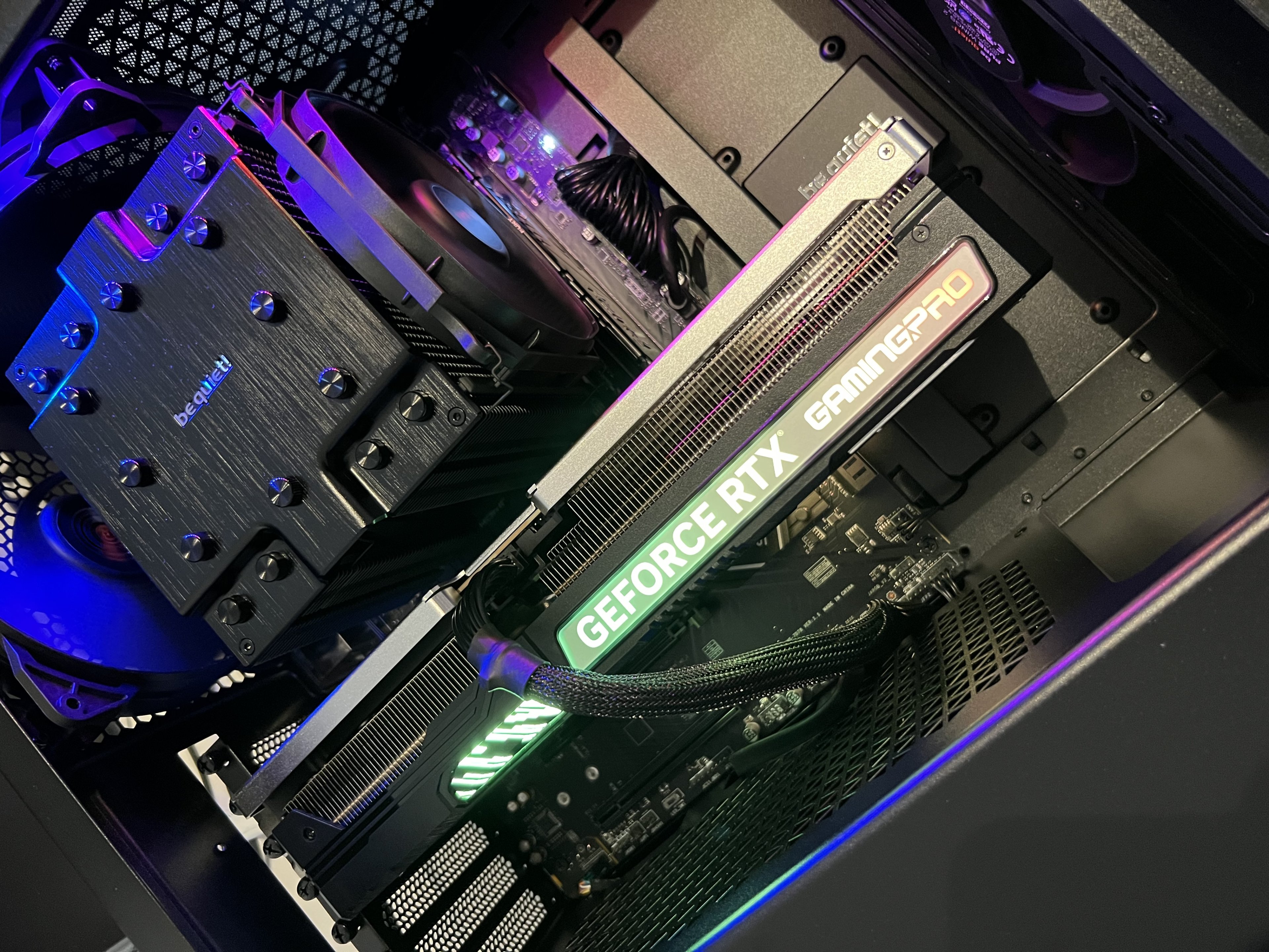

habe mir online einen PC konfiguriert und als Komplettsystem (inkl. Systemtest) liefern lassen. Das System hat gemäß Systemprüfprotokoll also vor Versand funktioniert. Die Grafikkarte war ebenfalls bereits verbaut.

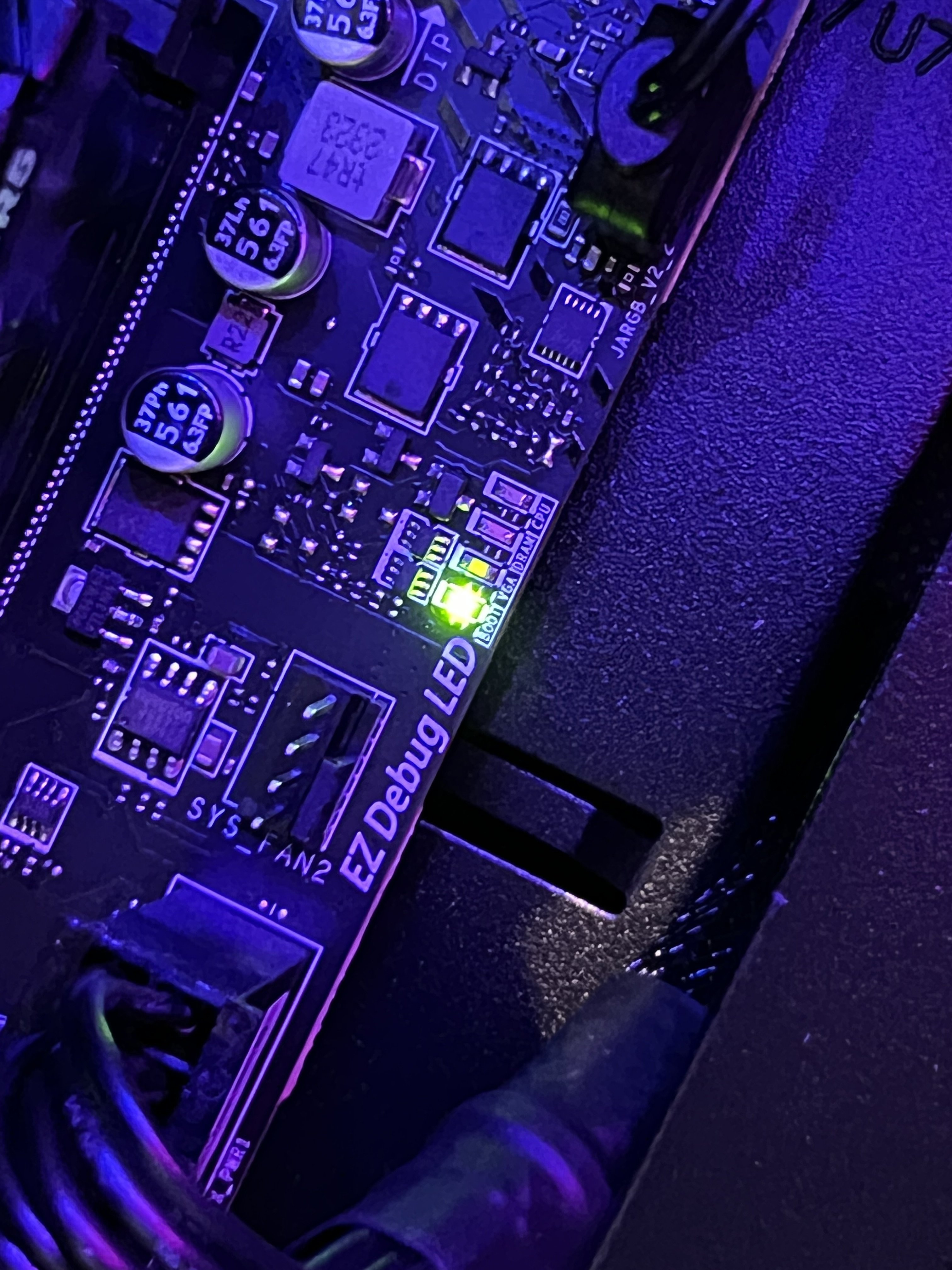

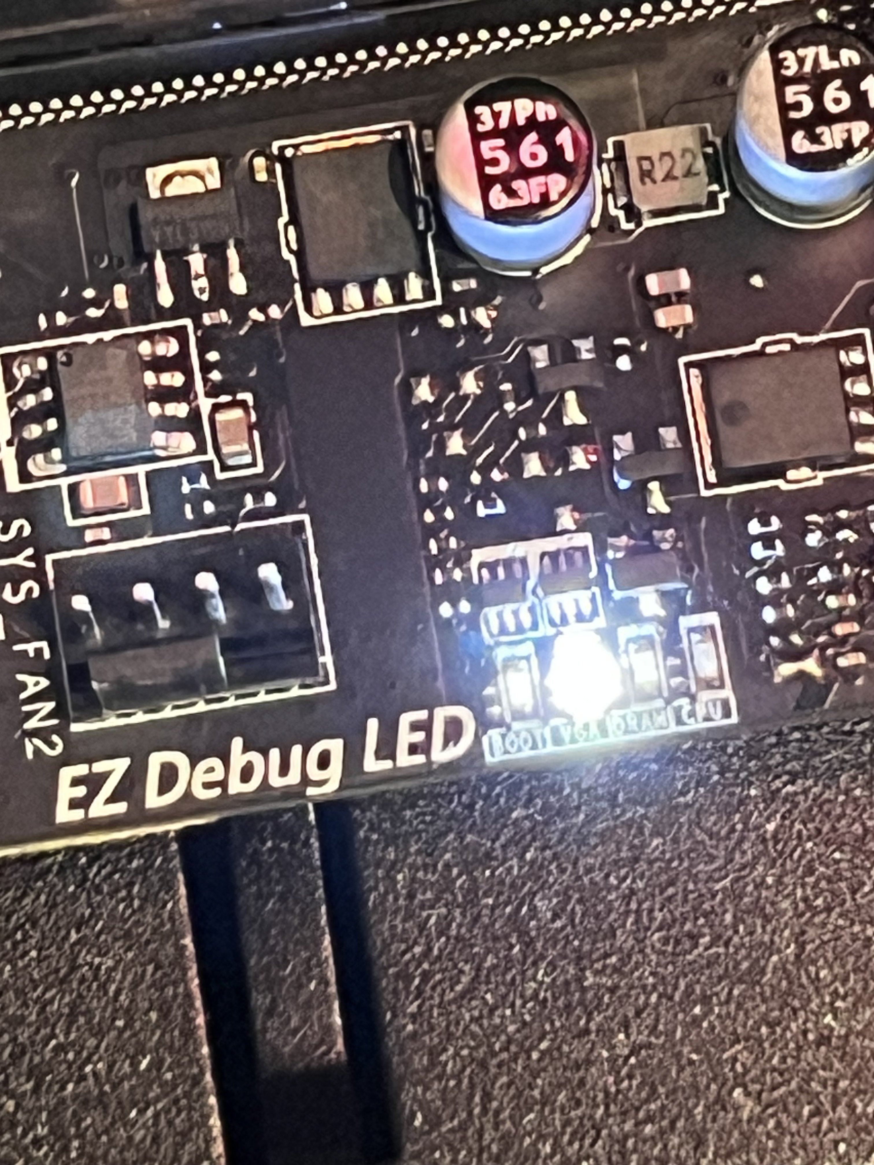

Nach dem Start des PCs bleibt der Bildschirm schwarz und die EZ Debug LED leuchtet weiß (s. Bilder).
Laut Manual bedeutet dies: "VGA - GPU wird nicht erkannt oder ist fehlerhaft"
  • Grafikkarte aus- und wieder eingebaut, um sicherzustellen, dass die GPU richtig kontaktiert ist
  • 1 x RAM aus- und wieder eingebaut, da zwischenzeitlich die LED auf gelb gesprungen war (= "DRAM - DRAM wird nicht erkannt oder ist fehlerhaft.")

Ist 'ne eindeutige Ansage, würde ich meinen. Korrekten Sitz aller Kompononten und Verkabelung haste schon geprüft..irgendwas, was beim Transport passiert sein könnte..
CMOS-Clear könnteste noch versuchen, sehe ich aber eigentlich auch keine Chance.
Ansonsten Kontakt mit Verkäufer aufnehmen. War doch ein Fertigsystem. Nicht, daß Dir jetzt ein Missgeschick beim zerlegen/zusammensetzen passiert und Du Probleme mit der Gewährleistung bekommst.

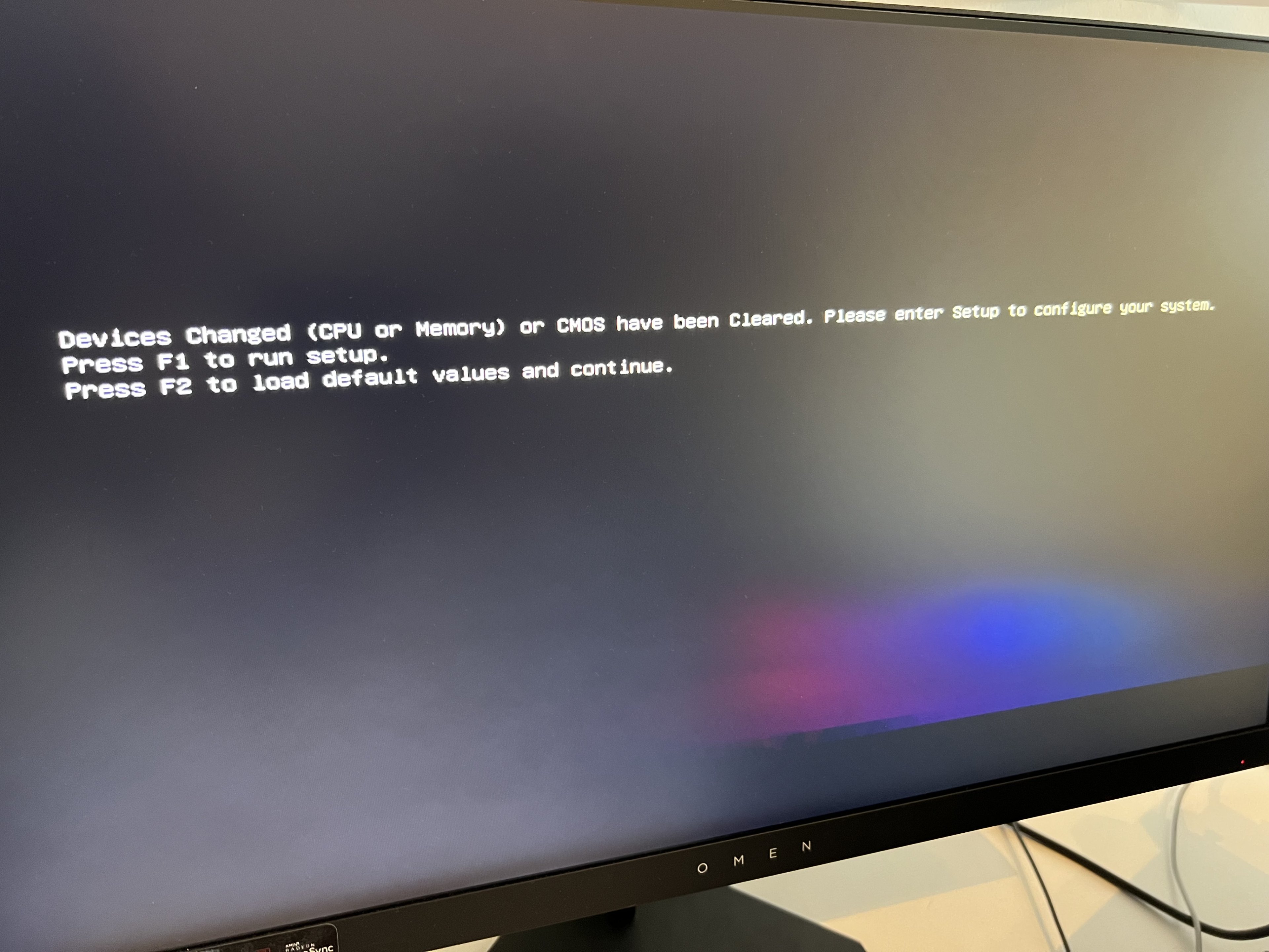

Mit ausgebauter Grafikkarte und Monitor am Mainboard erhalte ich den Screen im Anhang + LED leuchtet bei Boot (="BOOT - Boot-Gerät wird nicht erkannt oder ist fehlerhaft."), wahrscheinlich weil ich kein Boot-Medium angesteckt habe.
Spricht dafür, dass die Grafikkarte defekt ist, oder?
