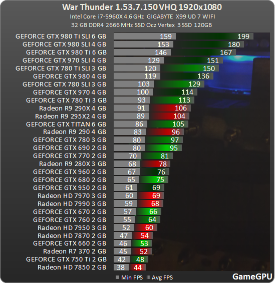

Schau mal hier -> http://gamegpu.ru/mmorpg-/-onlayn-igry/war-thunder-1-53-7-150-test-gpu.html
Ist zwar auf russisch aber die Grafiken zeigen das War Thunder an der GPU Leistung hängt.

PS: War Thunder ist kein Singlecore Spiel.

Klick doch auf den Link der russischen Seite und schau dir die Tests an.
Nix Singlecore Spiel. Beim TE ist die Grafik nicht schnell genug um auf 144fps zu kommen (da braucht es SLI mit zwei 980er Karten).

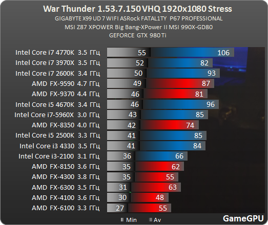

  • http--www.gamegpu.ru-images-stories-Test_GPU-MMO-War_Thunder_1.53.7.150-test-Warthunder_proz_str.png
