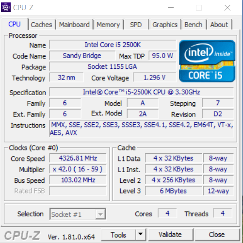

Habe dann Prime95 laufen lassen und dann habe ich mich erstmal sehr gewundert --> CPU-Z zeigt einen Takt von etwas mehr als 4,3GHZ bei meinem Prozessor an, der Muliplikator ist auf 42 und auch die Voltage kommt mir sehr hoch vor. (Siehe Bild)

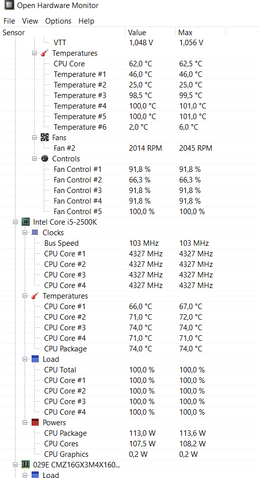

Dann ging meine Reise weiter mit dem Tool OpenHardwareMonitor und dort sah ich, dass der Prozessor während dem Prime95 Test 113W zieht obwohl er eine TDP von 95W hat. Habe in einem Forum gelesen, dass ein Prozessor mit TDP 95W unübertaktet nie mehr als 95W brauchen kann, stimmt das? (Würde für mich Sinn ergeben, aber da fehlt mir das Fachwissen)

Da wird im BIOS deines Boards irgeneine Auto OC aktiviert sein, mal prüfen ... die legen auch gerne deutlich zu hohen Vcore an.
Unübertaktet, Ja sollte das so sein ... ist deiner aber nicht :) durch OC kann man die TPD Klasse deutlich überrsteigen

Multiplikator auf 42 - das ist OC.
Normal steht der auf 33.
Automatik an?
Und im Übrigen - freu Dich über die geile Mehrpower - damit bist Du im Up to Date Bereich von der Leistung her.
Das wird sicherlich das "TPU" genannte automatische Übertakten gewesen sein. Dafür spricht auch der verpfuschte Bus Speed von 103MHz. Normal sollte der immer 100MHz sein und bei manuellem OC fasst man den eigentlich nicht an. Aber ASUS' TPU geht da gerne bei. Wenn er 5 Jahre damit stabil lief, dann ist doch alles bestens. Würd ich mir überlegen dass glatt so zu belassen. Manuell kannst du da vermutlich noch etwas Spannung runternehmen, dann läuft er noch kühler und verbraucht weniger Strom (Auto-OC geht da auf Nummer sicher und gibt mehr Spannung als nötig). Ein paar 100MHz mehr gingen per Hand auch noch.

CPU Voltage ist auf "Offset Mode" und die Werte "Turbo Ratio" und BCLK/PEG-Frequenz kann ich selbst ändern. Aktuelle Werte sind bei Turbo Ratio 42 und bei BCLK/PEG-Frequenz 103.0

Stell die BUS Frequenz wenigstens auf normale 100MHz.

Habe die Bus Frequenz jetzt auf 100Mhz gestellt wie empfohlen und manuell 4,4GHZ eingestellt, läuft jetzt auf denselben Temperaturen wie vorher und hab sogar noch ein paar Punkte mehr im Cinebench.
