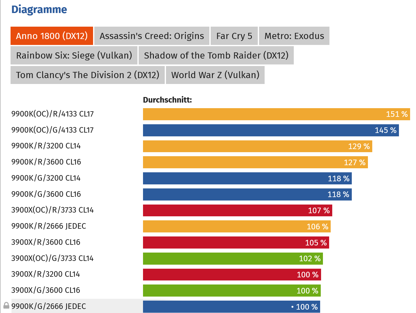

MountWalker schrieb:
Der Performancegewinn wäre gering
Kommt ganz darauf an, was damit gemacht wird.
https://www.computerbase.de/artikel...k-vs-amd-ryzen-9-3900x-mit-ram-oc-test.72132/
Reaktionen: cvzone
Bitte Link lesen und verstehen.
https://www.computerbase.de/artikel...m-oc-test.72132/#abschnitt_wozu_schneller_ram
Deine Behauptung, Ram-OC brächte nichts, ist mindestens unvollständig. CPU und Takt sind wieder andere Baustellen. Im Schaubild sind es rund 30% Unterschied zwischen JEDEC und Ram-OC; sowie 50% mit CPU-OC und Ram-OC. (Er besitzt nicht einmal 2666er JEDEC ...)
Was wiederum nicht bedeutet, dass das das Thema für den TE ist. Aber die Aussage "Speichercontroller schonen" und "bringt nichts" ist nur ein Teil der Wahrheit.
Mehr Rechenleistung braucht mehr Speicherbandbreite, weniger braucht weniger.
(Weitere) Allaussagen ohne Quelle überzeugen mich wenig.
Im Schaubild wird die Leistung auf einem 9900K gezeigt: Bitte folgendes lesen und verstehen: Mehr Rechenleistung braucht mehr Speicherbandbreite, weniger braucht weniger. So mal von Fleet Admiral zu Fleet Admiral
