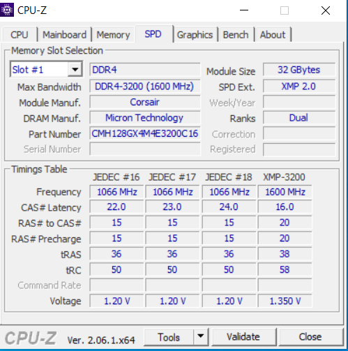

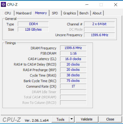

So neuer RAM ist da, Meine CPU geht auch hoch auf 3.80GHz in C23, Ich hoffe es passt alles soweit unten auf den Bildern? Bei den anderen ram stand ja in jeder Zeile das selbe.
Das sieht doch gut aus. Läuft mit dem XMP Profil.
Ich würde nochmal Memtest laufen lassen, das du sicher sein kannst das der RAM auch fehlerfrei und stabil arbeitet und dann ist es gut.

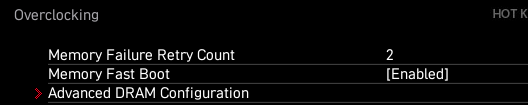

Fast-Boot im UEFI/BIOS oder/und Schnellstart in den Windows-Energieeinstellungen könnten eventuell auch für solche Fehler verantwortlich sein. Könnte man beides mal deaktivieren, den PC herunter fahren ... & neu starten. :)
Das ist bei mir immer an, falls du das meinst. Damit hatte ich nie Probleme wenn Enabled aber wenn disabled dann schon manchmal.
