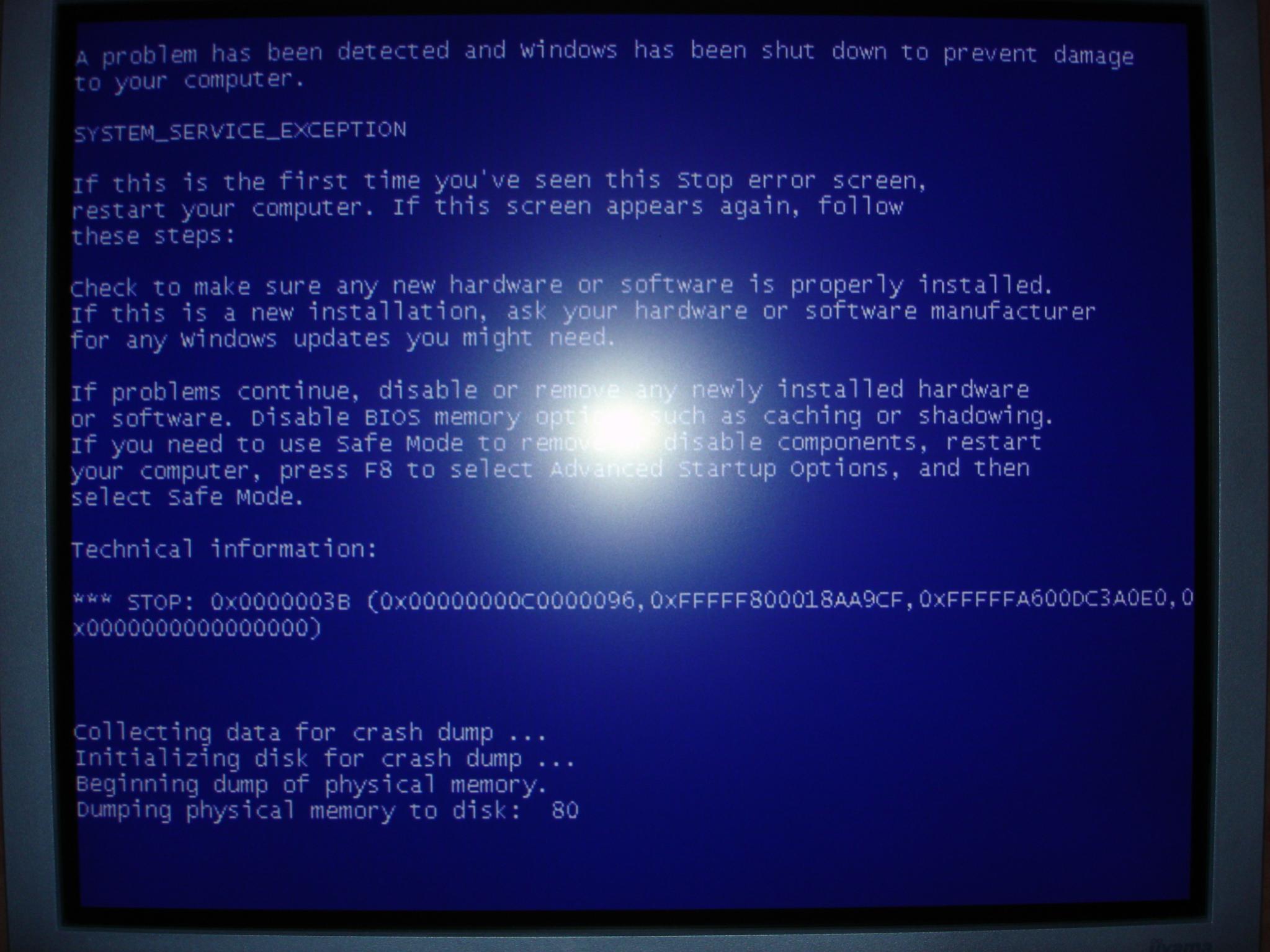

Mein neuer PC stürzt leider mit Bluescreens ab. Leider bin ich kein Computer Experte und kann nix mit der Fehlermeldung anfangen. Vielleicht weiß einer von euch damit was an zufangen und weiß wie ich vorgehen muss um die Fehlerquelle eindeutig herauszufinden und zu beseitigen.
Mein System:
E8400 (nicht OC)
MSI P35 Neo2 FR
4 GB G Skill 1000er Ram
Elitegroup 8800 GT
Vista 64 Bit
Die Abstürze kommen bisher nur beim Zocken, allerdings verbringe ich damit auch die meiste Zeit von daher weiß ich nicht ob es nur da passiert

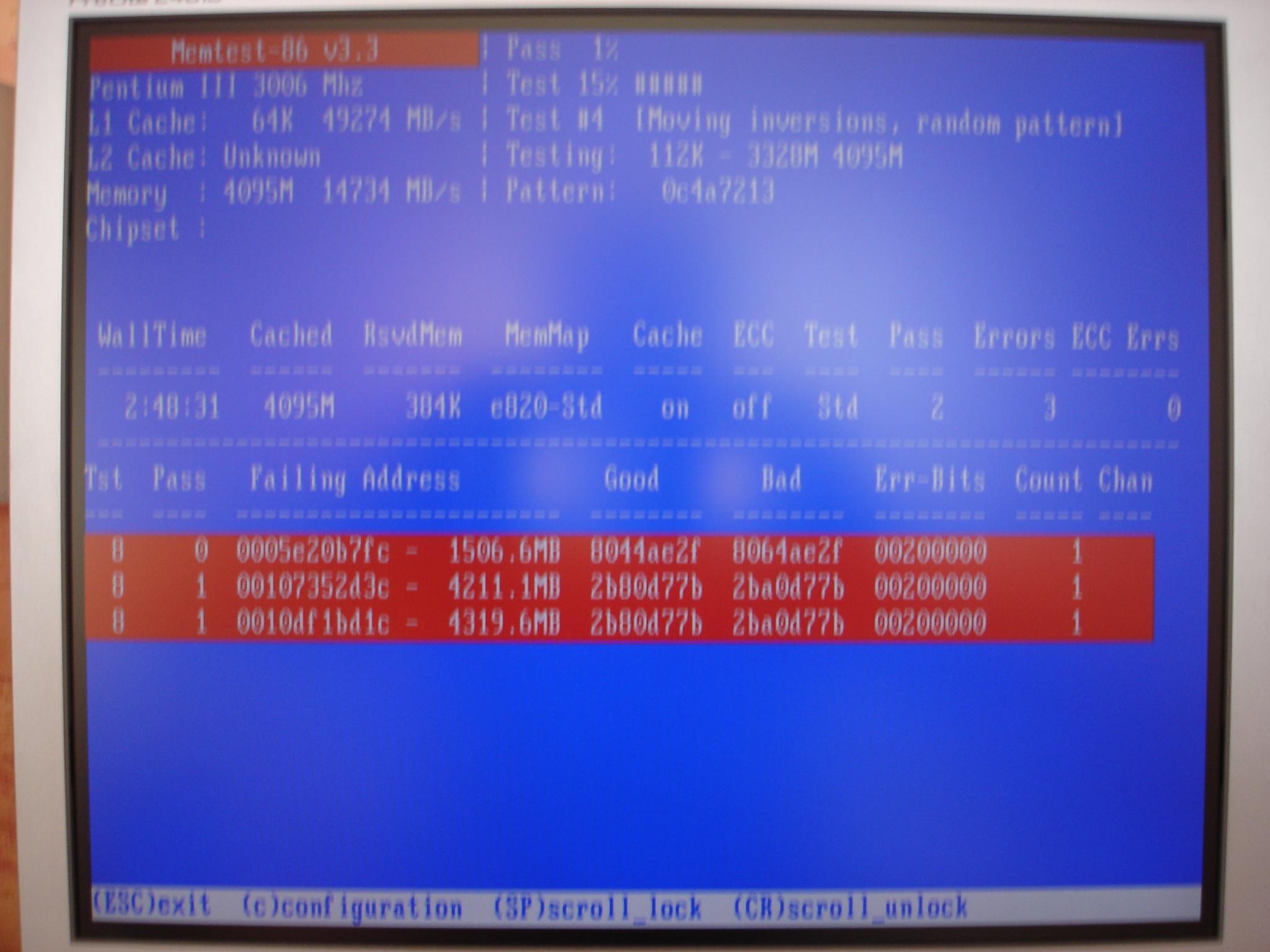

Ich habe mal Memtest durchlaufen lassen und anscheinend ist der Speicher defekt. Es ist ein G-Skill 1000.
1.) Kann man erkennen welcher Speicher defekt ist ? Also Bank 1 oder 2 anhand des bildes ?
2.) Ich habe es 2x durchlaufen lassen. Den 2ten und 3ten Fehler fand er erst bei Pass 2 bzw. den zweiten durchlauf. Sollte man es noch öfter durchlaufen lassen ?
3.) Es war ein 4GB Kit. Alles austauschen oder reicht 1 Speicher ?
4.) Wäre es möglich das ich was im Bios falsch eingestellt habe was die Fehler verursacht haben könnte und der Speicher noch heile ist ?

Also laut Wikipedia ist ACPI ein Stromsparfunktion....
Verstehe ich das richtig. Ich deaktiviere ACPI im Bios und dadurch können Speicherfehler beseitigt werden bzw. nicht auftreten (insbesondere Memtest läuft ja im DOS Modus wo die ACPI bestimmt noch gar keine Funktion hat) ?
Hat Firexs recht ? Keine lust ACPI zu deaktivieren und wieder 5 std Memtest laufen zu lassen falls es überhaupt kein sinn macht :D
