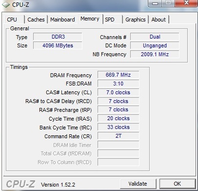

Stelle die ersten 3 Werte, die eine 9 beherbergen und für CL, tRCD, tRP stehen auf 8 um und schaue wie es läuft.
Da Google die Nr von deinem Ram aus dem eingangspost als Artikelnummer von Alternate findet, gehe ich von aus dass du diesen Ram hier hast: KLICK
MFG
EDIT:
Ansonsten kannst du auch Programme wie CPU-Z nutzen und dann unter dem Reiter Memory nachschauen welche Speichertimings eingestellt sind. Sieht dann ungefähr so aus.
