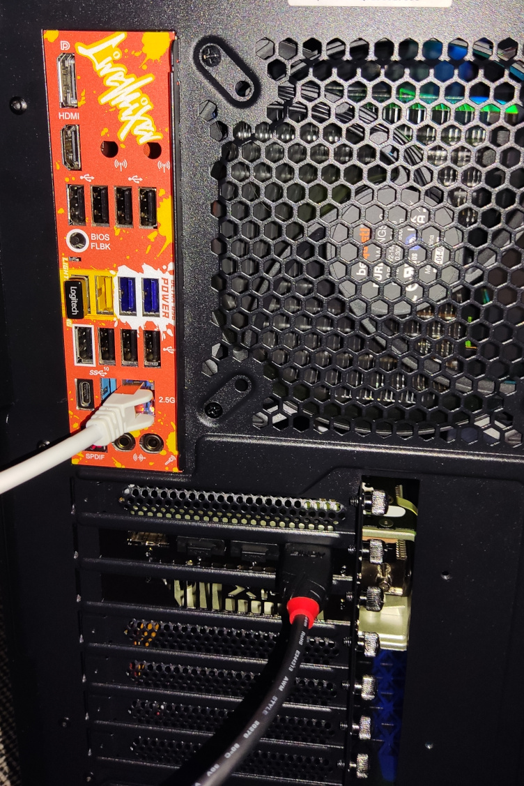

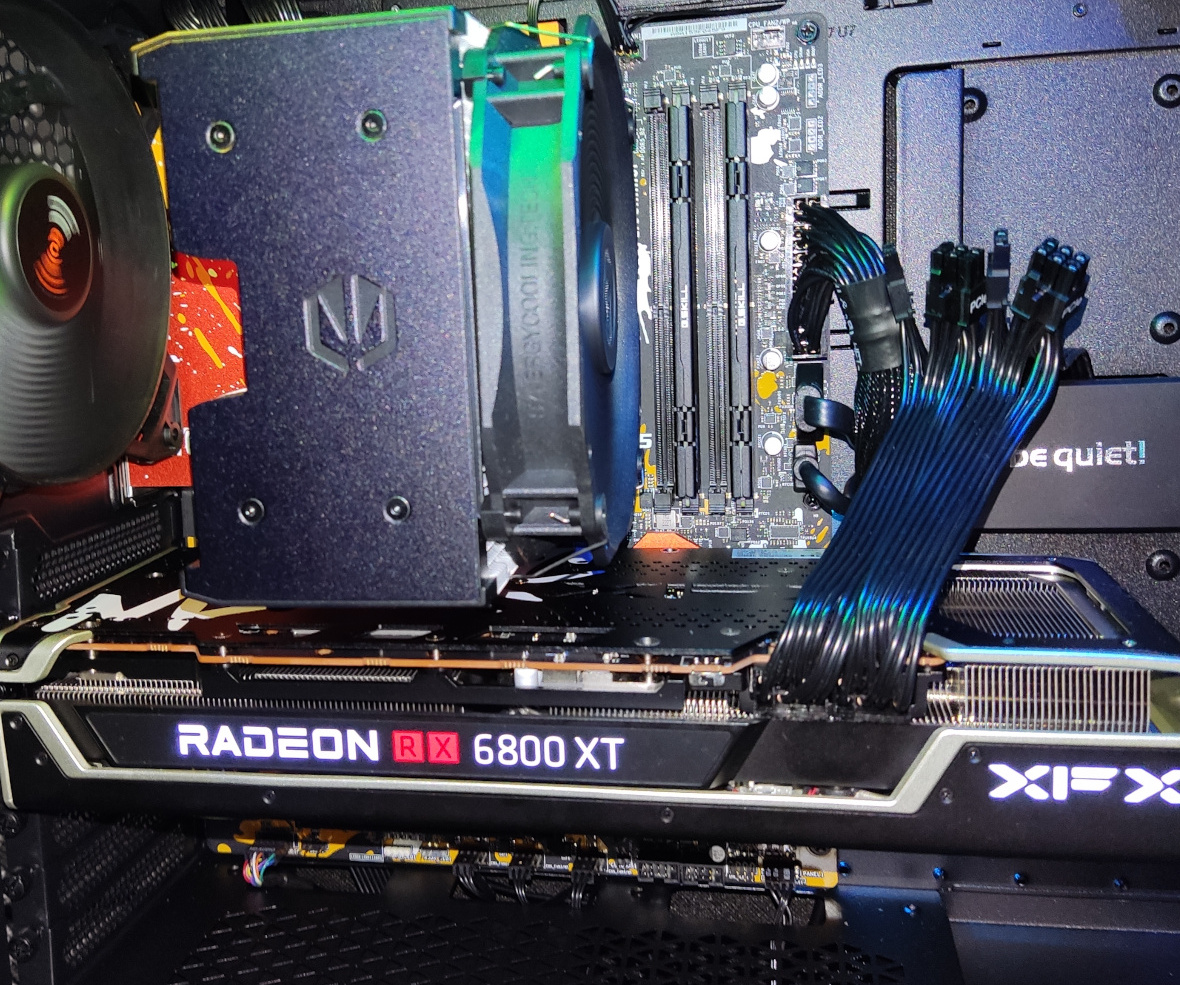

Hast Du evtl. eine EMV-Klammer beim Einbau in einen USB-Port gebracht? (Bild vom rückseitigen Mainboard-UI-Panel bitte)
Ich hab Bilder von Rückseite und Innenraum gemacht. Das MB hat eine vorinstallierte Blende, also sollte da nichts im USB-Port gelandet sein. Angeschlossen ist nur ein Logitech Dongle für Tastatur/Maus und Ethernet. Ich hab es auch schon mit kabelgebundener Tastatur/Maus probiert ohne Erfolg.
