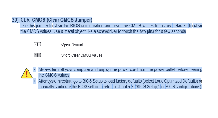

Batterie herausnehmen reicht nicht für BIOS Reset.
Bitte folgendermaßen vorgehen:
Das ist aus dem Handbuch deines MB, Seite 20:
https://download.gigabyte.com/FileL...200707.pdf?v=b696b970f68a4637be1a8f35d651e316

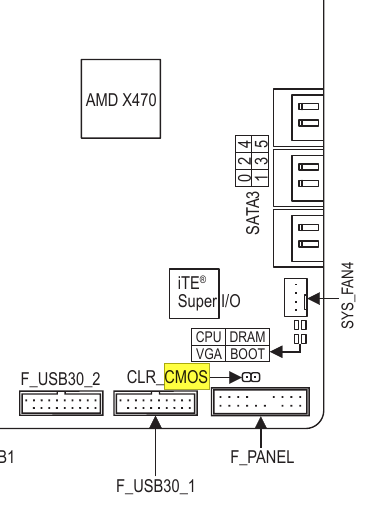

Bitte auch mal durch Überbrückung des entsprechenden Jumpers den CMOS clear manuell machen. Batterie herausnehmen klappt nicht immer 100%ig
Auch ein manueller CMOS-Clear hat leider nichts gebracht. Bekomme den PC auch mit dem alten CPU nicht mehr zum laufen.

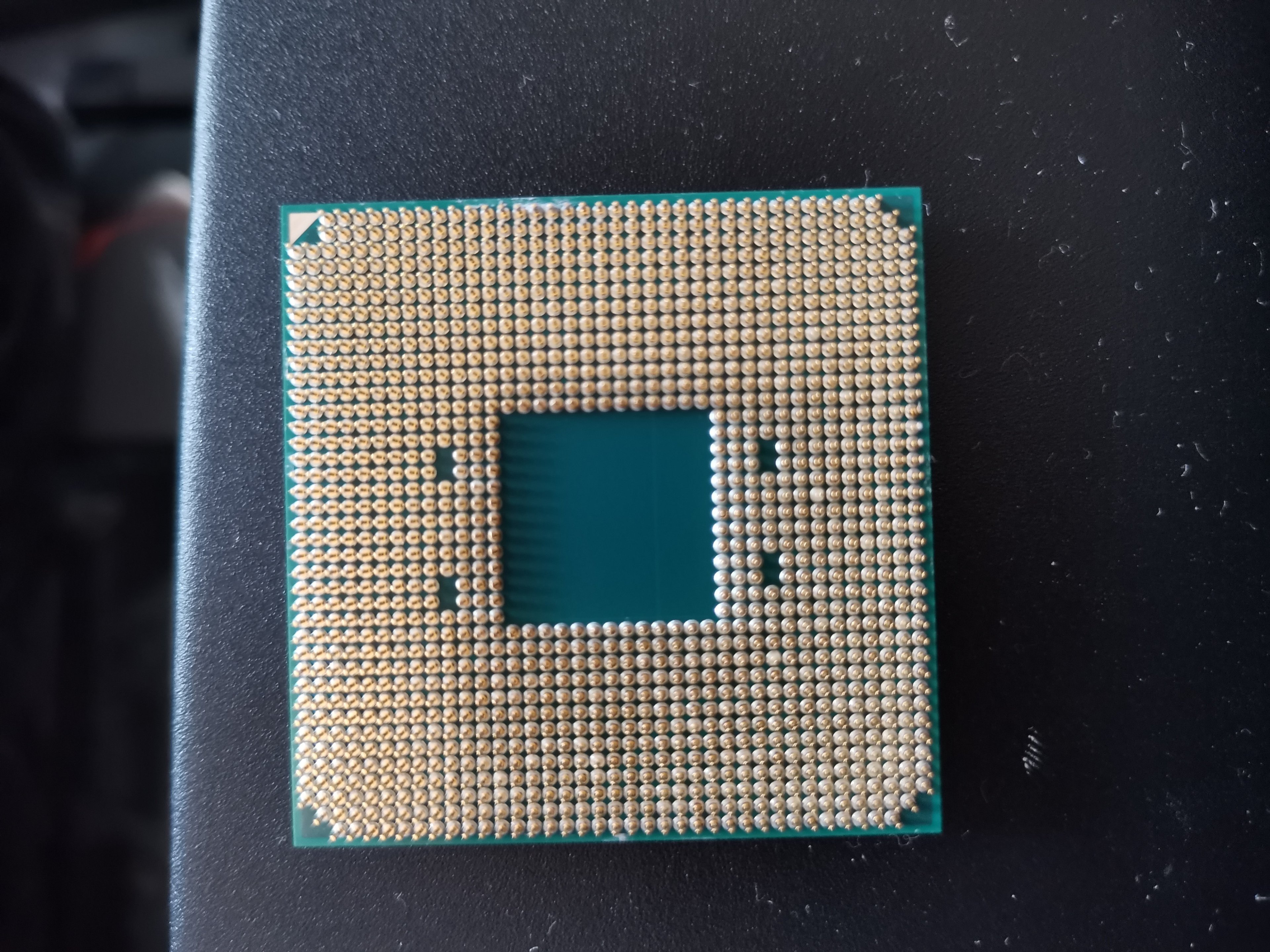

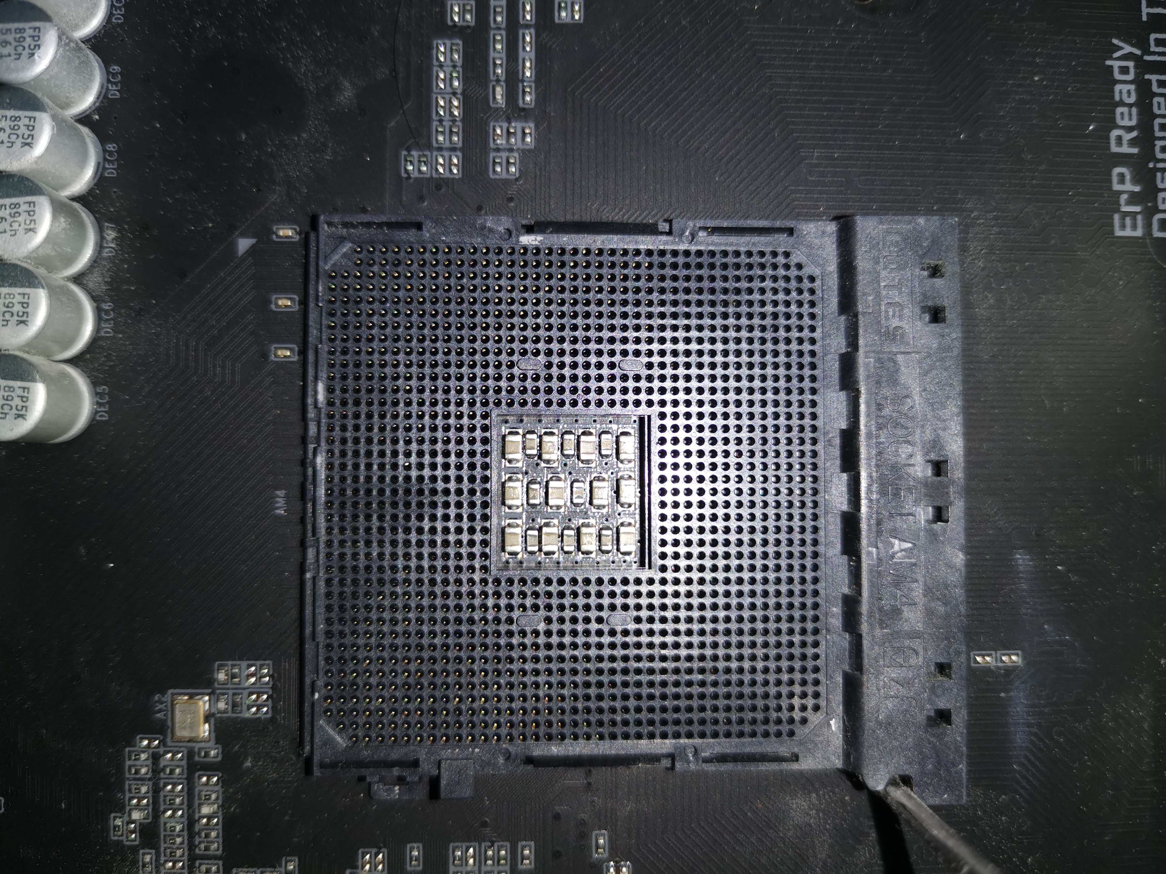

Poste bitte mal Fotos vom CPU-Sockel ohne CPU und der CPU-Rückseite.
Hier zwei Bilder mit der aktuell eingesetzten CPU (Ryzen 5 3600)
Kann es sein, dass die neue CPU nicht kompatibel mit der BIOS-Versiom ist? Die Version F60 kam schließlich erst deutlich nach der F60e raus, die ich bereits 2020 installiert hatte.
Erklärt aber trotzdem nicht, weshalb es mit der alten CPU nicht mehr funktioniert.
