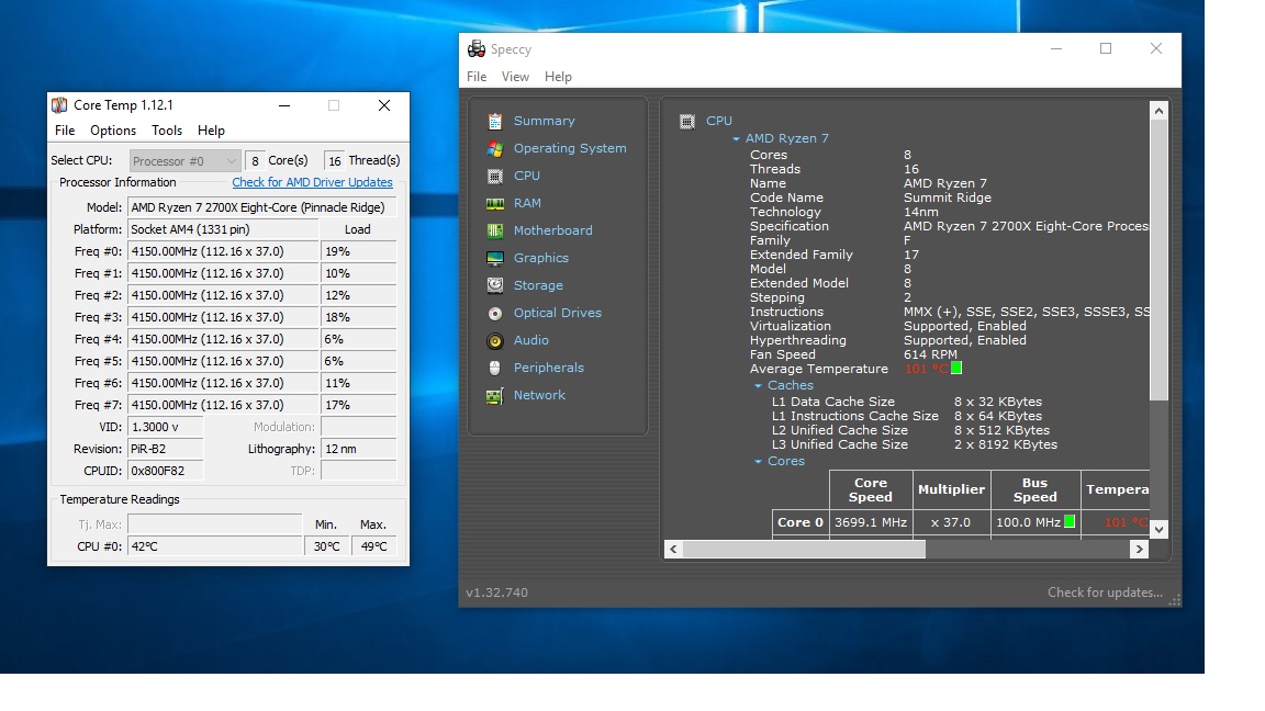

Ich habe mal versucht, die Lüfterkurven im Bios zu bearbeiten und hatte damit leichten Erfolg. Dann habe ich mit zwei unterschiedlichen Programmen die Temperaturen ausgelesen und das Ergebnis kann man im Screenshot sehen, welchen ich kurz nach einem Kaltstart gemacht habe. Kann es sein, dass der Rechner denkt, es wäre viel zu heiß und deshalb die Lüfterdrehzahl erhöht?

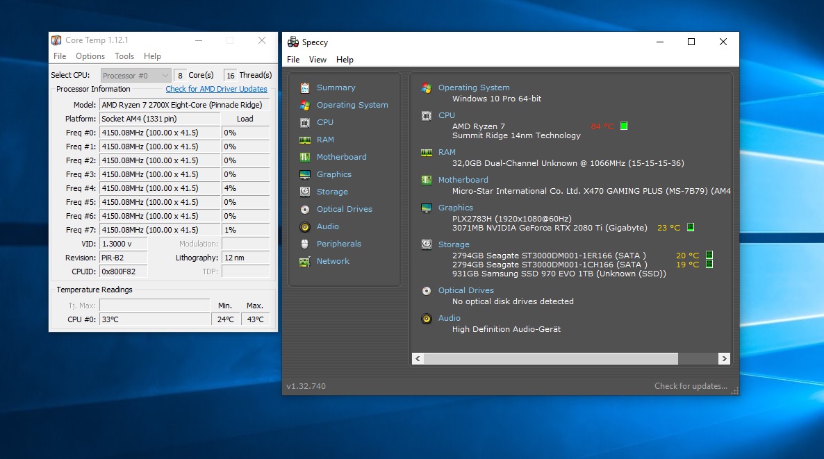

Siehe Problem oben :-) Beim Daddeln von BFV wird es sogar noch extremer siehe neuer Screenshot

MrBroker schrieb:
Verbaut wurden übrigens 2 x 140x140x25mm Noctua NF-A14 ULN 800 U/min 12 dB(A) und 3 x Noctua NF-A14 5V PWM Lüfter - 140mm
Die Standardkomponenten des PCs (Mainboard, ggf. Lüftersteuerung des Gehäuses) sind alle auf 12V Lüfter ausgelegt und die 5V Lüfter laufen dann ungeregelt auf voller Drehzahl, weil sie direkt am Netzteil hängen.
Theoretisch kann man da 'was basteln und die 5V Lüfter über einen Adapter von der PWM Steuerung des Mainboards regeln lassen, aber der Aufwand steht in keinem Verhältnis zum Nutzen. Der Spannungspegel des PWM Signal müsste wahrscheinlich auch adaptiert werden.
Am Besten die drei Lüfter austauschen. Wahrscheinlich sind es auch mehr Lüfter als nötig, an welchen Positionen sind sie denn derzeit verbaut?
