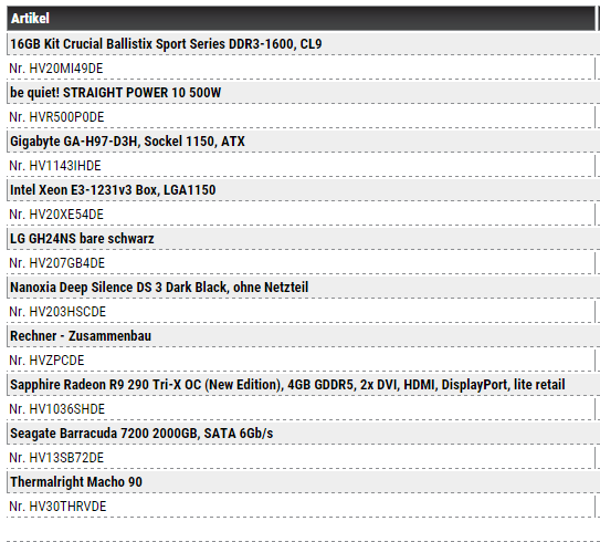

Hier aber ein Screenshot aus meiner Bestellung. Das einzige was ich nachgerüstet habe war eine SSD. Die hatte ich getrennt bestellt.
Diese Hardware zusammensetzung wurde mir in einem anderen Forum ans Herz gelegt http://extreme.pcgameshardware.de/grafikkarten/379947-ist-meine-grafikkarte-schlecht.html
Danke für eure Hilfe

Kannst du testweise mal die Graka ausbauen und die interne nutzen? Damit wäre ein Verursacher zumindest mal ausgeschlossen.
Ein Bios-Reset wirkt manchmal auch Wunder.
Hast Du die Möglichkeit, ein stärkeres Netzteil zu testen?
ich persönlich finde ein 500W Netzteil in Verbindung mit einer übertakteten R9 290X etwas schwach auf der Brust.

Nein, habe ich leider nicht aber mir wurde mehrmals gesagt das es völlig ausreicht und sonst würde der Fehler ja eher auftreten wenn ich grade irgend ein Spiel zocke.
Bl4cke4gle schrieb:
Den Aufwand würde ich mir nicht machen, 500W reichen völlig aus.
Sehe ich genau so.
Grafikkarte ausbauen kann ich machen aber ich zweifel an einem Erfolgserlebnis weil die Grafikkarte kaum belastet ist zu den Absturzzeiten und ich ja wenigstens per TeamViewer noch eine verbindung kriegen müsste wenn es daran liegen würde.
