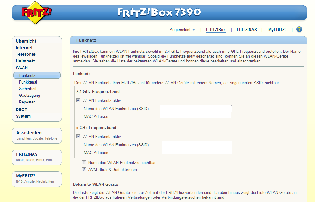

habe ich, mehrmals. aber nur mit 2,4ghz Frequenz. deshalb die Frage, ob die beiden Frequenzen dann automatisch parallel laufen
Du kannst die separat einstellen (SSID; PW etc.).
