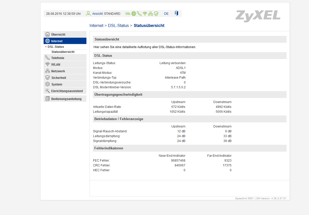

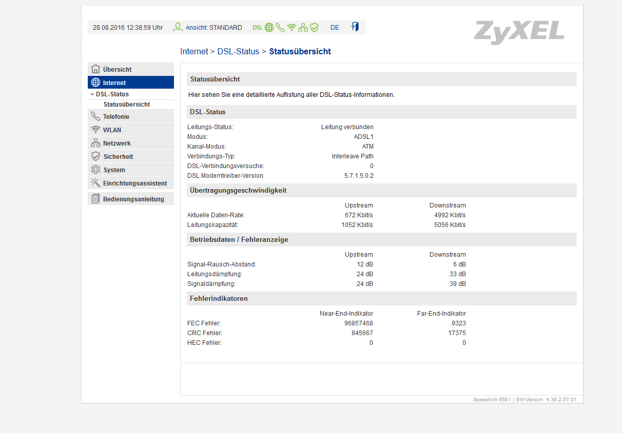

Habe nun ein ZyXEL Speedlink 5501. Habe dazu nun auch ein Screen angehängt von den Fehlern.
Der Router war bei den Werten 19 Stunden an.
Das sind schon ziemlich viele Fehler, oder??
die Leitung ist definitiv am Limit, mehr Geschwindigkeit (als die Angezeigte) wirst du nicht rausbekommen und hier liegt auch das Problem. Es sind keine Reserven mehr da!
Außerdem 741 CRC pro Minute im Download und 15 CRC pro Minute im Upload (werden unten verdreht angezeigt) sind auch viel zu viel! Störung melden!

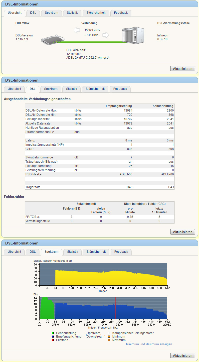

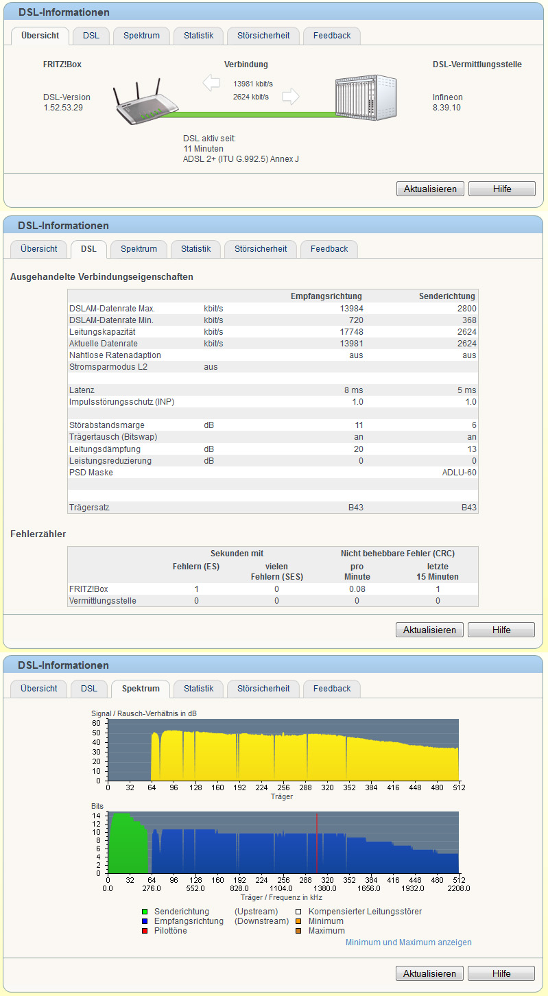

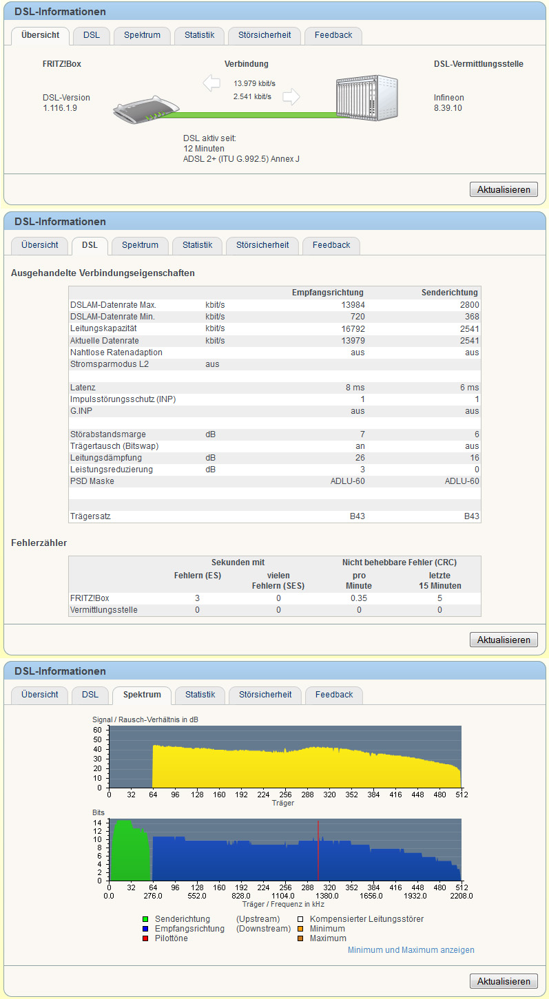

Vergleich der Werte meines eigenen nicht so tollen Anschlusses zwischen einer 7270 V3 und einer 7272:
7270 V3: DSL_nachher.jpg
7272: 7272.jpg
Unterschied ist minimal, jedoch bei der älteren 7270 V3 besser:
Datenrate 13.981/2.624 gegenüber 13.979/2.541, angezeigte Dämpfung 20dB gegenüber 26dB (weniger ist besser), angezeigter Signal/Rausch-Abstand 11dB gegenüber 7dB (mehr ist besser).
(PS: Ich habe inzwischen weder den einen noch den anderen Router, sondern einen Speedport W 724V :D.)
