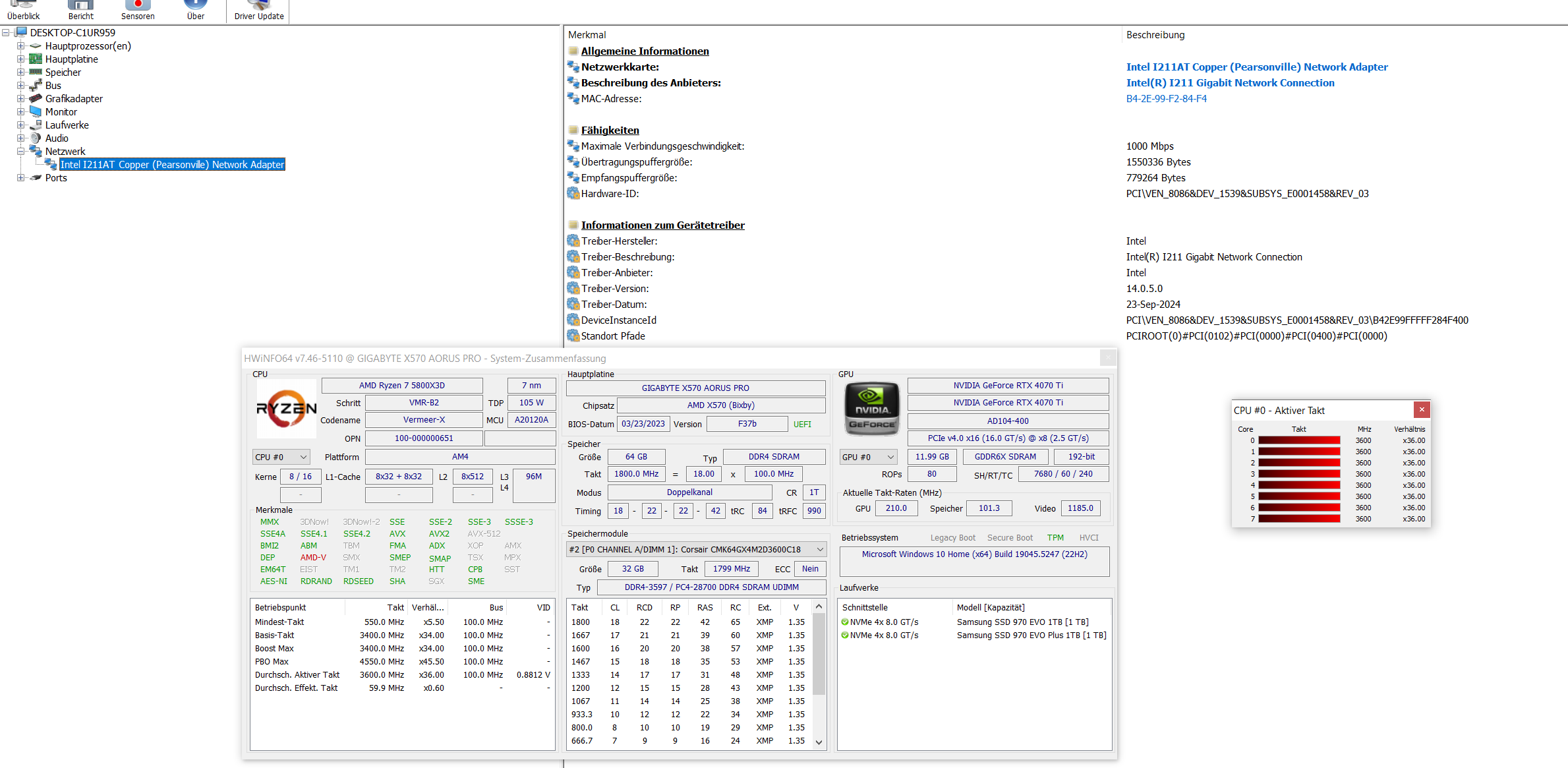

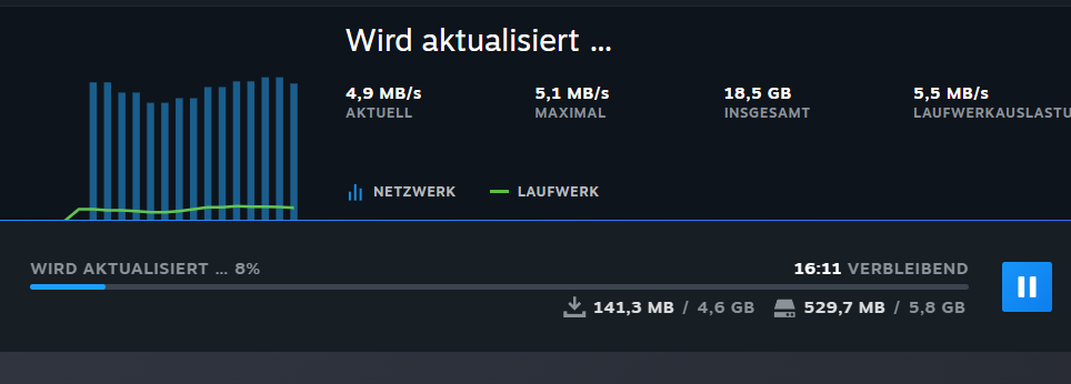

Ich habe seit einigen Wochen das Problem, das ich auf meinen PC's (DesktopPc und Notebook über Wlan) nur noch eine nutzbare Downloadrate von ca 4MB/s habe. Dies betrifft nicht nur Spiele sondern auch Videos etc.
Und wenn ich etwas mit 4 MB/s herunterlade ist es auch wirklich ausgelastet und ich bekomme kaum eine Google-Suche auf, somit liegt es nicht an einer Begrenzung der Downloadprogramme.
Ich habe einen Vertrag DSL 200 über 1&1.
Die Konfiguration in meinem Netzwerk ist nun Folgende. Die Fritzbox 7590AX sendet an den Repeater 2400 und dieser an den Repeater 1750E über welche ich auch das Internet zugreife. Das hat bis vor Kurzem auch wunderbar geklappt, aber ohne Veränderung meinerseits nun plötzlich nicht mehr.

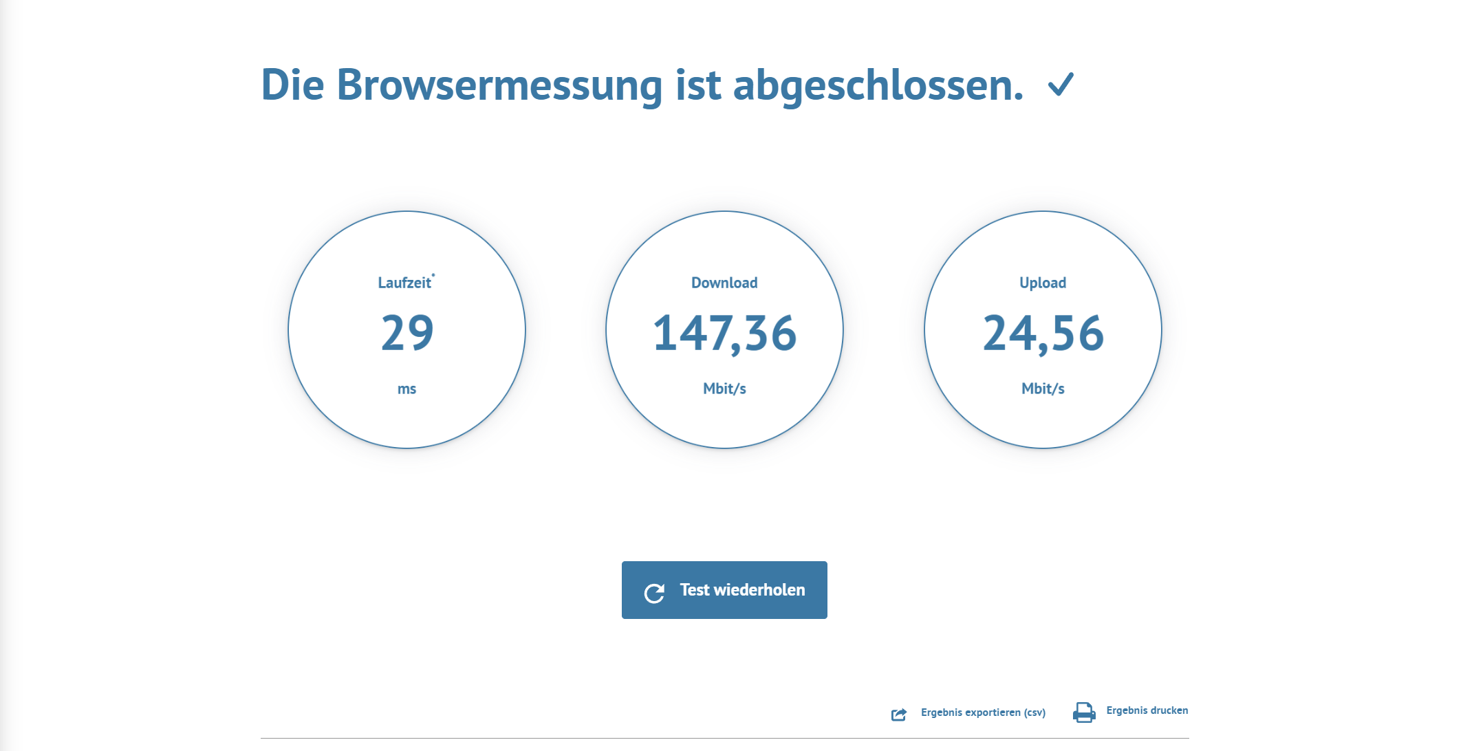

Was mich nun wundert, ist dass die Bandbreitenmessung wesentlich mehr anzeigt als effektiv verfügbar sind. Ich dachte erst an einen Defekt an PC oder Kabel aber auch über das Notebook sieht es genauso aus.
Ich habe bereits Funkkanäle manuell eingestellt, ausschließlich 2,4 oder 5 GHz Netz probiert, Netzwerktreiber am PC manuell installiert, Updates bei den Fritzgeräten überprüft. Es hilft nichts, und keinerlei Fehlermeldungen.

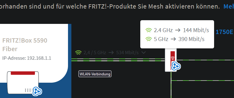

Zeige doch mal die Mesh-Übersicht aus Deiner FRITZ!Box, dann weiß man wenigstens wie und wie schnell die Repeater-Kaskade und Dein Rechner verbunden sind.

Was sagt denn die Mesh-Seite der Fritzbox bei Dir?
Wenn Du dort über das WLAN-Symbol gehst, dann wird angezeigt wieviel bei 2,4 und 5 GHz.
Sieht z.b. so aus (bei mir ist eine Betondecke zwischen Fritzbox und Repeater 1750E):
