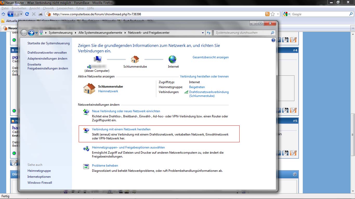

Ok, dann versuch mal im Netzwerk und Freigabecenter eine Verbindung manuell einzurichten. Die daten deines Routers hast du ja.
darauf hin öffnet sich ja dann unten rechts in der ecke das fenster mit den verfügbaren verbindungen und wenn ich auf verbinden klicke passiert eben folgendes wie oben beschrieben

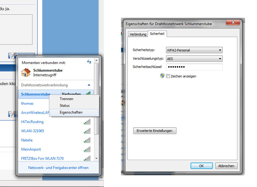

Ok, ich versuchs noch mal. Kannst du so wie im angehängten Screen zu sehen, auf die Verbindung klicken (Rechtsklick) und dann auf Eigenschaften gehen?
Wenn du deinen Router nicht siehst ist was anderes im argen.

ich sehe die verbindung, aber ich bin ja noch nicht verbunden - und ohne verbunden zu sein ergibt ein rechtsklick lediglich die option verbinden,oder?
