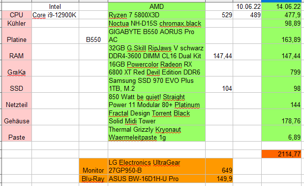

Bei den Gehäusen werde ich mir die Luftikus-Kisten noch einmal genauer anschauen, auch wenn mein Magen sich etwas unwohl fühlt bei dem Gedanken, das optische Laufwerk extern zu betreiben. Müsste ich nur schauen, wie ich das Laufwerk in PC-Nähe dann unterbringe, ohne dass mein Hund mit seinem Wedel-Modul das gute Stück dann durch den Raum befördert. Falls es dann das Gehäuse nur mit Glasteil geben sollte, müsste ich mir halt mit einer Klebefolie behelfen. --> Bei der Seitenwand ging es mir nur um die (Un-)Durchsichtigkeit. Wenn ich aus den Augenwinkeln da ein Leuchten oder eine Bewegung eines Lüfters wahrnähme, würde der dämliche kleine Autist in mir gleich wieder einen Rappel bekommen. Das möchte ich nur vermeiden, da es immer etwas Kraft kostet. Natürlich ziehen Glasscheiben auch gern Hundeschnauzen an, was das notwendige Putzaufkommen auch unweigerlich in die Höhe treiben würde.
@wrglsgrft
Um High-End-Produkte geht es mir auch nicht.
Ich wollte nur ausdrücken, dass ich nicht vorhabe in kürzeren Intervallen das System wieder zu ersetzen und es mir daher nicht unbedingt auf jeden Euro ankommt. Als ich mir bisher die Teile für meine Rechner zusammensuchte, war es bei den Prozessoren für Heimanwender eher so gewesen, dass die Anbieter 1-2 Reihen anboten die sich dann jeweils nur im Takt unterschieden. Jetzt unterscheiden die sich dann zusätzlich nicht nur durch die Anzahl, sondern auch noch die Art der Kerne und der X3D bildet mit seinem Design noch einmal seine kleine Niesche. Bei den GraKas z.B. hingegen sind die preislichen Sprünge dann schon etwas größer und eine 3090(ti) würde ich mir ganz sicher nicht auf die Einkaufsliste packen, egal wie sehr sie mir empfohlen wird.
Ich hatte dir ja bereits einen Vorschlag gemacht, was du kaufen könntest:
https://www.computerbase.de/forum/t...blickt-nicht-mehr-durch.2089060/post-26986001
Das Gehäuse in diesem Vorschlag kannst du natürlich austauschen gegen eines ohne Glas-Seitenwand und mit der Möglichkeit ein optisches Laufwerk einzubauen,
z.B. gegen das Nanoxia Deep Silence 8 Pro https://geizhals.de/nanoxia-deep-silence-8-pro-a2404727.html 115€ bzw. 21€ mehr.
Klar könntest du auch den AMD Ryzen 7 5800X3D nehmen, der ist mit 478€ allerdings ziemlich teuer...
Und am Ende ist das auch nur ein ordinärer 8-Kerner, halt mit einem großen Cache.
Da stellt dich die Frage ob ein deutlich günstigerer 12-Kerner, wie der AMD Ryzen 9 5900X nicht langfristig sinnvoller ist.

Puh, dank eurer Hilfe konnte ich eine vorläufige Liste für mich zusammenstellen. Nochmals vielen Dank für eure Mühen!
Falls nicht noch jemanden etwas auffällt, was ich nicht beachtet haben könnte, werde ich zusehen, ob ich das gute Stück realisiert bekomme. :schluck:
