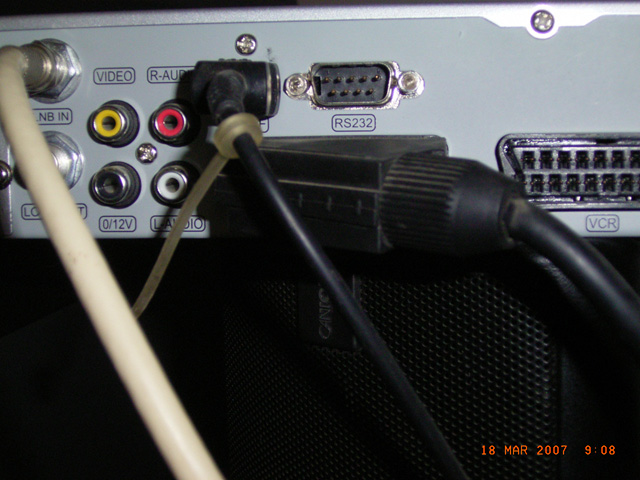

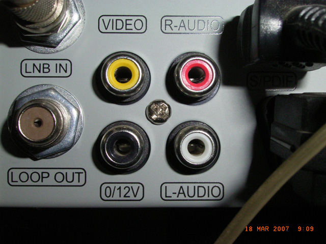

Und ich wollte Euch nnochmals fragen, ob ich den Dell 2407 oder 2707 oder 3007 an meinen digitalen Sat.-receiver hängen kann, von wegen HDTV. Mein Receiver hat optischen bzw. digitalen Video Ausgang und natürlich Scart (nutzt mir glaube ich nicht). Also seht vielleicht selbst. Gruss Hebihebi

Zu den Eingängen der TFTs (hier: 2407WFP):
Eingänge : Analog DVI-D (Digital) mit HDCP / S-Video / Composite / Component
Mit dem gelben S-Video könntest du was anfangen.

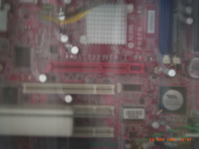

auf dem Board steht MS7222 Vers. 1.1, kannst Du damit was anfangen? Hat einen AGP-Port.
Gruss Hebihebi
Anbei ganz schlechtes Bild, sorry für die Sauqualität!
Wieviel Geld möchtest du denn investieren?
Ich würde wahrscheinlich zu einer 7600GS oder 7600GT (schneller als dei GS) greifen.
Diese bieten ziemlich viel Leistung fürs Geld und sind mit knapp 120€ für die GT auch schon erschwinglich.
Zumindest wird die CAD in 1920x1200 dann auch Spaß machen.
EDIT: Ich lese gerade, dass die Palit 7600GT DUAL-Link unterstützt. Ich nehme jetzt einfach mal an, dass das alle 7600GT können. Somit kannst du mit dieser Karte auch einen Dreißigzöller betreiben.
