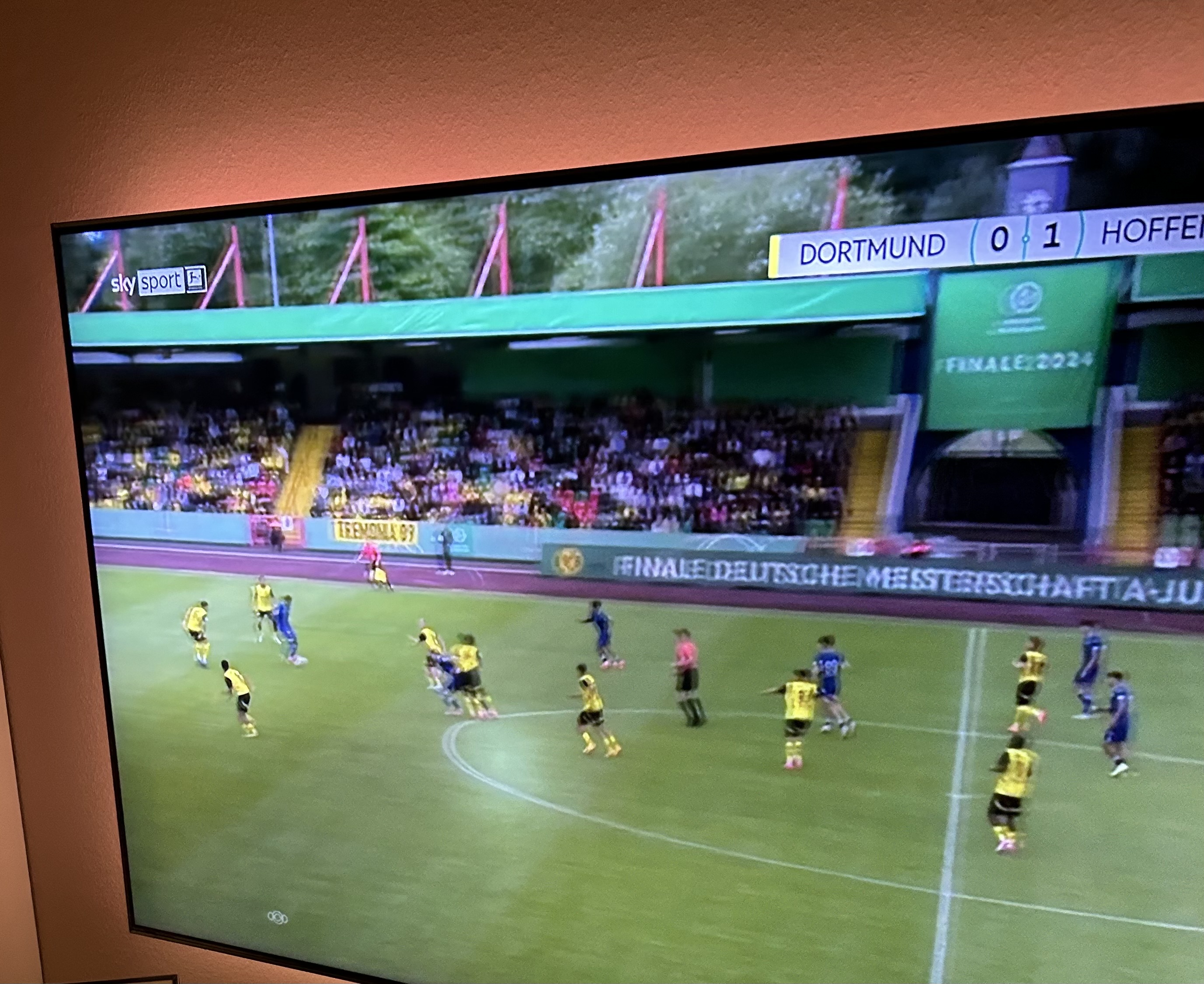

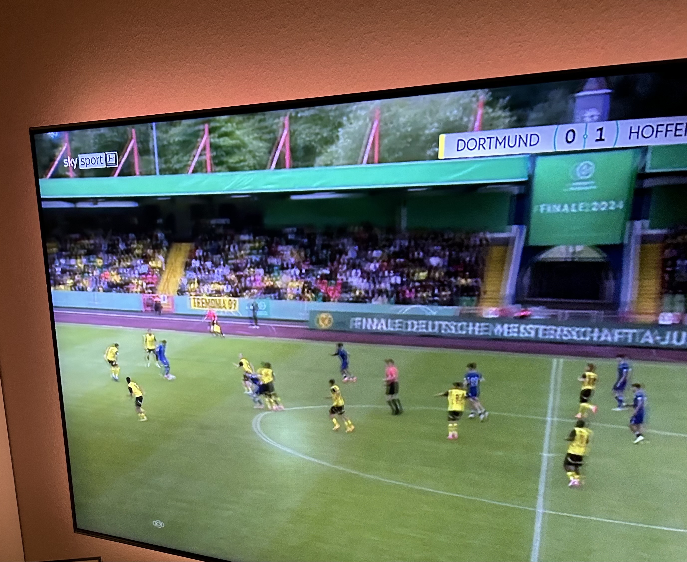

Ich habe einen weißen größeren Fleck der nicht mehr weg geht. Laut Internet müsste wohl das Pannel gewechselt werden was sich aber sicherlich nicht mehr lohnt.
Kannst du davon mal ein Bild machen ?
Hier sieht man es ganz gut links im Mittelkreis.
Dass kommt einer LED des Backlight und nicht vom Panel, da ist wahrscheinlich eine Streulinse abgefallen
Siehe, hier , hier
Wenn man sich traut einfach aufmachen und wieder ankleben (man muss exakt positionieren) , und falls einfach eine LED aus der Reihe tanzt/defekt ist, einfach ein neues, zu deinem TV passendes Modul (bei deinem besteht das Backlight aus mehreren LED Modulen, siehe hier ), einbauen
Wie gesagt, anhand des Bildes, wird es wohl einfach eine Streulinse sein die sich gelöst hat

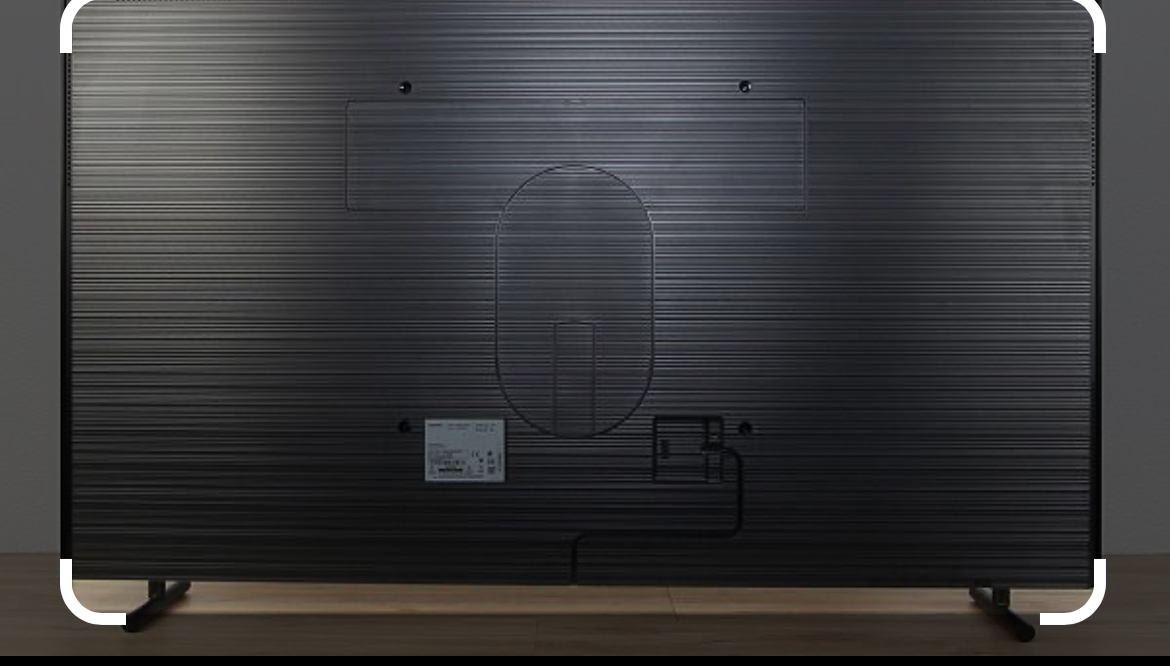

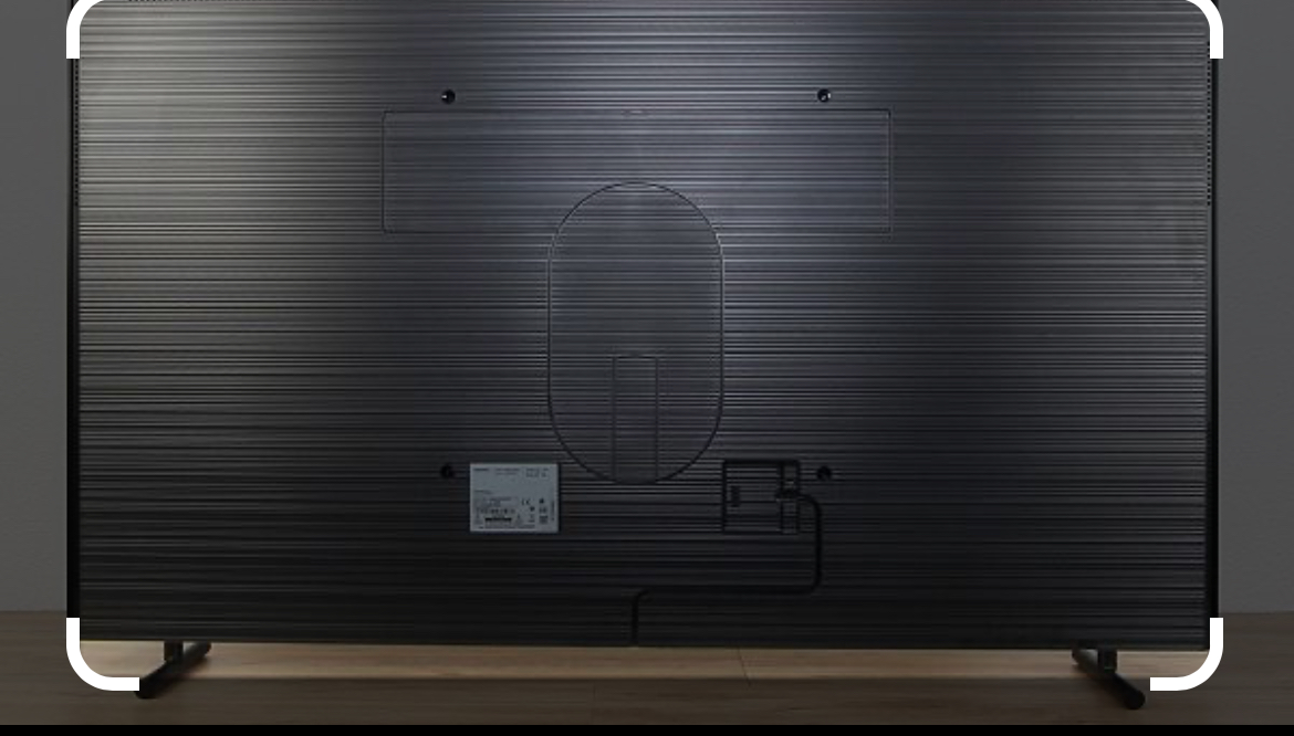

so wie ich das sehe sitzt die Halterung bei dem Samsung ziemlich hoch. Befinden OLED Fernseher sind die doch alle eher unten weil die Fernseher doch oben alle dünn sind.
Wie gesagt, das kommt auf das Modell, Hersteller und Größe an
Mach das ganze nicht an einem einzigen Modell fest, zB bei einem OLED der LG G-Reihe gibt es kein "oben dünn"
Die aktuellen Samsung TV haben zB auch nicht mehr die Löcher da wo sie vor 5 Jahren wie bei deinem waren
Genauso gibt es Vesa Adapterplatten,....
Bei meiner Wandhalterung kann ich rund 10cm hoch oder runter da wäre dein Problem wo die Löcher sitzen zb garnicht relevant auch nicht welche VESA Abmaße der TV besitzt. Deine Halterung kennen wir nicht vielleicht lässt sich da auch was einstellen/regeln, wenn du halt keine Infos dazu lieferst,....
