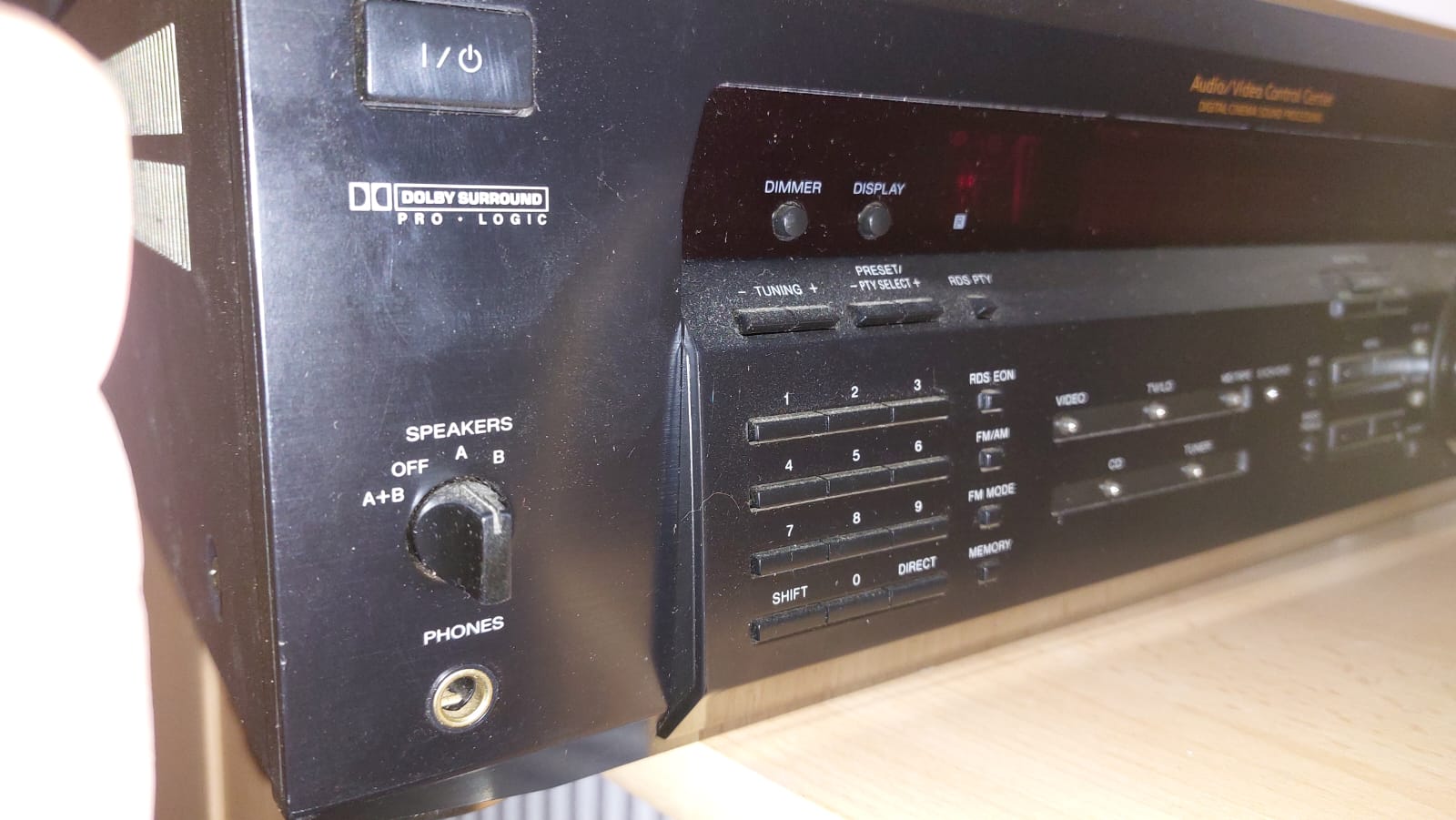

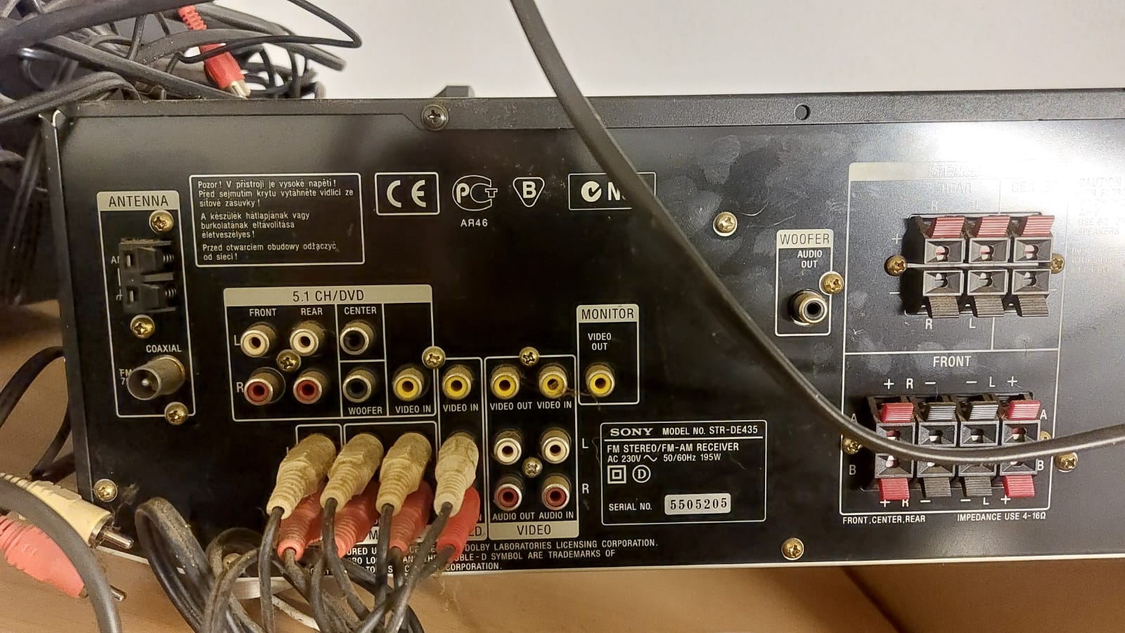

Ich hab hier noch ǹ alten Sony Receiver (STR-DE435) über den ich gerne den Sound laufen lassen würde.
https://www.sony.de/electronics/support/audio-components-receivers-amplifiers/str-de435/manuals
Der neue TV hat keine analogen Anschlüsse mehr und der Receiver aufgrund seines Alters keine digitalen (siehe Pic).
Gibt`s da irgendwelche Adapter/Konverter für? Wenn ja "taugen" die was, oder ist meine Idee eher "Murks"?

Nicht mal ein Kopfhörerausgang? Dann ein HDMI Audio Extractor kaufen.
Entweder ein Optisch-Analog-Wandler oder, was mir ein Kumpel gesagt hat, eine USB-Soundkarte an der TV betreiben
Reaktionen: Ja_Ge
Dann wie geschrieben, Optisch in Analog oder HDMI über eArc in Analog wandeln. Für beides gibt es Wandler zu kaufen. Optisch ist vermutlich etwas günstiger und technisch anspruchsloser.

Würde also alle Geräte direkt am TV anschließen und dann optisch über nen Wandler an dem Receiver gehen.
Das spart das lästige Umschalten am Receiver.
Das klingt doch erstmal nach ǹem Plan!! :daumen:
Ich hab auch nen alten Verstärker und ein neuen TV, hab das mit nem Toslink (optisch) auf analog Adapter gelöst. Jedoch ist dann eine kleine Verzögerung des Tons vorhanden.
Es könnte also zu Problemen kommen.

Unsinn. Es ist völlig egal, ob ein DAC im Verstärker eingebaut ist, oder als separates Kästchen dranhängt.
Nur neuere Tonformate gibt's mit dem alten AVR eben nicht, nur Pro Logic, das analog ins Stereosignal "eingearbeitet" ist.
Wenn nur Stereoboxen dranhängen, ist es aber egal.
Hängen tatsächlich 5.1-Lautsprecher am AVR, würde ich allerdings wirklich einen neueren empfehlen. Dolby Digital und DTS sind schon ein gewaltiger Sprung nach vorne im Vergleich zur Notlösung Pro Logic.
