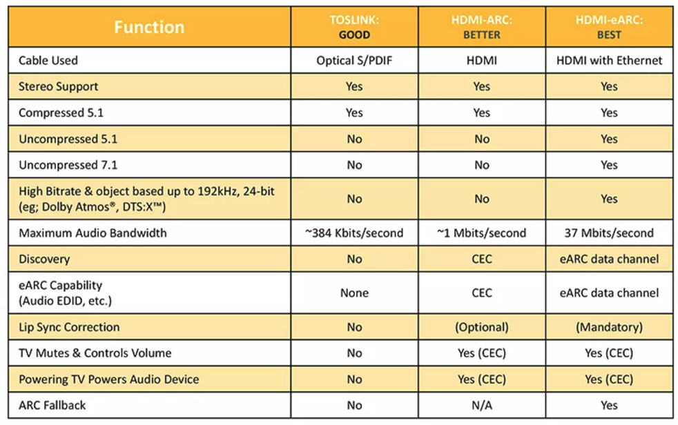

Der Verstärker und der Fernseher können ARC, das nutzen, dann klappt auch Laustärkeregelung und alles. Optisch ist zu eingeschränkt.
Signaltechnisch ist ARC das selbe (SPDIF) wie optisch/coax "digital"
Besser wird es erst mit eARC - dann ist der Rückkanal vom TV zum AVR so, als ob man die Geräte direkt am AVR hätte und unterstützt auch die HD Formate (Dolby TrueHD/Atmos, DTS-HD/DTS-X) sowie unkomprimiertes PCM Audio für 8 Kanäle
SPDIF kann lediglich Dolby Digital/DTS in 5.1 oder Stereo PCM
also: einfach arc nutzen, dann klappt es auch mit der lautstärkeregelung - und wenn der olle AVR stirbt/ausgetauscht werden soll, einen mit eARC nutzen

Die Antwort lautet nein. eARC verwenden.
Edit: ok das kann dein AVR nicht. Dann steht bereits alles in Kommentar #3.

Wie ist das bsw. mit Netflix, die machen ja angeblich einige Serien nur noch in Dolby Atmos. Kann das Signal trotzdem irgendwie verwertet werden oder bleibt der Reseiver dann stumm?
OK, laut der Tabelle wahrscheinlich stumm weil der Reseiver nur ARC hat.
Es gibt einen Fallback (im Regelfall): "Kern" Daten (Dolby Digital) + erweiterungen (truehd, atmos usw)
du bekommst dann eben nur die 5.1 spur durchgereicht
"Atmos" als Werbeschlagwort ist ohne entsprechendes Setup eh nicht viel wert - hier gehören dann nämlich "eigentlich" noch 2-4 Lautsprecher an die Decke .

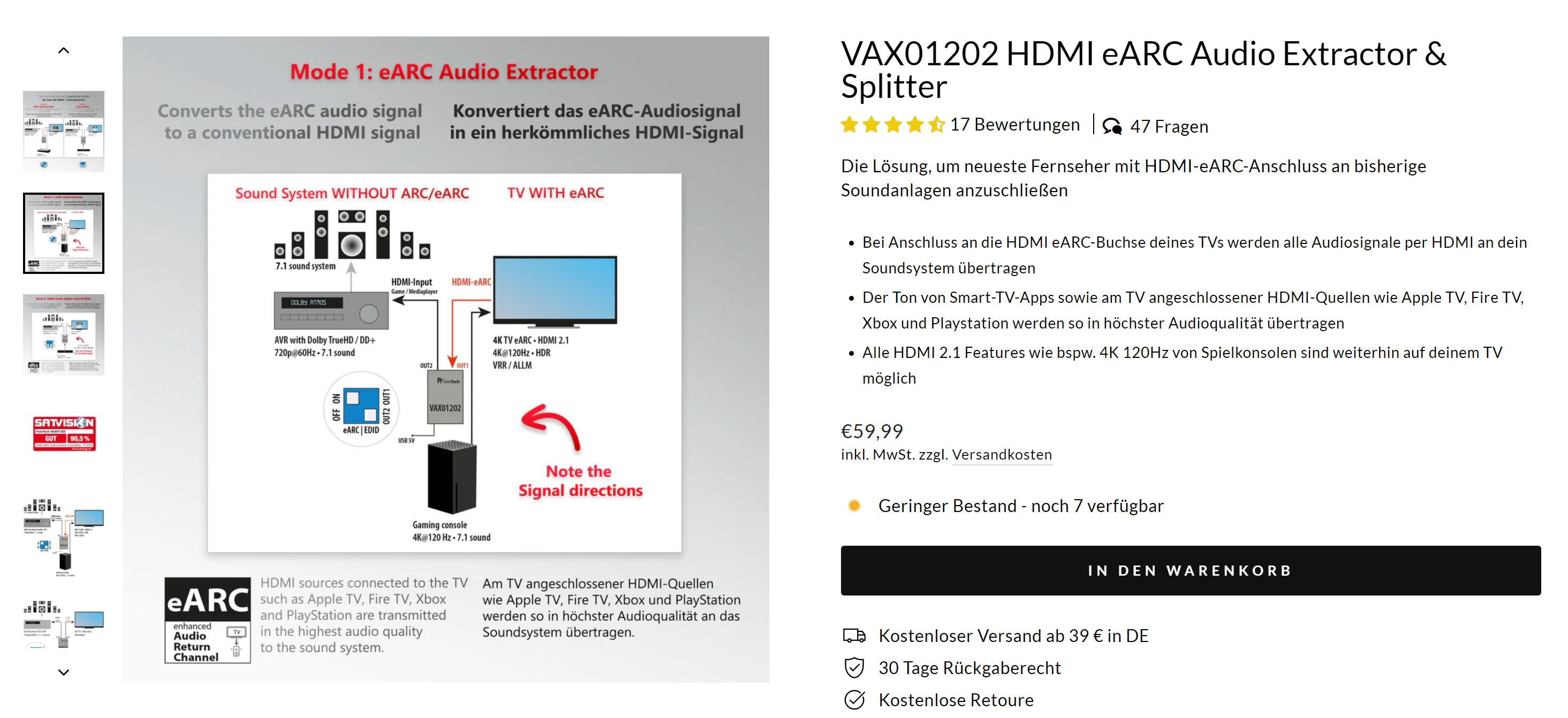

Wie sieht das beim PC aus mit dem VAX01202. Spiele haben ja keinen AUsgabe Codec oder? Ich habe ja die Soundblaster Z im die Kanäle inDTS zu komprimieren und und und über Optische Kabel bereit zu stell. Kann man die Soundkarte damit auch ersetzen?

Würde ich schlichtweg mit ja beantworten, der Sound kommt dann als LPCM über HDMI zum TV und wird dank eARC über die Box zum AVR weiter gereicht.

Hallo
Hoscht schrieb:
Der hat aber keinen HDMI ARC Ausgang.
Beide Modelle haben keinen HDMI ARC Ausgang, schau dir die Bilder an, mit HDMI ARC Ausgang wären die FeinTech Geräte sinnlos.
Beim FeinTech VAX01202 kann man die Ein-/Ausgänge mit Dip Schaltern ändern, entweder eARC Audio Extractor oder Audio Splitter.

Eigentlich brauchst du gar keine FineTech Box, dein Arcam AVR450 Receiver kann DTS:X nicht und normales DTS 5.1 geht über das alte HDMI ARC.
Für DTS:X/Dolby Atmos brauchts du 2/4/6 Höhenlautsprecher und dein alter Arcam AVR450 Receiver kann DTS:X/Dolby Atmos überhaupt nicht.
Die FeinTech Boxen machen nur Sinn wenn du einen Receiver hast der DTS:X/Dolby Atmos kann aber nur einen alten HDMI ARC Eingang hat.

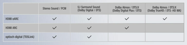

Hier ist eine Auflistung mit welchem Anschluss man welche Audioformate übertragen kann, das Bild im Anhang ist aus diesem Link.
Zitat:
"Nochmals zum Verständnis, via ARC lassen sich Dolby Atmos und DTS:X übertragen, diese beiden Formate werden jedoch lediglich im Dolby Digital Plus (DD+) oder DTS-Container übertragen, also komprimiert."
Das bringt aber nichts wenn der Receiver die objektbasierten Formate DTS:X/Dolby Atmos nicht kann und 2/4/6 Höhenlautsprecher nicht ansteuern kann.
