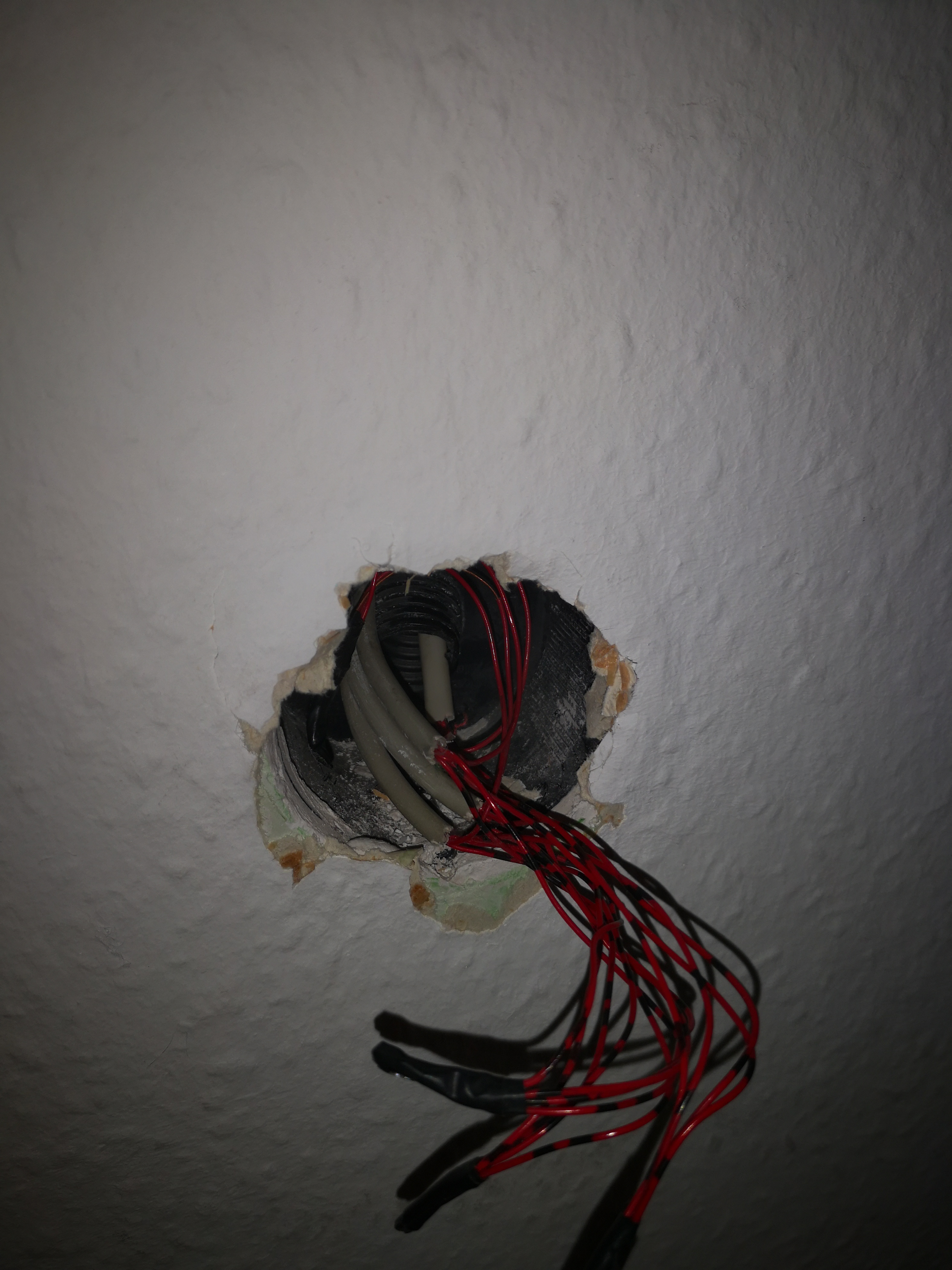

Alle 3 Dosen werden nur mit einem Kabel versorgt. An der Eingangstür ist eine kleine Unterputzdose mit Deckel in der 3 TK-Leitungen + eine aus nem Leerrohr zusammenlaufen. Alle Adern der 4 Leitungen sind jeweils zusammengerodelt und mit Isoband abgeklebt.

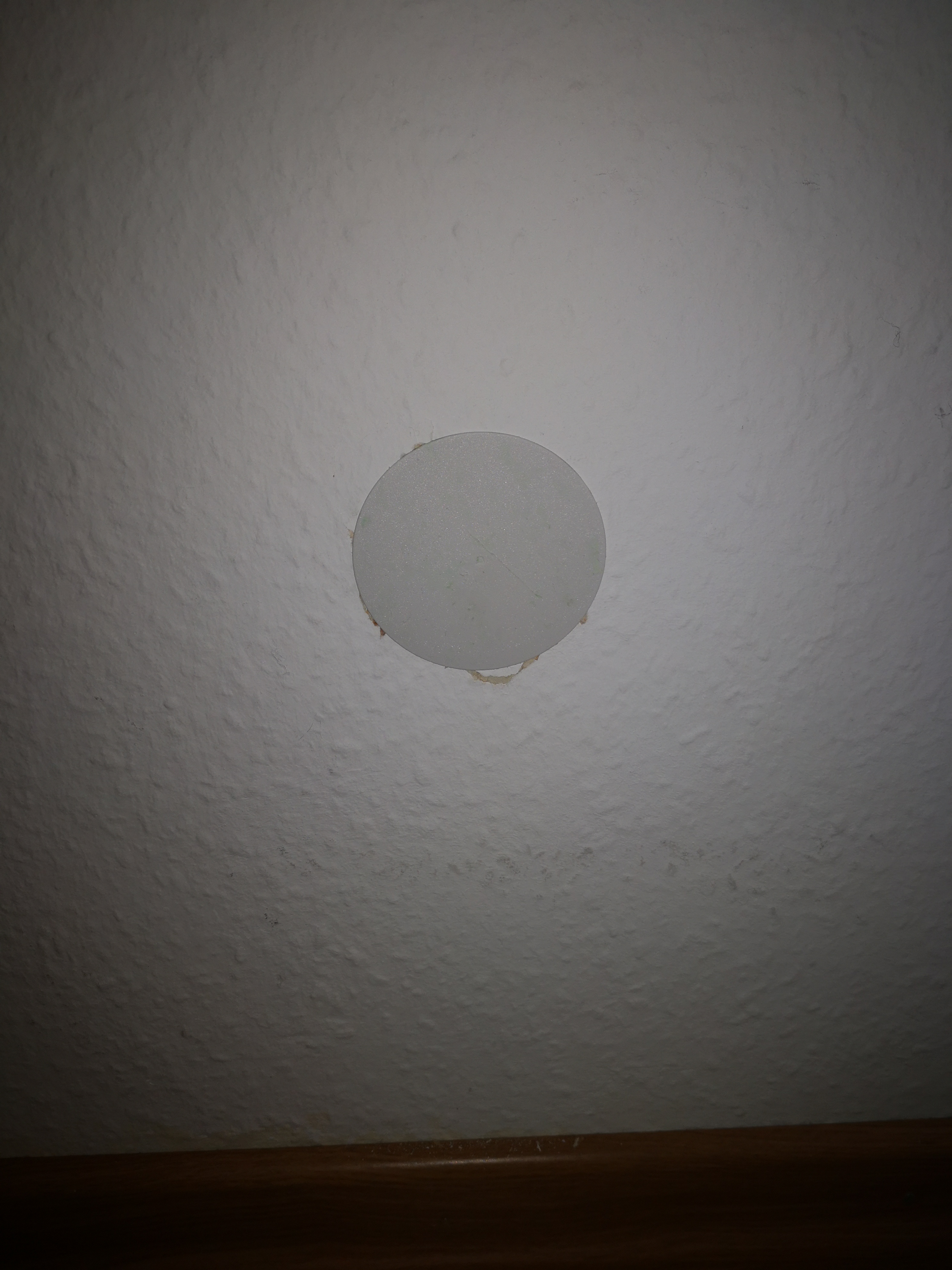

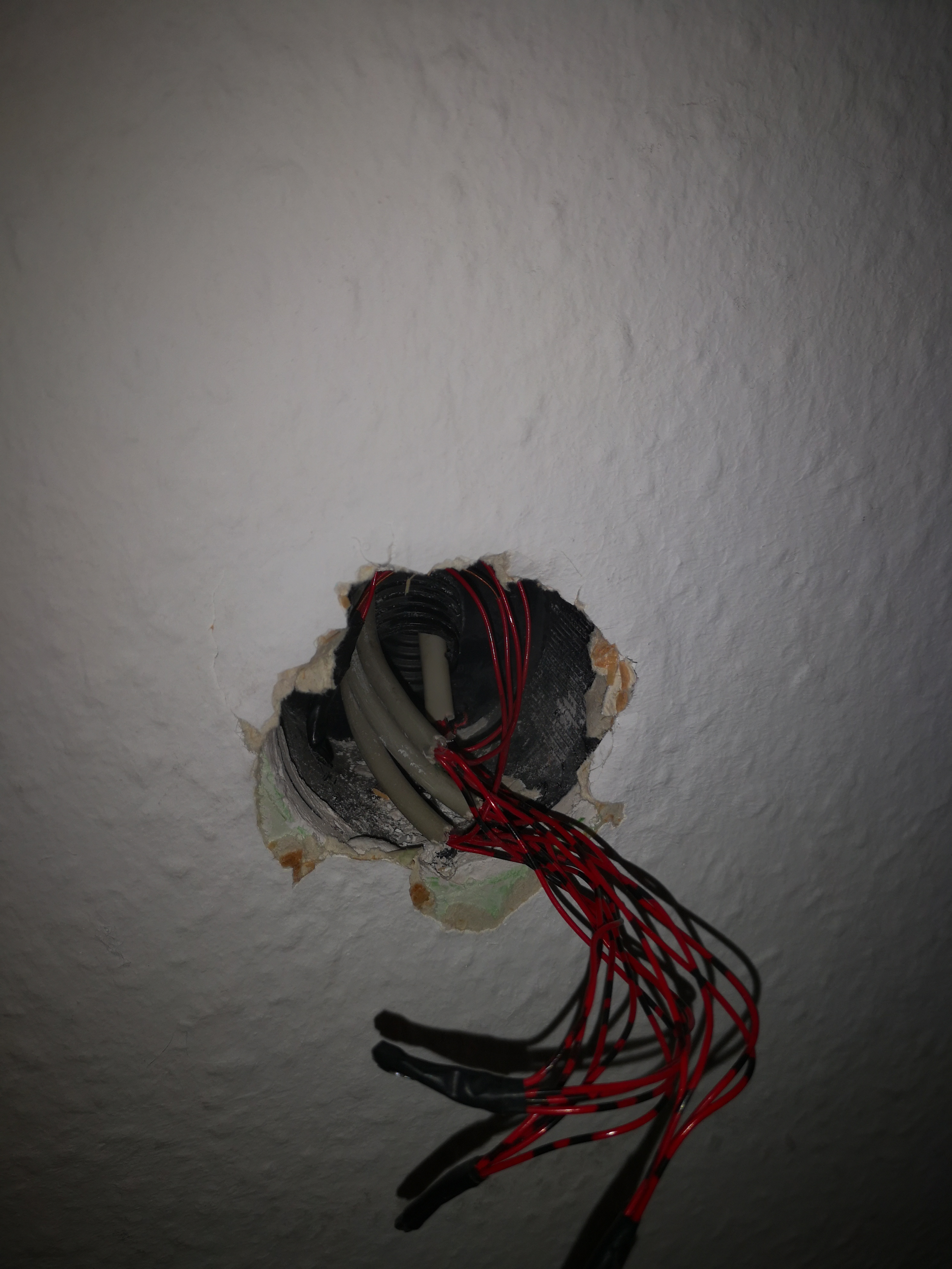

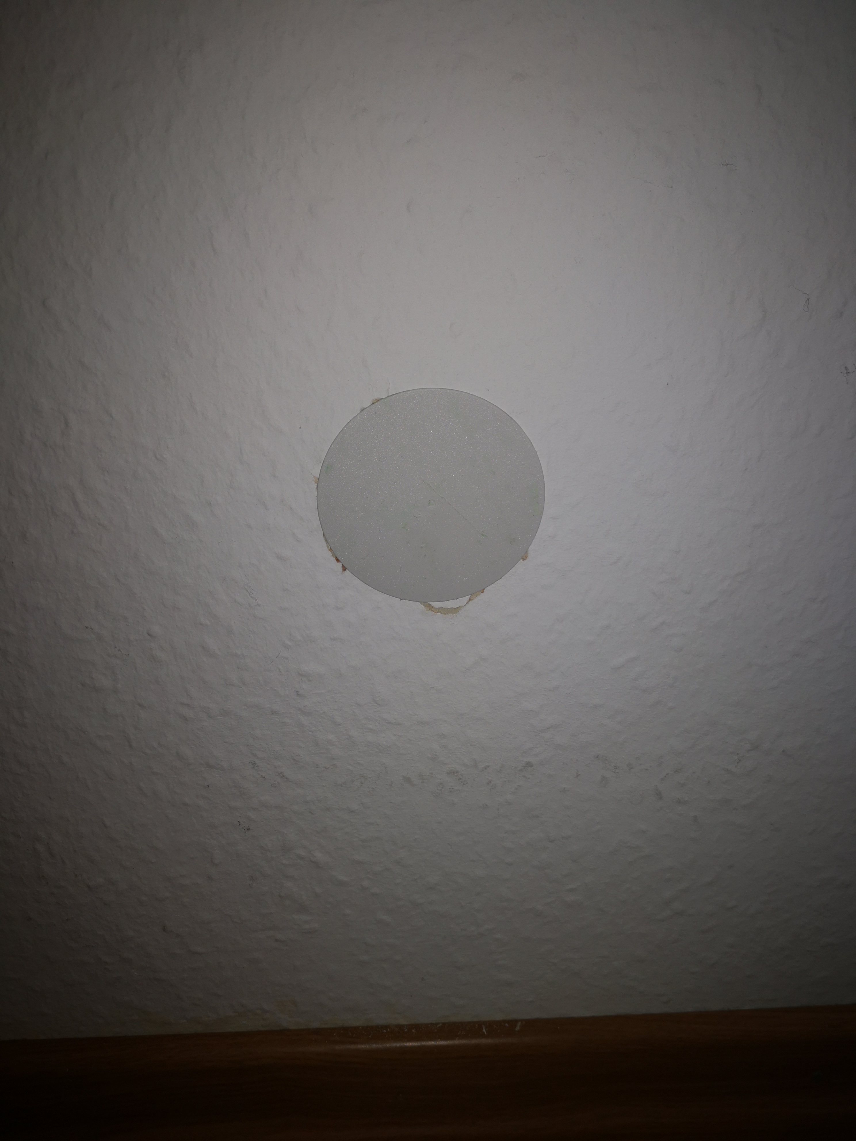

Zu Erläuterung nochmal 2 Bilder von der Unterputzdose wo die 4 Leitungen zusammenlaufen. An den 3 Telefondosen kommt dann jeweils eine Leitung an.

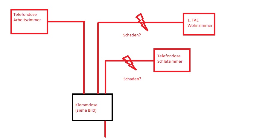

So, hier noch ein Schema der Verkabelung. Leitungsschaden besteht entweder zwischen Klemmdose und 1. TAE (Wohnzimmer) oder Telefondose im Schlafzimmer. Da wir seit Einzug alles über Pyur (Kabel TV) laufen lassen haben, war der Schaden für uns irrelevant und der Vermieter kümmerte sich auch nicht. Sei s drum...
Wir müssen den Router eh im Arbeitszimmer aufstellen. Die Leitung sollte keinen Schaden haben.
Meine Idee: In der Klemmdose alle gerödelten Adern auflösen. Leitung zum Arbeitszimmer mittel Durchgangsprüfer auswendig machen, und nur diese an die Zuleitung klemmen. Sollte doch beim DSL Schalttermin keine Probleme geben oder?
Genau so.
Verbinden mit Scotchlok Verbindern.
würde auch wago 221 nehmen, und nicht die schneide/kleb-dinger die man nicht mehr abbekommt
wenn du schon dran bist kannst du die anderen leitungen auch prüfen ob die wirklich beschädigt sind
und dann klarmachen daß das nicht dein schaden ist
