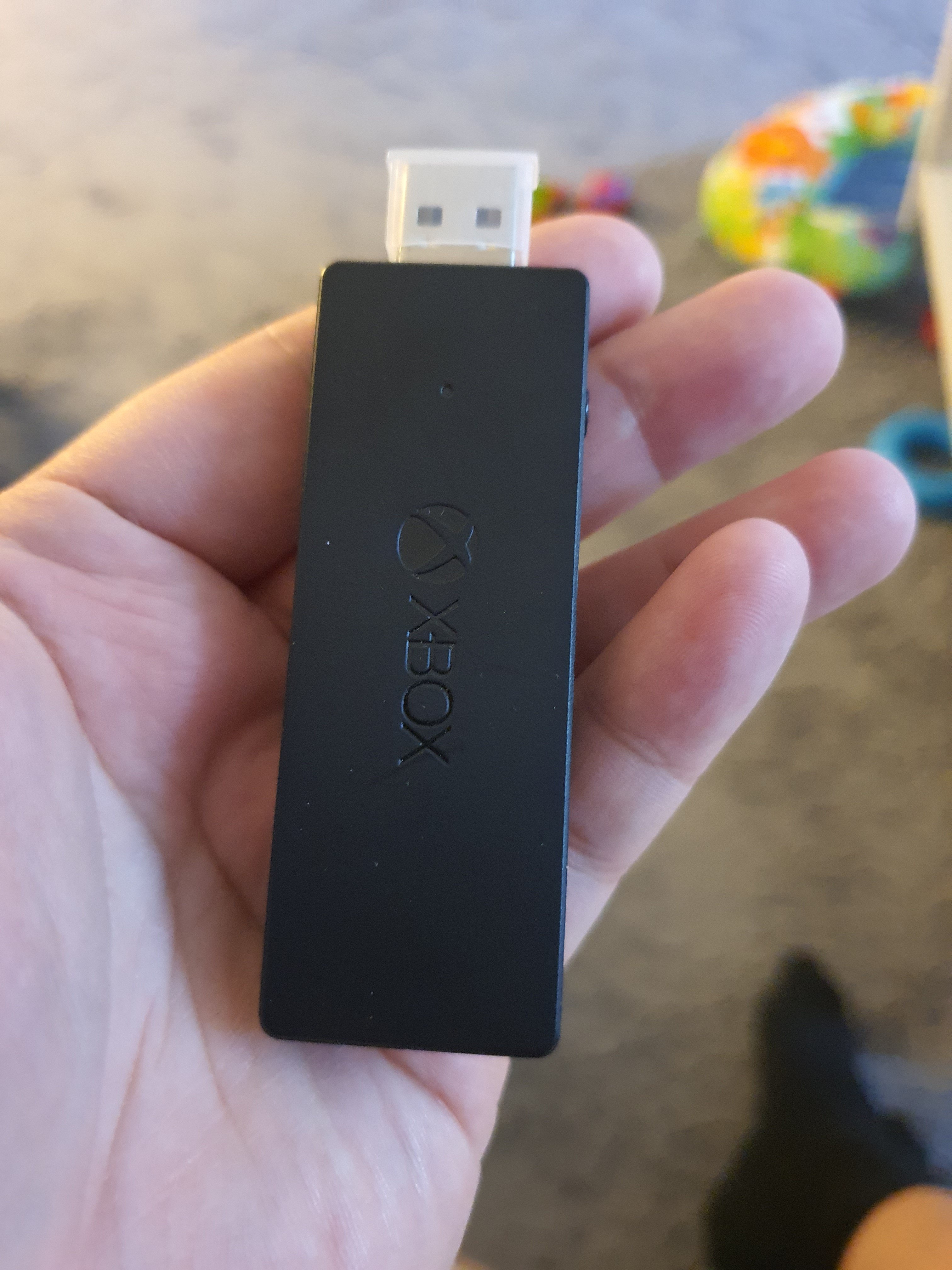

Es gibt extra einen Dongle von MS für den PC den man auch verwenden sollte.
Bei Bluetooth Dongle anderer Hersteller kann unter anderem das Vibrations feedback nicht richtig übermittelt werden oder es könnten andere Fehler auftreten.
Versuch dir mal den alten großen Dongle zu besorgen der ist besser als der Neue.

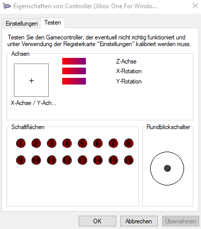

Geh mal unter Win 10 in die Systemsteuerung / XBox Controller rechtsklick und dann auf Gamecontroller Einstellungen / Eigenschaften.
Da kann ich alle Tasten drücken.
Mit Kabel funktioniert er ja einwandfrei, nur nicht über BT.
Bei mir auch. Mit dem Kabel ist alles normal, mit BT lassen sich zwar auch alle tasten drücken (außer RT und LT), aber haben dann bei FIFA beispielsweise eine ganz andere Zuordnung (beispiel D-Pad rechts ist die A Taste)
@Yannick2111
Der große ist besser weil er nicht unter Hitzeproblemen leidet wie der neue Kleine.
