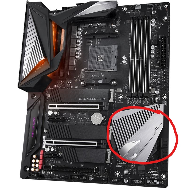

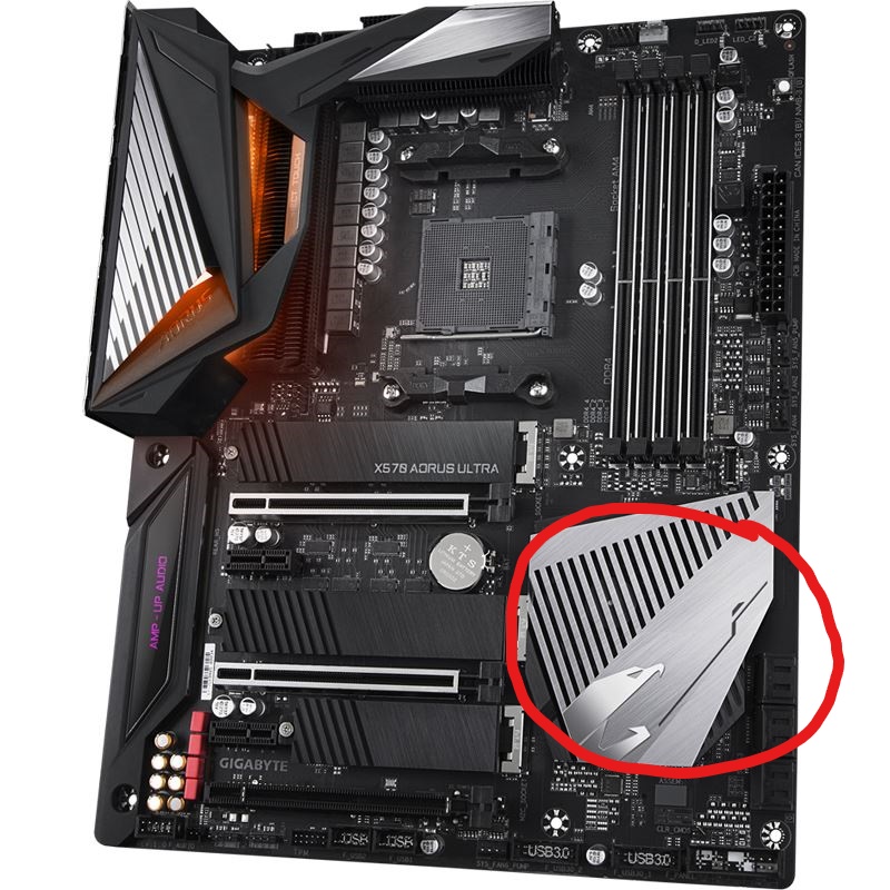

GIGABYTE X570 > Kann ja auch der Chipsatz-Lüfter sein der mit 5000 U/min dreht.

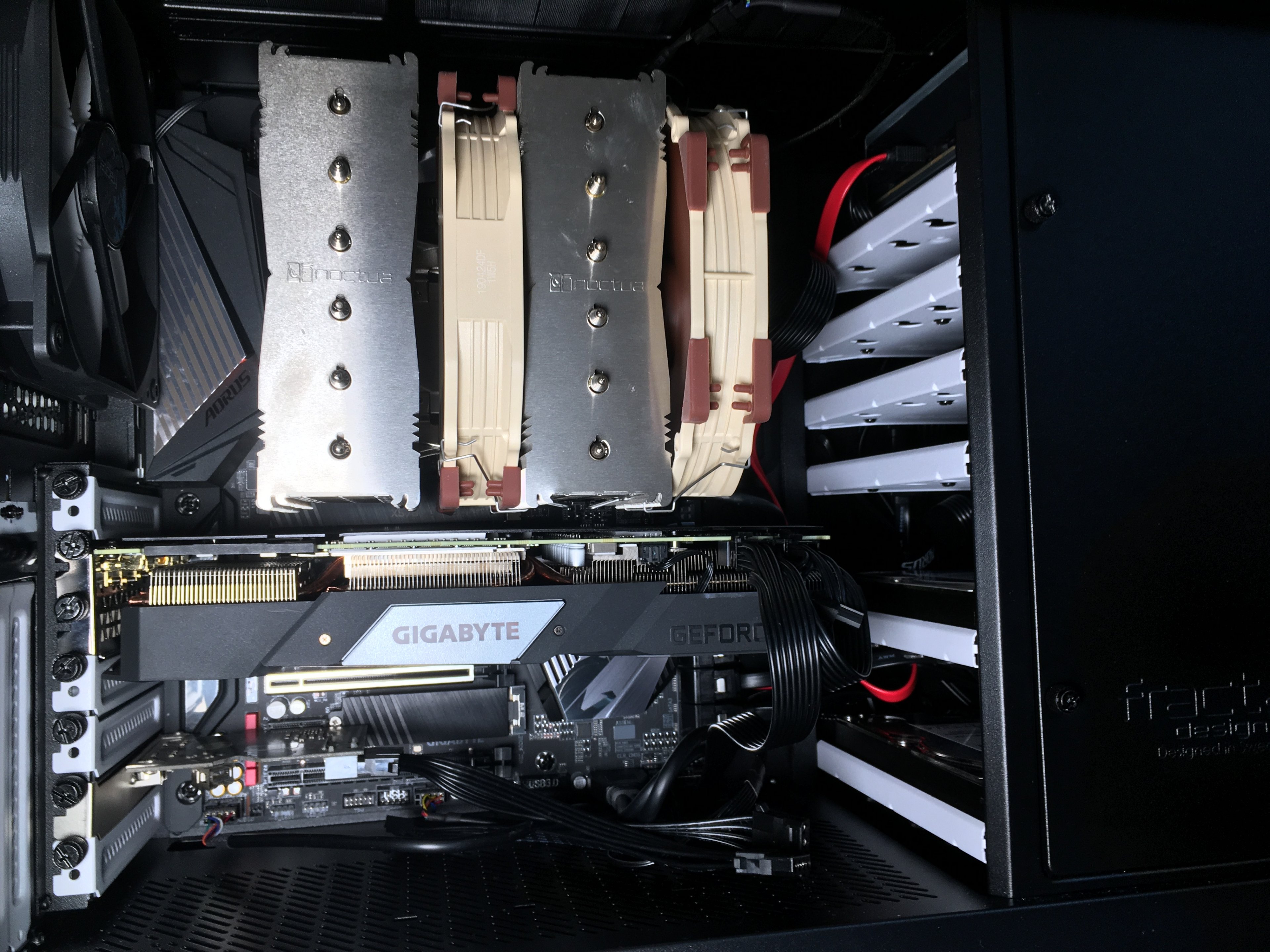

Wie ist das Netzteil denn verbaut? Nicht, dass der Lüfter schlicht verdeckt/blockiert wird und das deshalb passiert? Ebenso bei Gehäuselüftern.
Mach sonst mal Bilder vom Innenleben.

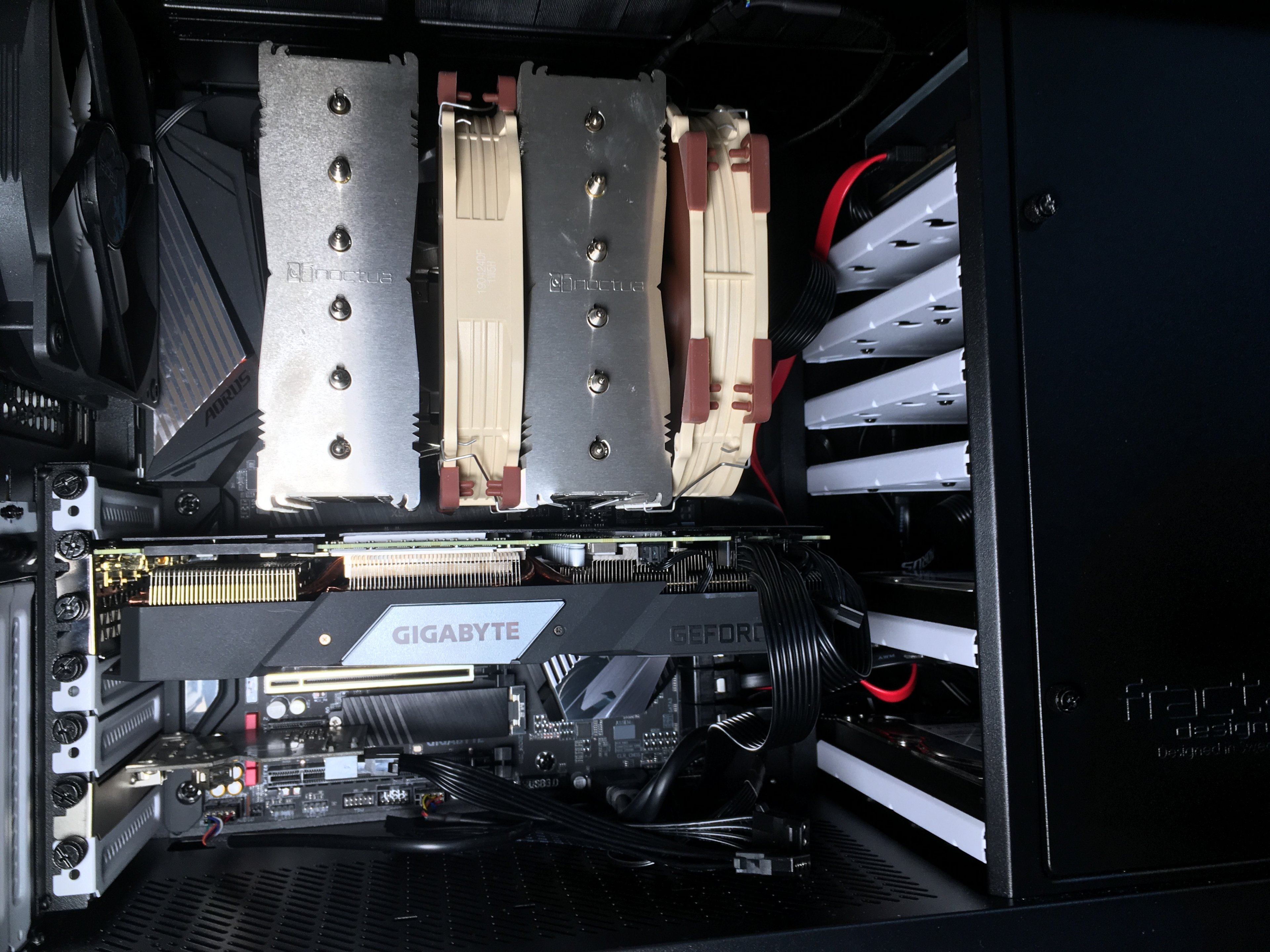

Im Anhang ein Foto vom Innenleben.

Chipsatzlüfter war ein guter Tipp. ;)

Chipsatzlüfter ....unterhalb der GPU...evtl. Lüfterkurve im BIO´s verstellt... ;-)

Scherz beiseite. Es ist der Chipsatzlüfter. Mal BIOS Einstellungen prüfen und oder temps.

Es lag tatsächlich am Chipsatzkühler.
Habe mein BIOS geupdatet und konnte ihn dann auf "Silent" stellen. Nun ist er schön leise.
