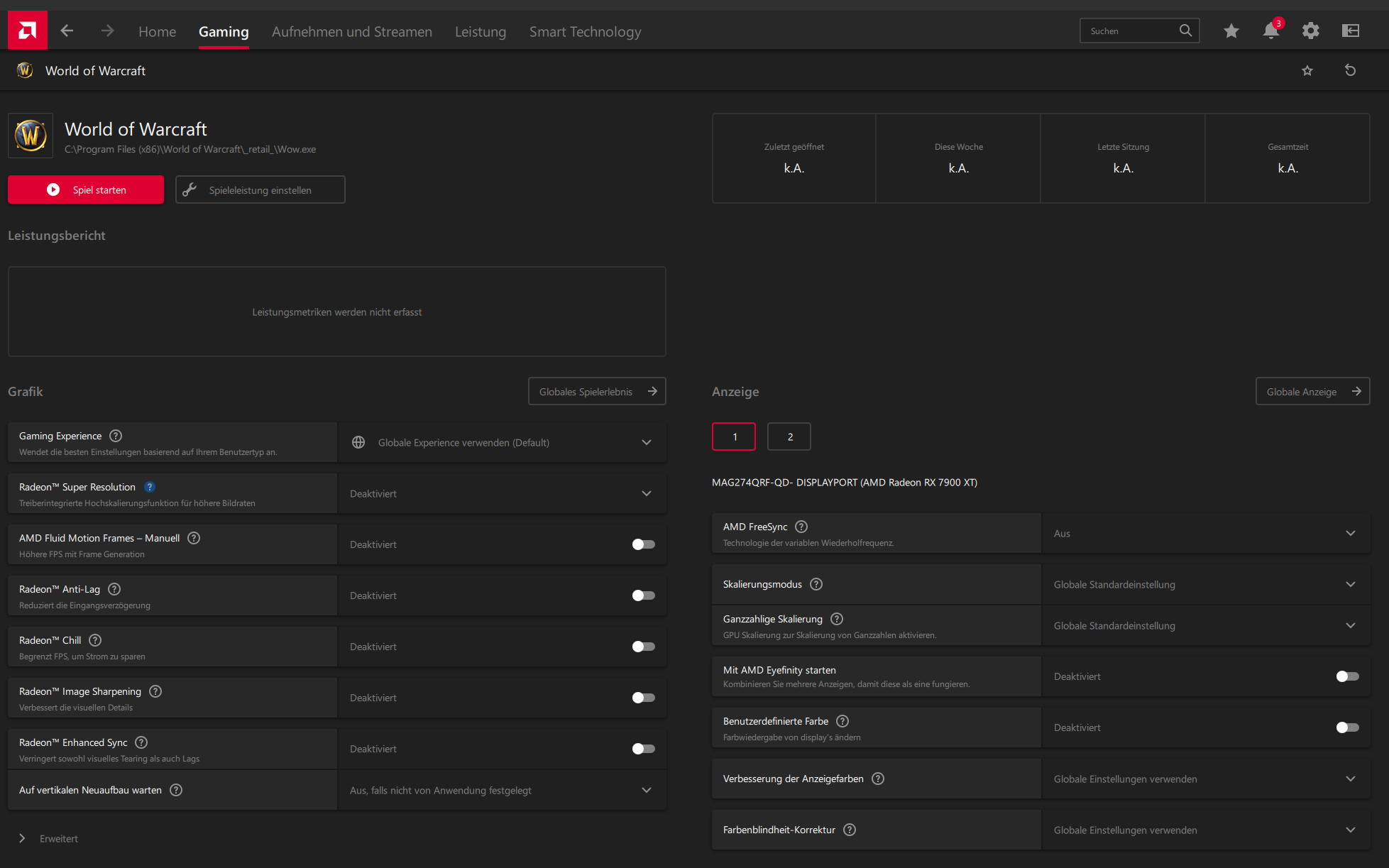

Hier mal kurz die aktuellen AMD Einstellungen:

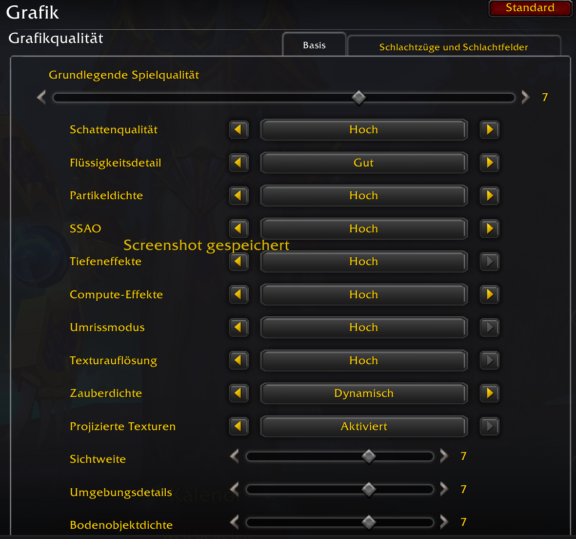

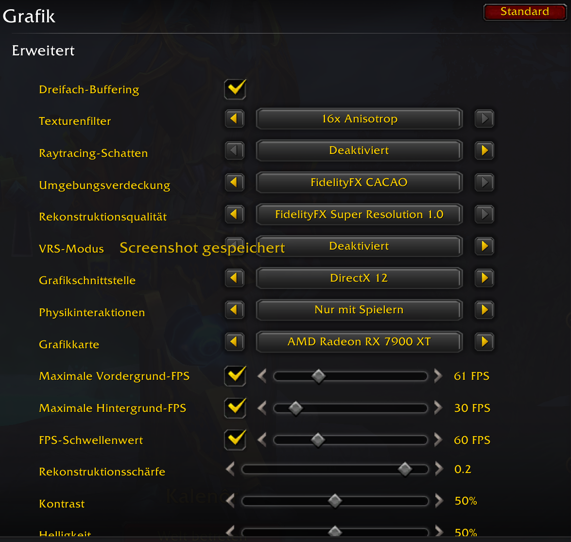

Toatward schrieb:
Hast du einen Tipp nach was ich da speziell schauen könnte?
Zuerst würde ich immer dem ganz aufwändigen Spökes an den Kragen gehen. Allen voran z.B. Raytracing Schatten, die sind in WoW eh mehr als überflüssig und sorgen gerne mal für Probleme. Ebenso die Funktion zur Verringerung des Input Lags.
Hangel dich einfach mal so durch und geh nach der Methode vor "Je reißerischer ein Feature klingt, am besten noch mit Hersteller Namen wie NVIDIA oder AMD, einfach mal eine Stufe niedriger oder aus".
Aber bitte nacheinander. Sonst findest du den Übeltäter ja nicht. Ja ich weiß, ist natürlich zeitlich intensiv, aber wie soll's sonst gehen. Kannst natürlich auch andersherum gehen, und erstmal einiges in richtung Failsafe runterschrauben, und dann Stück für Stück wieder einschalten.
Ich vermute aber, du wirst nicht lange mit dem Problem alleine bleiben, wenn es sich wirklich, wie wir gerade vermuten, um ein Problem des Spiels oder des aktuellen AMD Treibers mit WoW handelt.
Okay, da ist in der Tat nichts exotisches an. Versuch mal testweise DirectX 11 statt 12.
Grimba schrieb:
Versuch mal Testweise DirectX 11 statt 12.

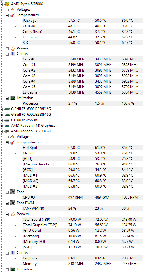

Also von den Leistungswerten her ist die Karte unter WoW sehr "genügsam". Sie nimmt max. 218W .....
Temperaturen sind auch i.O.
