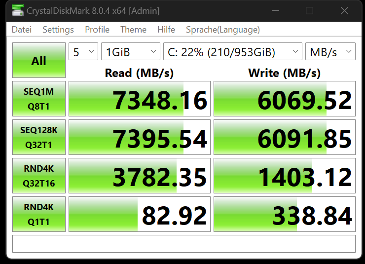

Die PCIeGen im Mainboard-Bios evtl. testweise auf 3 oder 4 fest einstellen. Wie hoch sind die Auslastung und Temperatur der NVME wenn das Problem auftritt?
Im Bios habe ich keine option gefunden das zu ändern.-
-above 4g decoding
-Re-Size BAR Support
-Above 4GB MMIO Limit
-SR-IOV Support
sind die verfügbaren Möglichkeiten für PCI
Die Temperatur ist momentan 22°, vor 5 Minuten eingeschaltet, sollte so hinkommen.
Nach einem 5 Minuten Game Benchmark ist C bei jetzt 26°
Nicht wärmer als 35° geworden

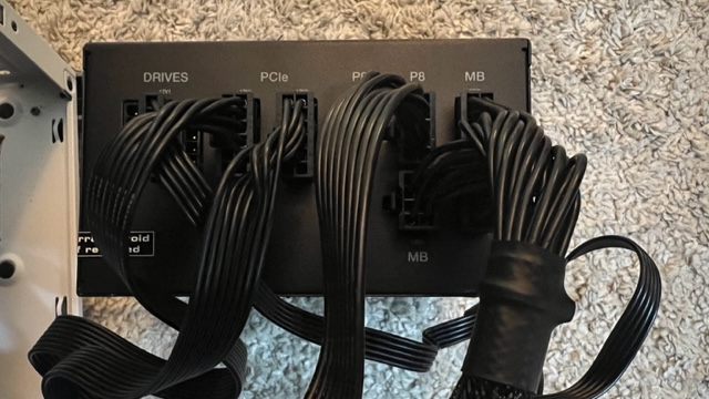

Sascher schrieb:
Gerade nachgesehen- die Gpu habe ich an beiden PCIe angesteckt. Dabei bemerkt dass ich den CPU-Stecker (hier Gelb am Anschluß auf dem P8) rechts daneben angeschlossen habe, also auf p8 Mb (über hier Grün MB links)
So sieht das aus.
Das ist verkehrt?
Fehlt hier nicht der zweite P8-Strang oder täuscht mich das Bild?
Laut Produktbild braucht das Riptide beide Stränge.
Es gibt noch einen 4Pin-Zusatz, der ist aber laut Gebrauchsanweisung optional. Für den 7600(x) wird der nicht benötigt, hatte mich schon informiert. Aber danke nochmal für den Hinweis.
