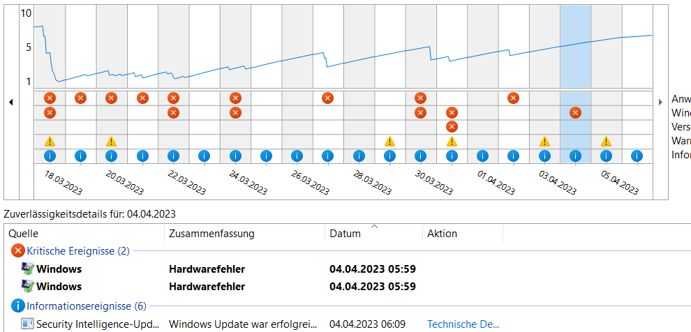

-Regelmäßiger Eintrag im Zuverlässigkeitsverlauf "Hardwarefehler -
Aufgrund eines Hardwareproblems ist Windows nicht mehr voll funktionsfähig."
mit einer ganzen Reihe anderer Einträge die diesem folgen
Der Hardwarefehler sollte eine ID haben, z.B. Code:141

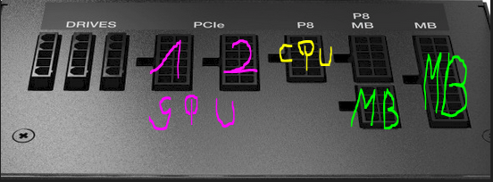

Sascher schrieb:
be quiet Pure Power 11 Fm 750 W
Zwei separate Kabel nehmen, an jeweils einen PCIe Anschluss am Netzteil
für die RTX 4070TI.
Sollte der Hardware Fehler Code 141 sein, solltest du die Stromversorgung der Karte überprüfen,
je nachdem anderen Adapter nehmen und keine Kabelverlängerungen.
Sascher schrieb:
Netzteil getauscht (älteres bequiet 500 Watt), gleicher Fehler
Auch hier musst du mit zwei separaten Kabel an die empfohlenen PCIe Ansschlüsse des Netzteils.
für die RTX 4070TI.
a-Die Kabel sind an den verschiedenen Lanes angesteckt.
b-Der Fehler Code ist 144 Parameter 1 100a
oder Code 1a8 Parameter 1 =1
-Code 1b8 ist auch dabei
Bei meiner Suche danach habe ich nichts gefunden um das auf irgendwas bestimmtes einzugrenzen, Tenor "Standartfehler"
"Live Kernel Event 144" sind in der Tat USB Probleme, zumindest ist USB mit im Spiel.

Nutzt du irgendwelche Kabelverlängerungen insbesondere zum Netzteil?
Die Rede war nicht von irgendwelchen Lanes, sondern von den beiden PCIe Outputs am Netzteil.
Hier sollte in jeweils einen PCIeAnschluss ein Kabel für die Stromversorung der GPU.
Nutze die beim Netzteil beiligenden Kabel ohne Verlängerungen.

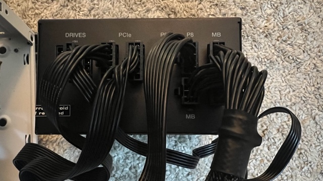

Gerade nachgesehen- die Gpu habe ich an beiden PCIe angesteckt. Dabei bemerkt dass ich den CPU-Stecker (hier Gelb am Anschluß auf dem P8) rechts daneben angeschlossen habe, also auf p8 Mb (über hier Grün MB links)
So sieht das aus.
Das ist verkehrt?
Ne, ist ok, den hatte ich nicht markiert.
Mainboard - beide Stecker müssen an die Anschlüsse "MB" (grün)..
Wird hier als mal vergessen/übersehen, dann geht aber gar nichts.
Jetzt sehe ich dein Bild und das sieht korrekt aus so.
