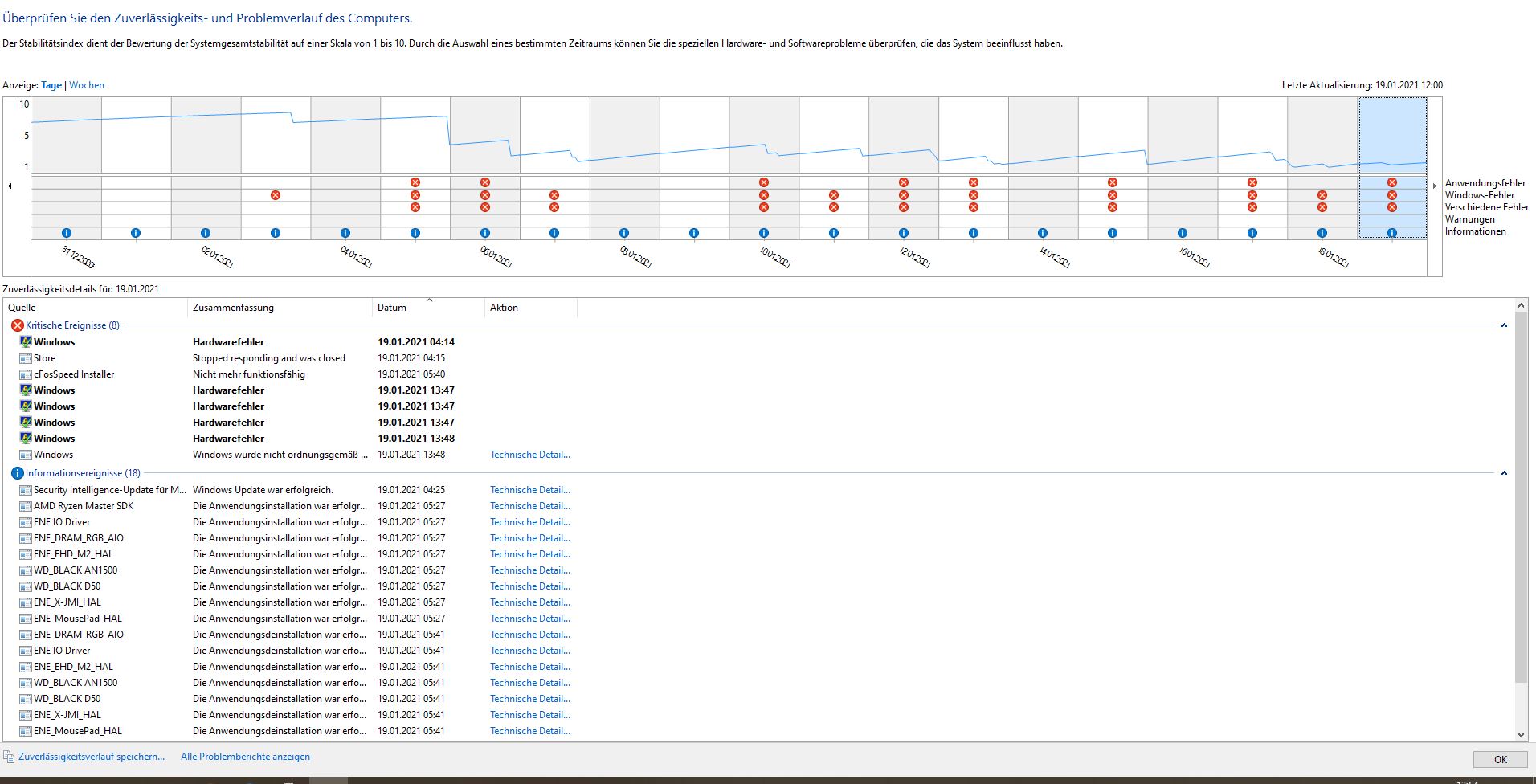

Ich habe diverse Abstürze mit meinem neuem System und finde die Ursache nicht wirklich, meistens apssiert das ganze nach dem Spielen aufwändiger Titel wie BFV oder AC Valhalla oder wenn der rechner eine Weile "rumidelt" sprich ein Store download im Hintergrund läuft oder ähnlcihes
Ich habe ein paar Sachen probiert aber geholfen hat das bis dato nix
-BIOS Update
-diverse RAM Settings mit/ohne XMP von 1,2-1,4V von 2133MHZ - 3000MHZ
-Memtest laufen lassen

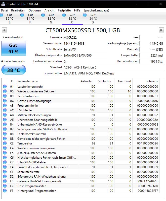

-Festplatten mit Crytsal Disk Info geprüft und eine mit schwebenden Sektoren ausgesondert
-Treiberupdates und sfc/scannow
Grundlegend ist mit der Hardware auch eine frische WIndows Installation vorgenommen worden ... ich kann das problem nicht so richtig eingrenzen und hoffe auf ein Paar Tipps für Stellschrauben, die ich jetzt noch nicht auf dem Schirm hatte oder vllt. generell etwas was man bei AM4 beachten muss und ich schlicht vergessen habe ?!
Ich hänge noch 2-3 Bilder an, welche vllt. ein paar Infos liefern.

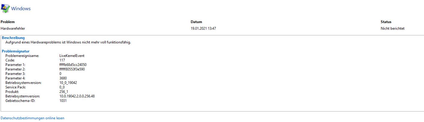

Die Fehlermeldungen im Screenshot sind nicht sonderlich hilfreich, ohne dass man den Fehlercode sieht.

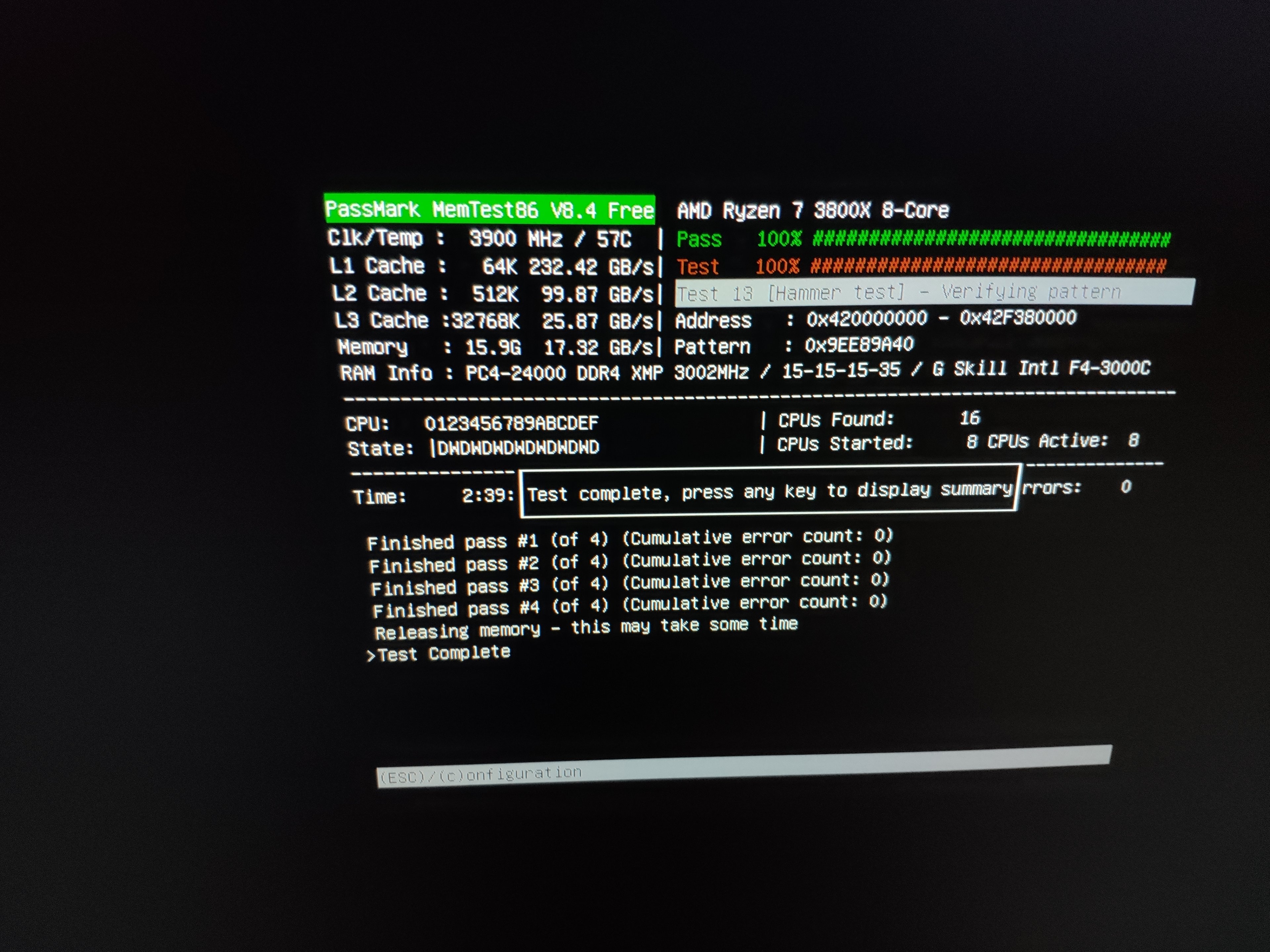

Ja auch mit 2133MHZ ohne xmp assiert das ganze ... Sollte dann nicht aber der memtest was auffälliges zeigen ?
Memtest springt nur bei Hardwarefehlern an, bei instabilem OC würd ich andere Software nutzen wie Karhu.

Da der Fehler offenbar oft bei Datentransfers vom Netz zur Platte auftritt hätte ich am ehesten die Festplatte, Netzwerkkarte oder Bussystem in Verdacht bzw. auch die dazugehörigen Treiber. Hast Du eine SSD oder HDD ?
Schwebende Sektoren hört irgendwie nach HDD an.
Da das Ganze zT bei Festplattenzugriffen auftaucht: was für Platten hast Du? Könnte ein Problem mit einem SATA-Kabel vorliegen?

Dieser Code 117 scheint auf ein Problem mit der Grafikkarte hinzuweisen
