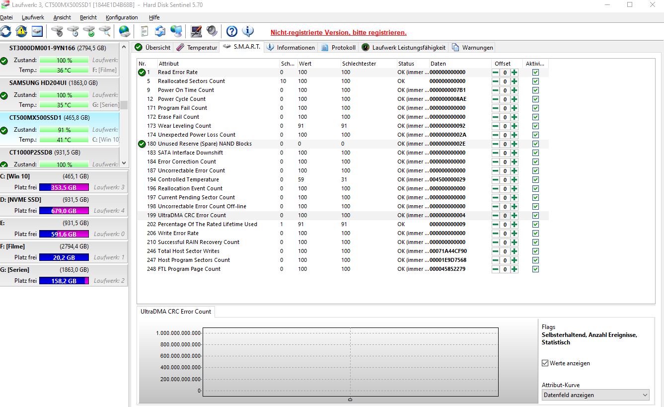

Sata Kabel ist jetzt getauscht, ich beobachte mal .... die CRC Fehler bleiben bei4 im CrystaldiskInfo, das ist normal? Sprich es dürfen jetzt nur nicht mehr werden?

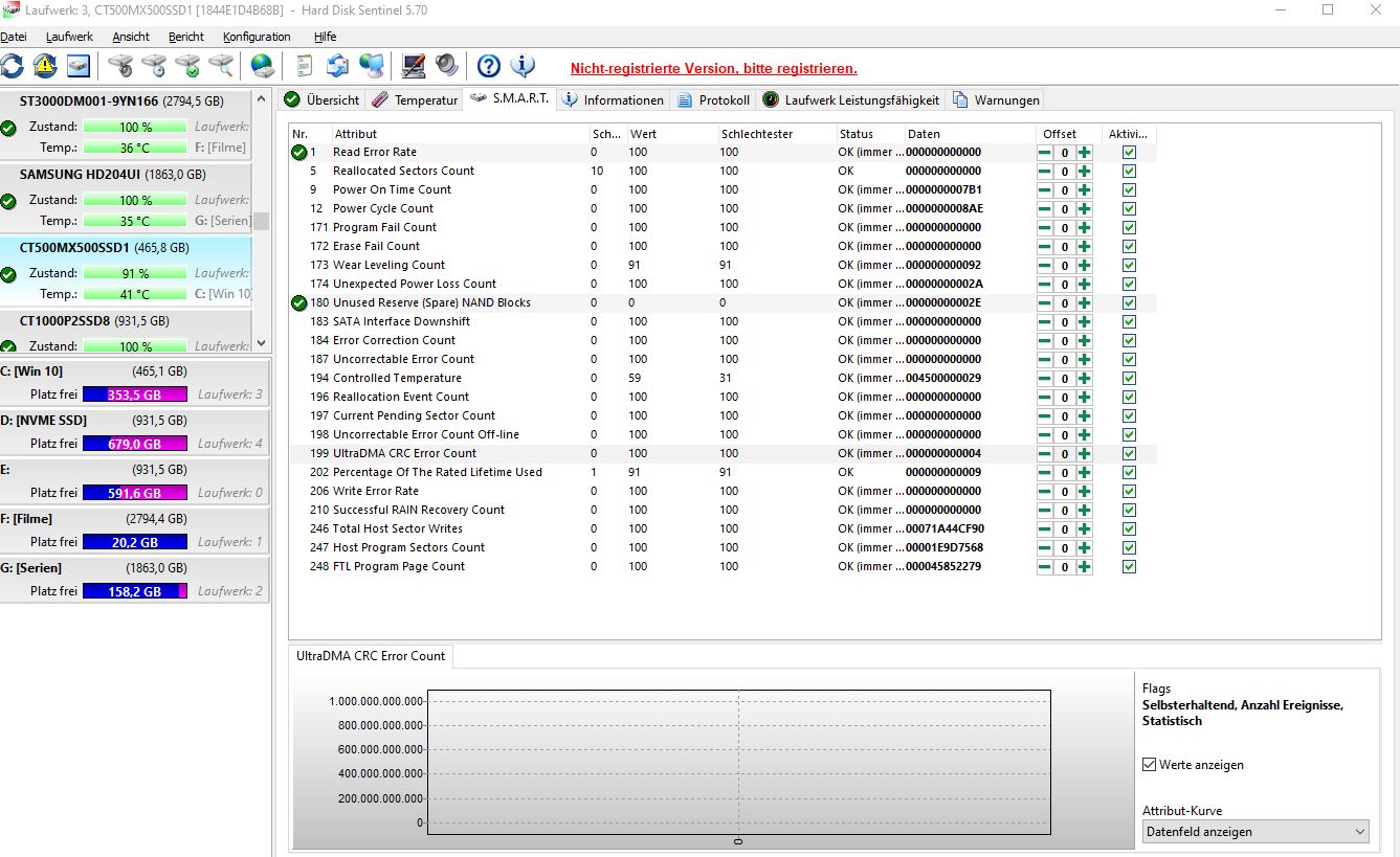

Das mit dem SATA KAbel der SSD hat also erstmal nicht geholfen, allerdings sind mir weitere CRC fehler bei den HDD´s aufgefallen, sodass ich die jetzt erstmal komplett abstecke zu Testzwecken.
HDD1 CRC : 199,Ultra ATA CRC Error Count,0,200,198,OK (immer bestanden),000000000E62,0,Aktiviert
HDD2 CRC : 199,Ultra ATA CRC Error Count,0,100,100,OK (immer bestanden),000000000035,0,Aktiviert

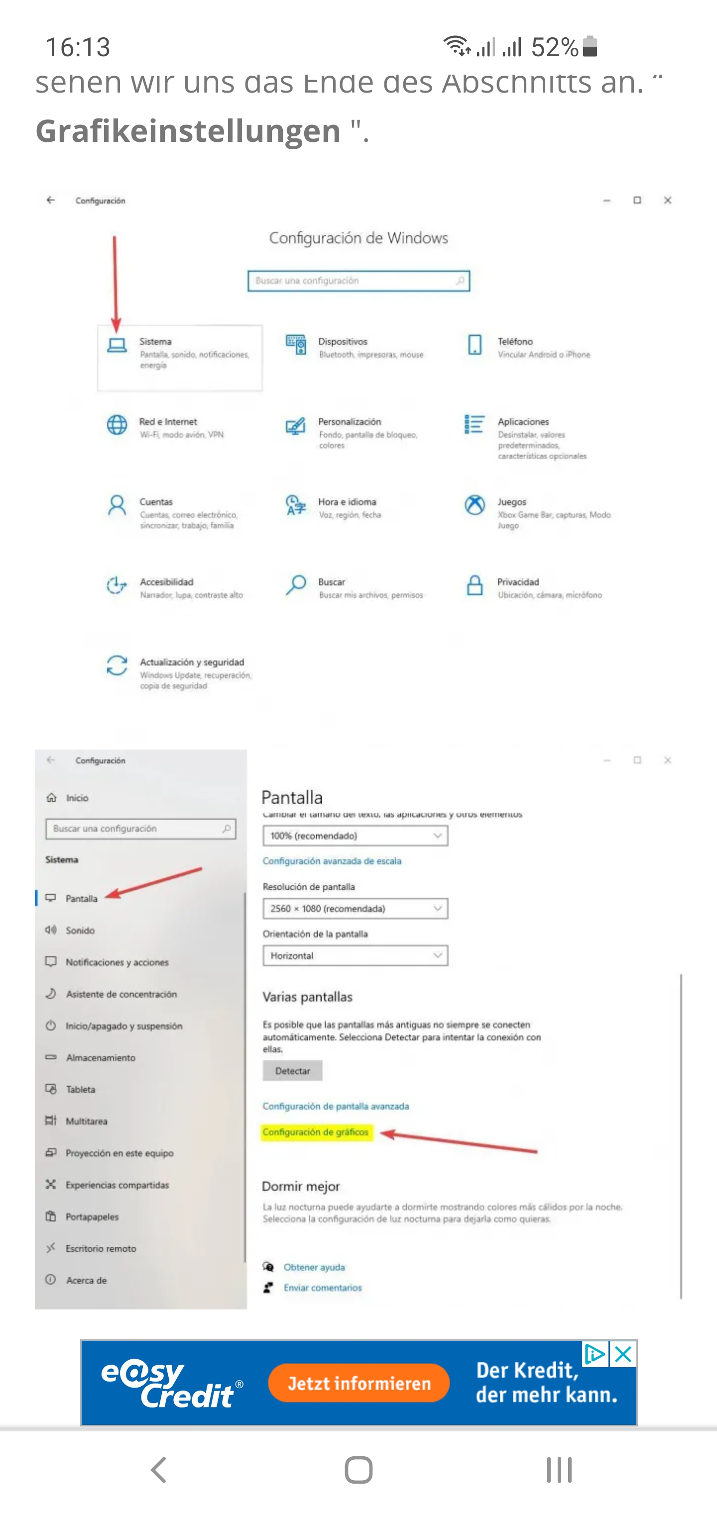

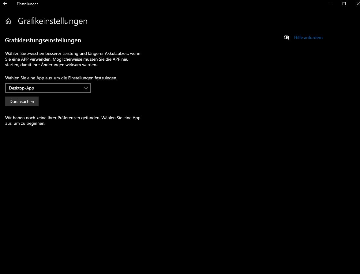

Du hast nicht zufällig im Windows 10 bei Anzeige-Grafik die Hardwarebeschleunigte GPU-Planung Aktiviert ?
@LazyWaffle , wo genau finde ich die Option zu prüfen? Sagt mir nix und habs auf die schnelle nicht finden können

Also wenn ich das halb spanisch richtig nachverfolgen kann lande ich in dem Fenster, da finde ich aber keine entsprechende Option ?!
20H2 Build 19042.746
