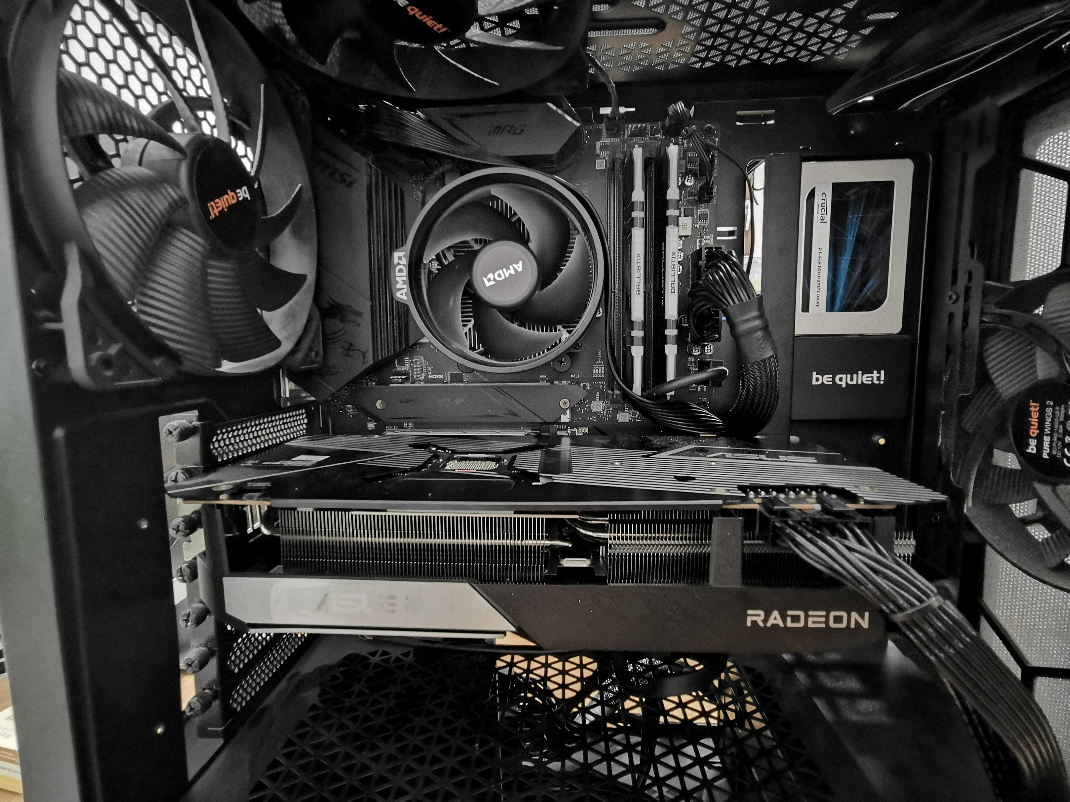

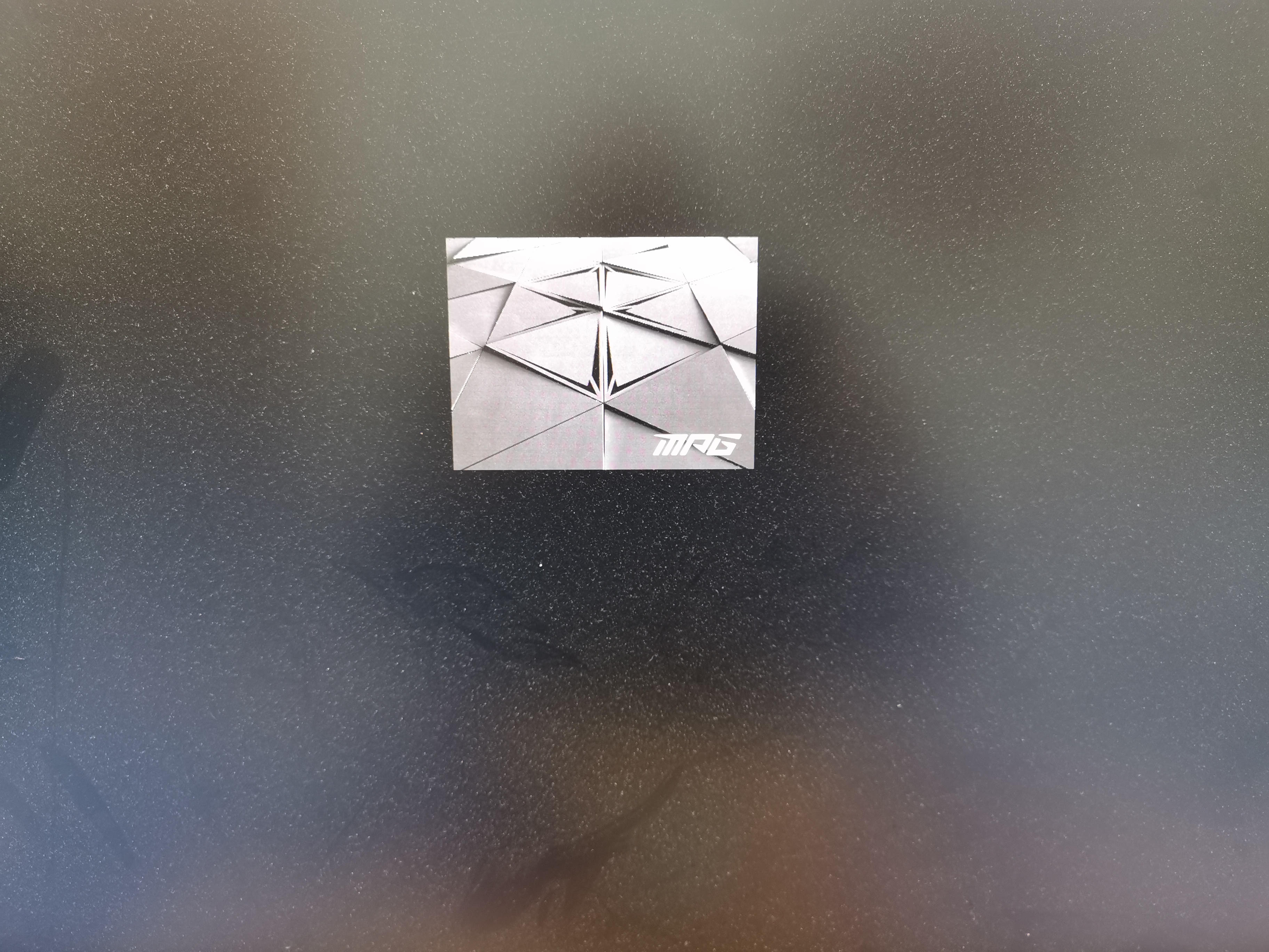

Abend zusammen, ich hoffe, ich bin hier im richtigen Unterforum. Folgendes Problem. Wir haben ein neues Netzteil eingebaut, vormals bequiet pure 500W, jetzt Pure Power 12M 650W.
Verbaut sind jetzt:
Gehäuse be quiet! Pure Base 500DX
Ryzen 5 5600X
ASUS Dual AMD Radeon RX 6700 XT 12GB
16GB Crucial Ballistix DDR4-3200 DIMM
MSI MPG B550 Gaming plus
500GB Crucial MX500
Computer startet, BIOS kann auch aufgerufen werden, danach friert er aber beim MPG Logo ein. Haben schon sämtlich Stecker gezogen und neu gesteckt, SSD von SATA1 auf SATA4 geändert, leider ohne Erfolg. Kann jemand helfen ?

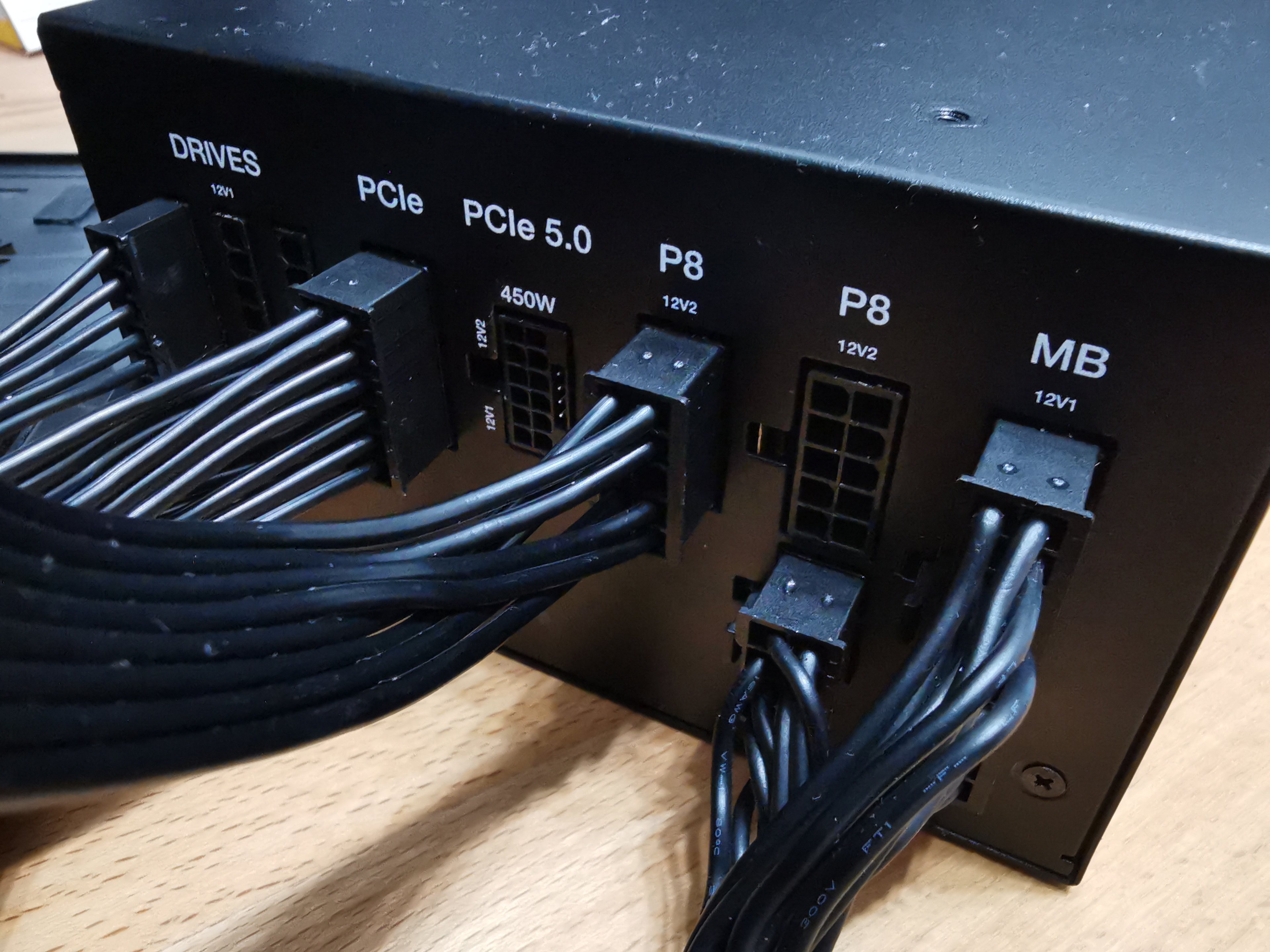

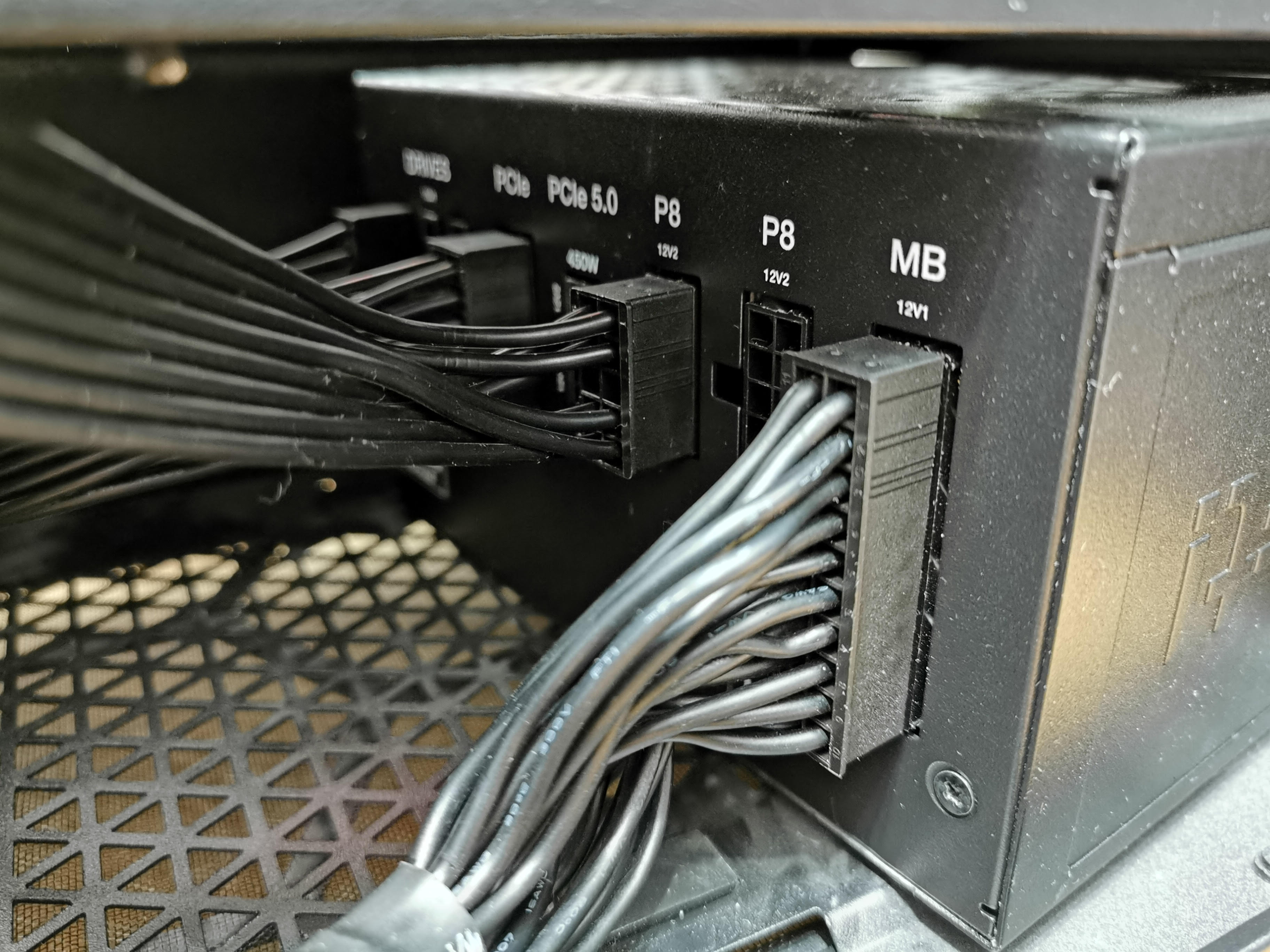

tascho schrieb:
Verbaut sind jetzt
Und die gleiche Hardware war auch schon mit dem alten Netzteil verbaut? Was war der Grund für den Netzteiltausch?

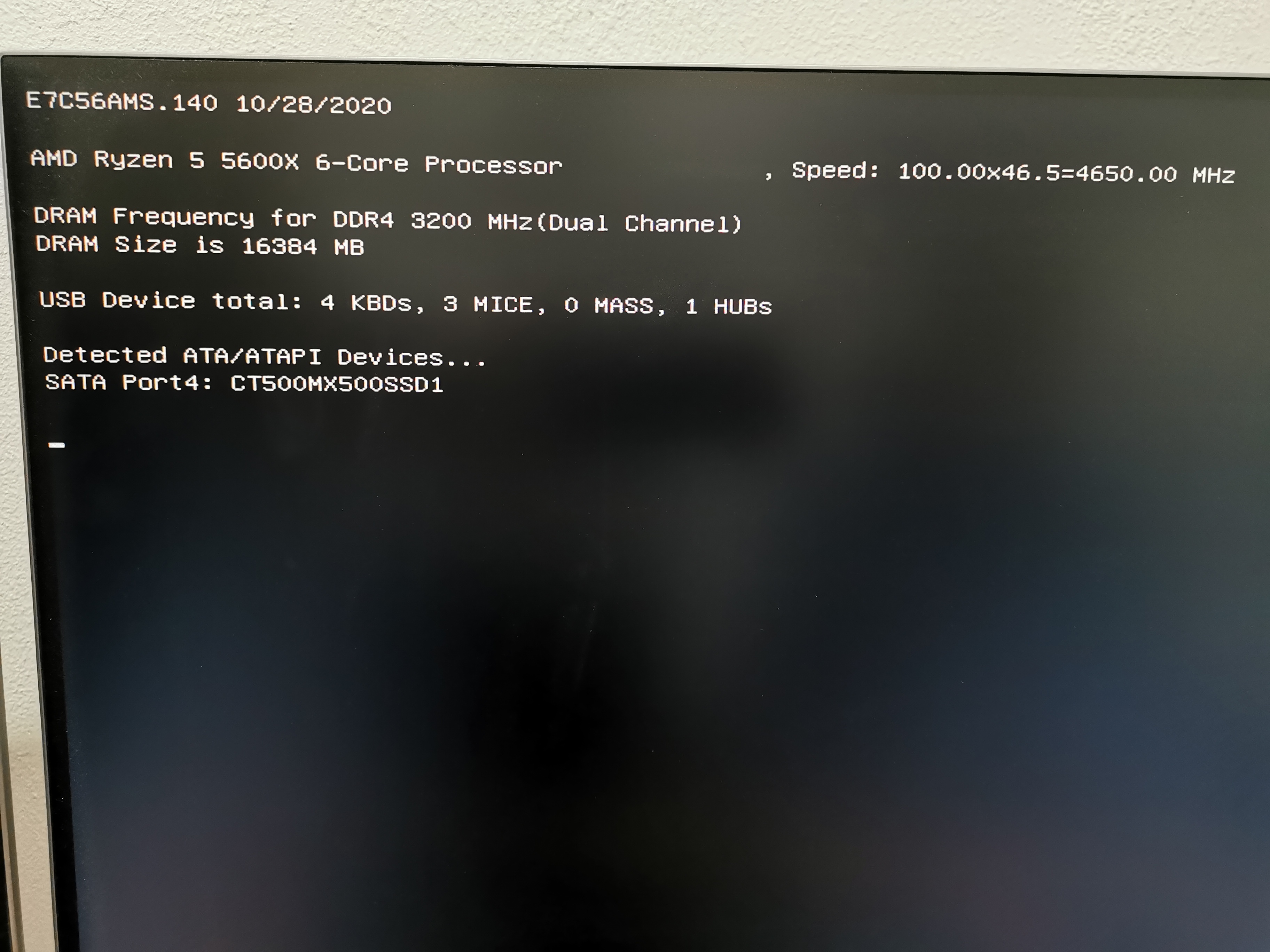

Schalte mal die Anzeige des Mainboard- Logos ab um eventuelle Meldungen auf dem POST- Screen lesen zu können.

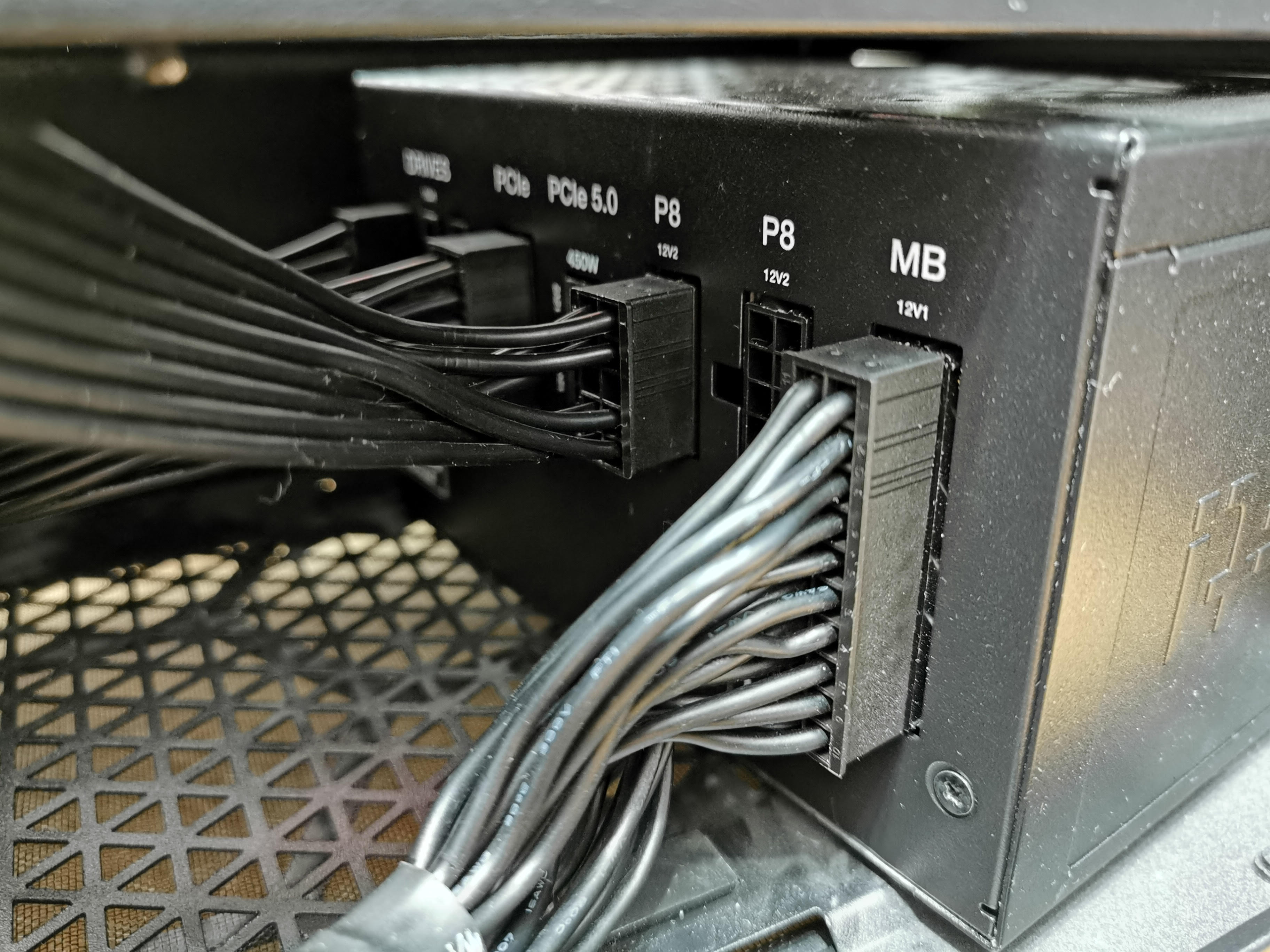

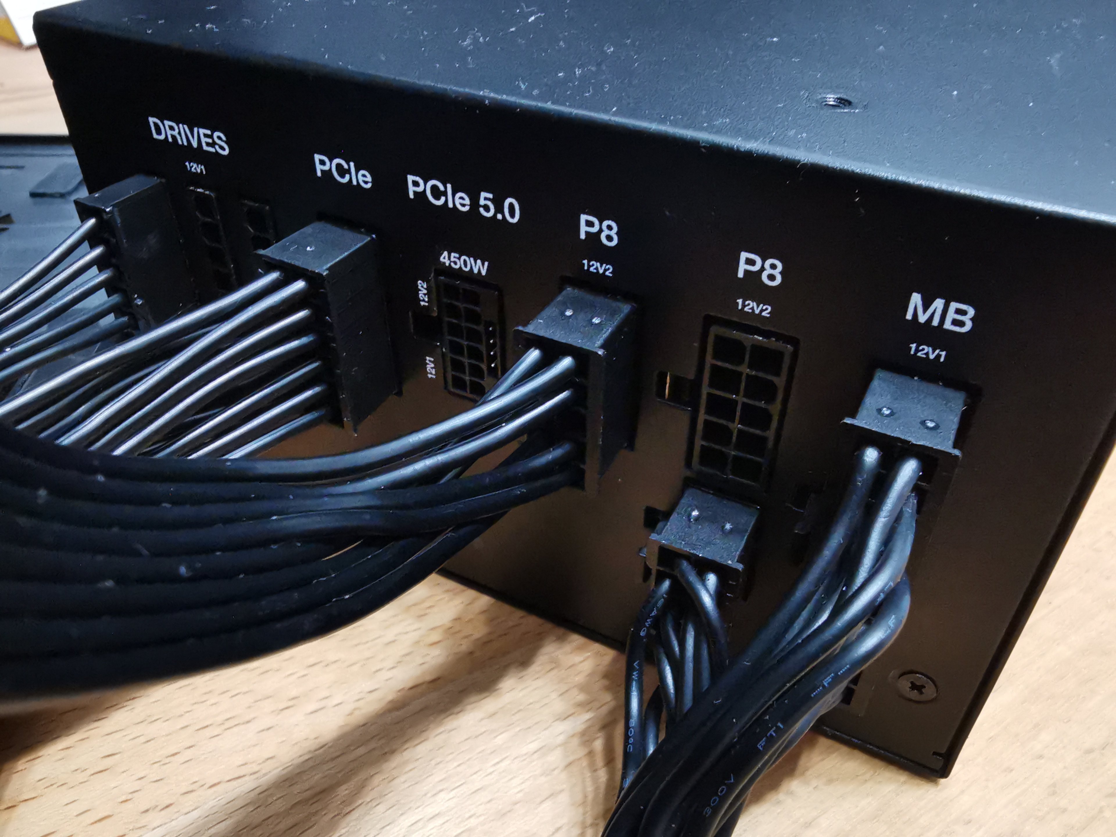

Hast du schon ein CMOS clear nach Anleitung im Handbuch des Mainboards probiert, sowie auch mal für die SSD einen anderen Stromstecker des Kabelstrangs oder auch gleich einen anderen Kabelstrang getestet?
Und am Netzteil hast du beide mit "MB" gekennzeichneten Buchsen mit dem Haupt ATX- Kabel belegt?
Hast du an der Grafikkarte die beiden PCIe- Stromstecker so gesteckt, daß die 8 pol Buchse der Karte mit dem Strom aus der Rail 12V1 des Netzteils versorgt wird?
(siehe Handbuch vom Netzteil!)

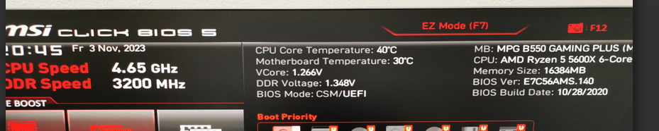

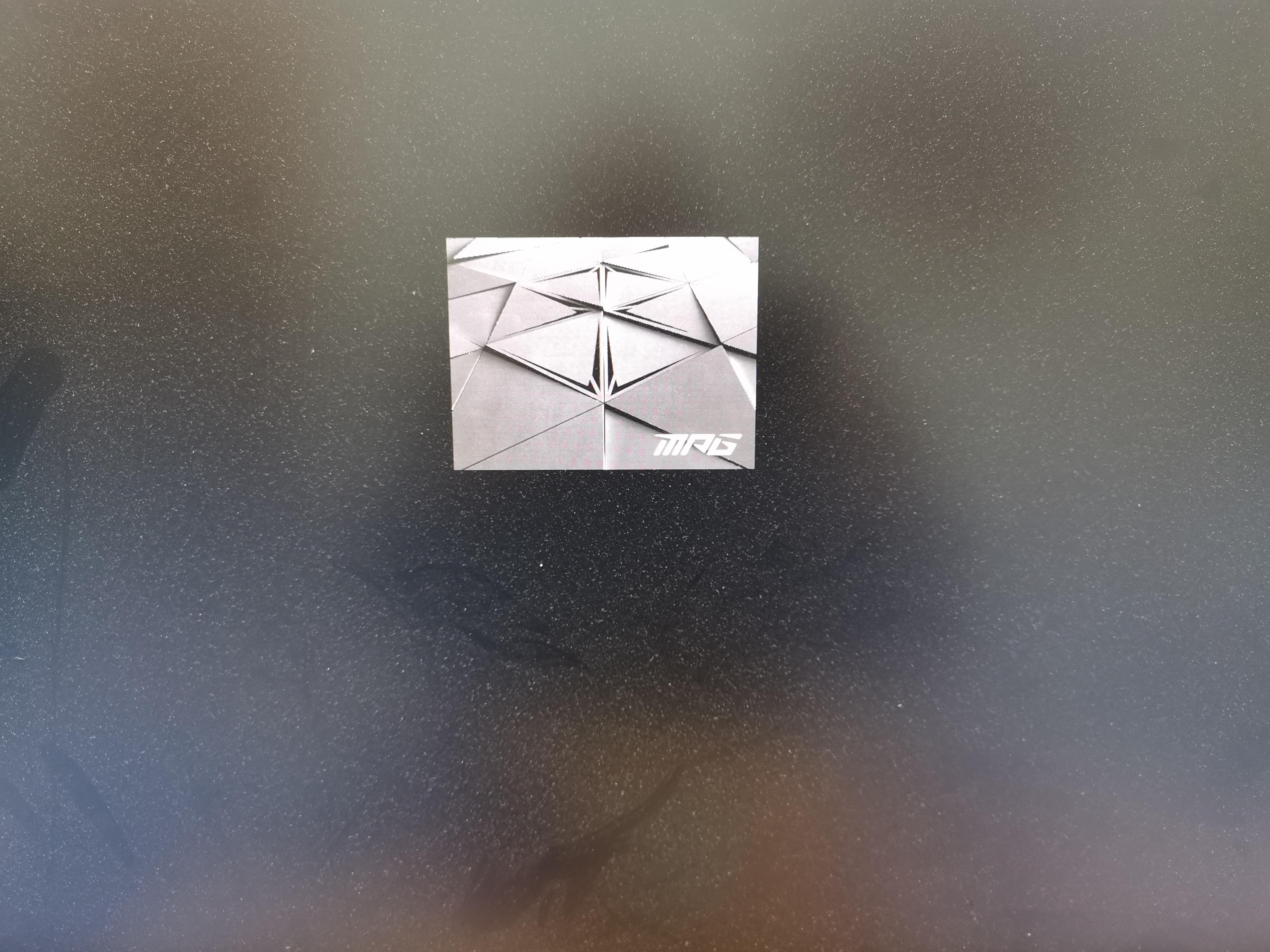

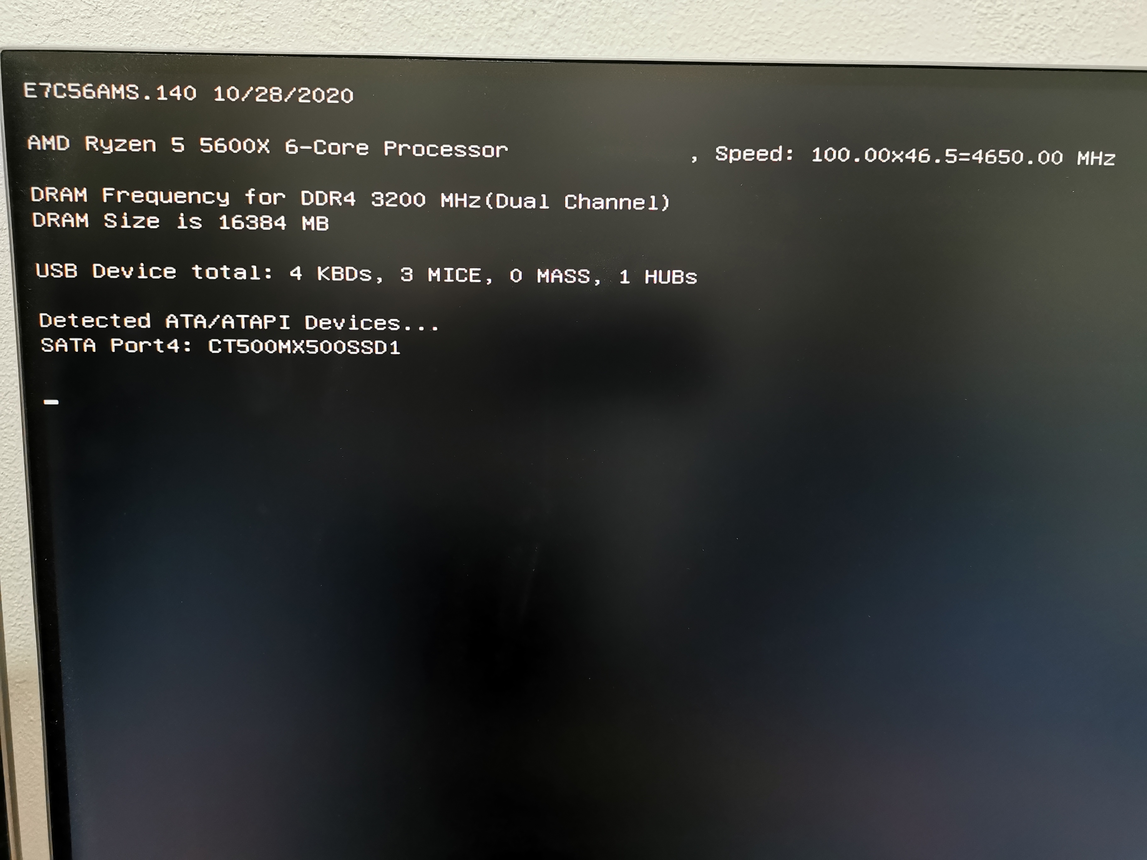

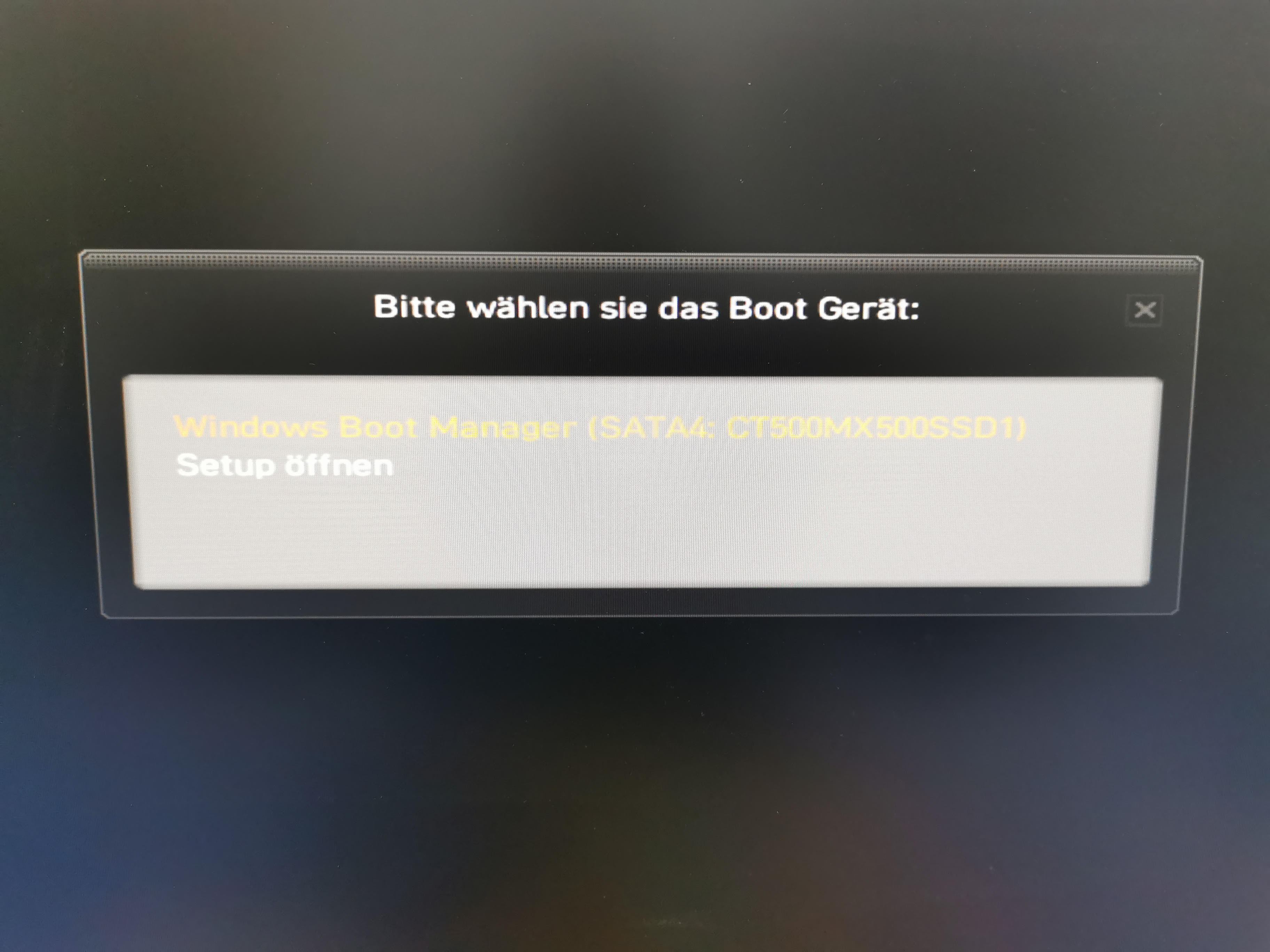

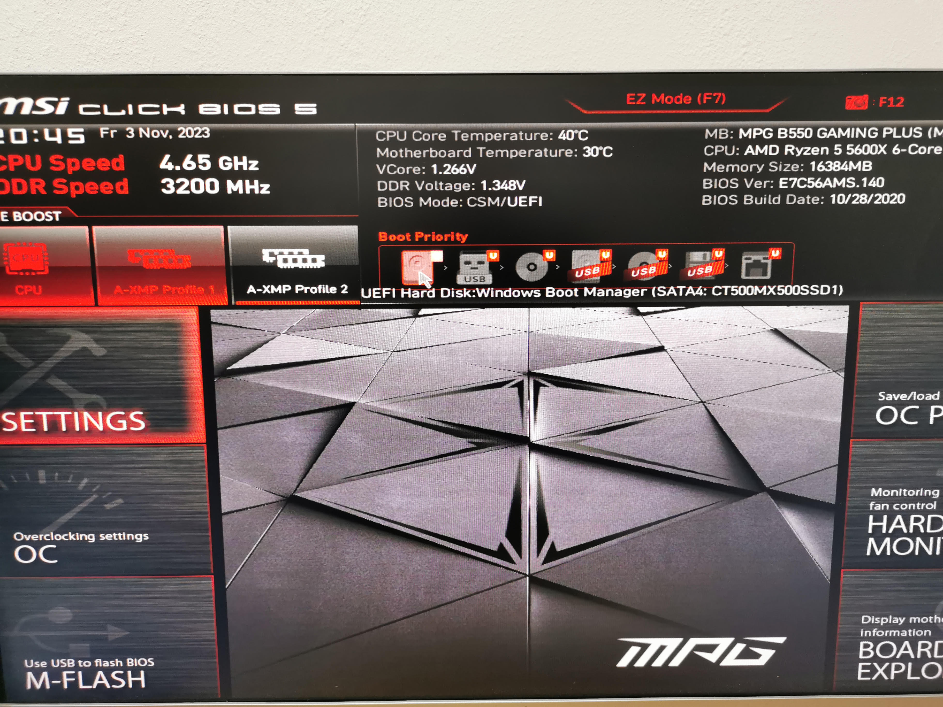

So, melde mich zurück. Wir haben im August eine neue Grafikkarte eingesetzt, da es zuvor bei Minecraft Abstürze gab. Grafikkartentausch war problemlos, lief jetzt mehr als 2 Monate einwandfrei.
Habe jetzt ...
- Boot-MPG-Logo ausgeschaltet
-Grafikarte ausgebaut
-CMOS Reset durchgeführt, wurde auch so beim nächsten Einschalten als Status angezeigt
-Stromkabel SSD getauscht (SATA Kabel habe leider kein 2., aber jetzt mal bestellt)

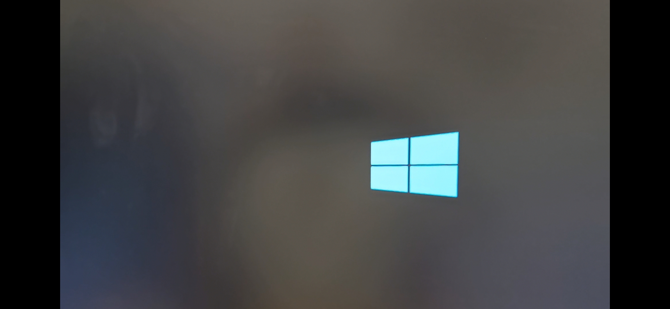

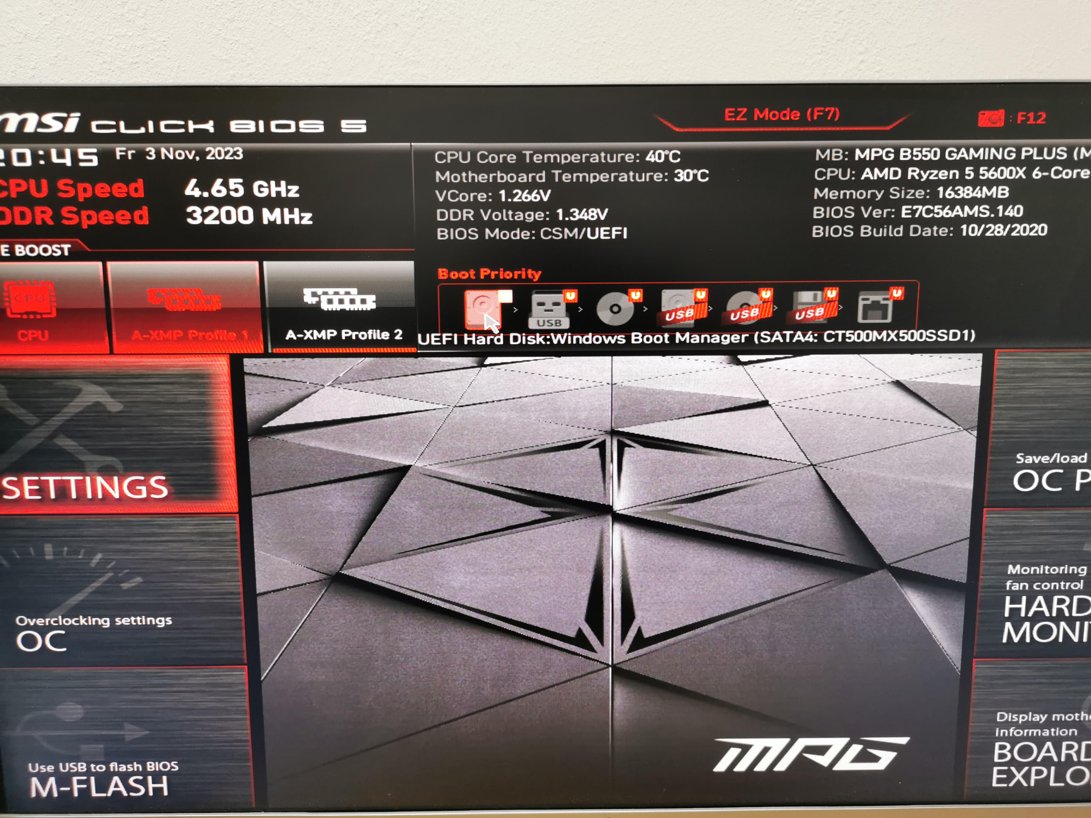

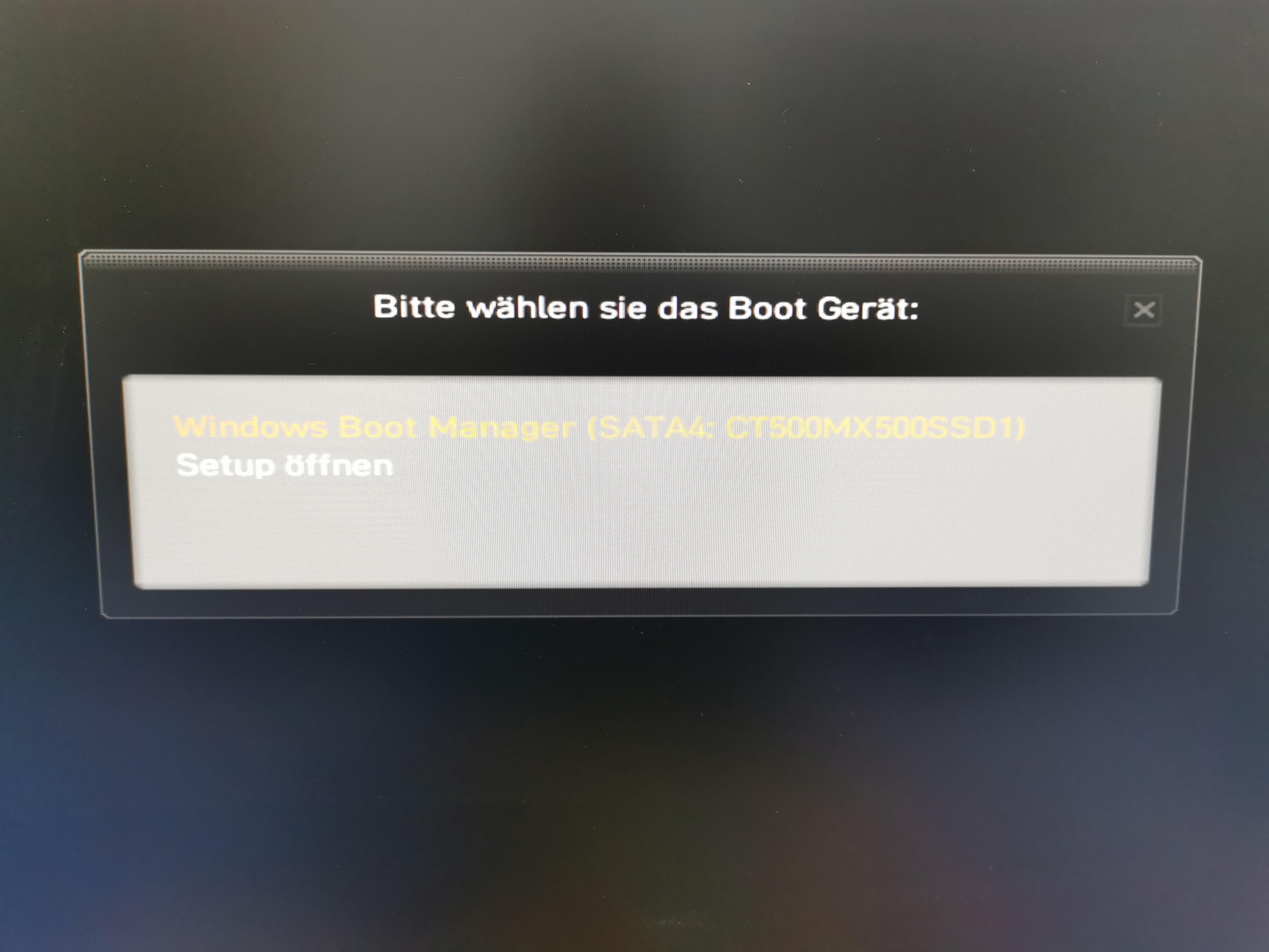

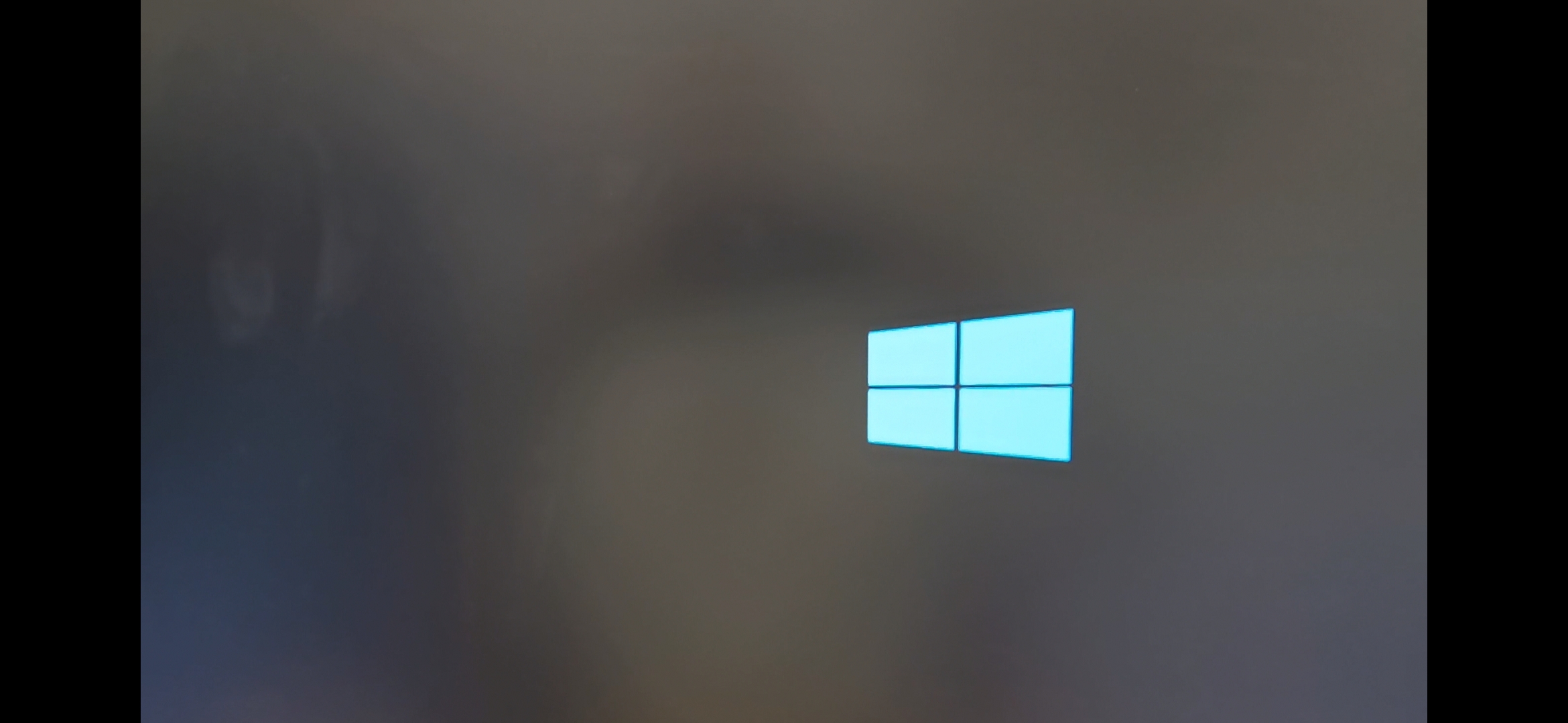

Hat sich wenig geändert :( Bedeutet diese Windows Zeichen, das hardwaremäßig alles passt, nur Windows irgendwie zerschossen wurde ?

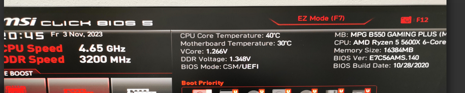

.. so, neueres BIOS aus 07.2023 ist jetzt auch drauf, leider keine Veränderungen.
Dieses Windowszeichen (Bild 3) bedeutet, dass versucht wird Windows zu installieren
du die Möglichkeit, die SSD an einem anderen PC mit CrystalDiskInfo zu testen?
Deinen Windows Installationsstick hast du wie erstellt?
Teste mal ohne XMP oder XMP Profile 1. Profile 2 ist immer sehr mutig und aggressiv.
Auch mal RAM raus/rein. Wirklich alle Stecker wieder auf dem Board für CPU gesteckt? Nicht evtl mit einem Graka-Stecker verwechselt?

Hast du die Kabel alle vom neuen Netzteil genommen? Die Kabelsätze von BeQuiet sind NICHT alle untereinander kompatibel. Ist auch eine Tabelle auf deren Webseite, welches Netzteil mit welchen kabeln kann.
Ansonsten: Kannst du dein altes NT zum Test wieder anschließen?
