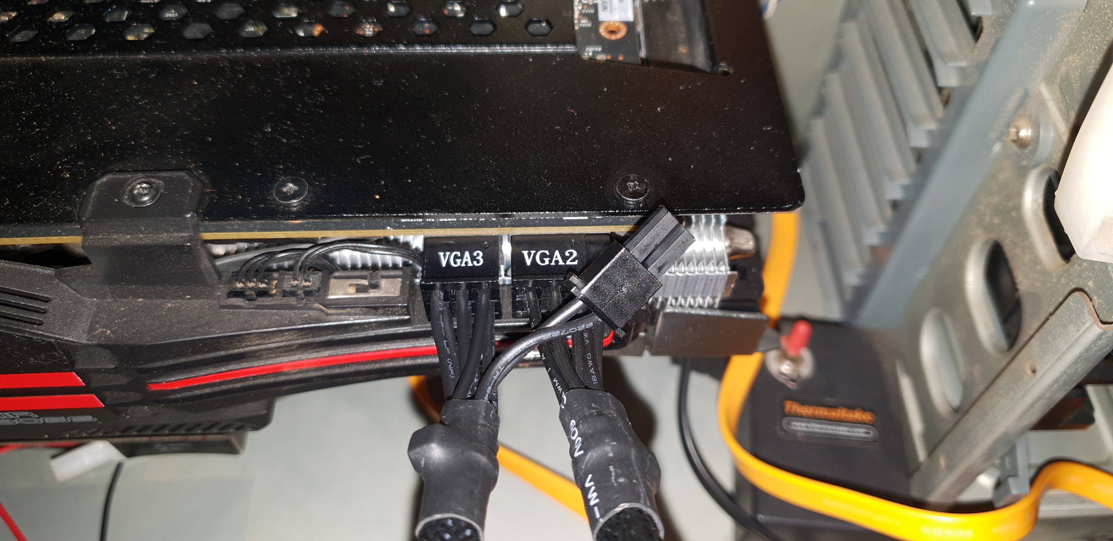

ich habe mir das BeQuiet StraightPower11 750W besorgt und bin grade dabei alles zu verkabeln. Ich möchte die Grafikkarte an der 12V3 und 12V4 Schiene anschließen, nun wollte ich fragen ob ich das richtig gemacht habe. Ich hab den 8PIN PCIe (VGA2) in der Grafikkarte drin und von da aus in den PCIe1 Anschluss vom Netzteil und den 6PIN PCIe (VGA3) in der Grafikkarte und von da aus in den PCIe3 Anschluss vom Netzteil, ist das so richtig angeschlossen?

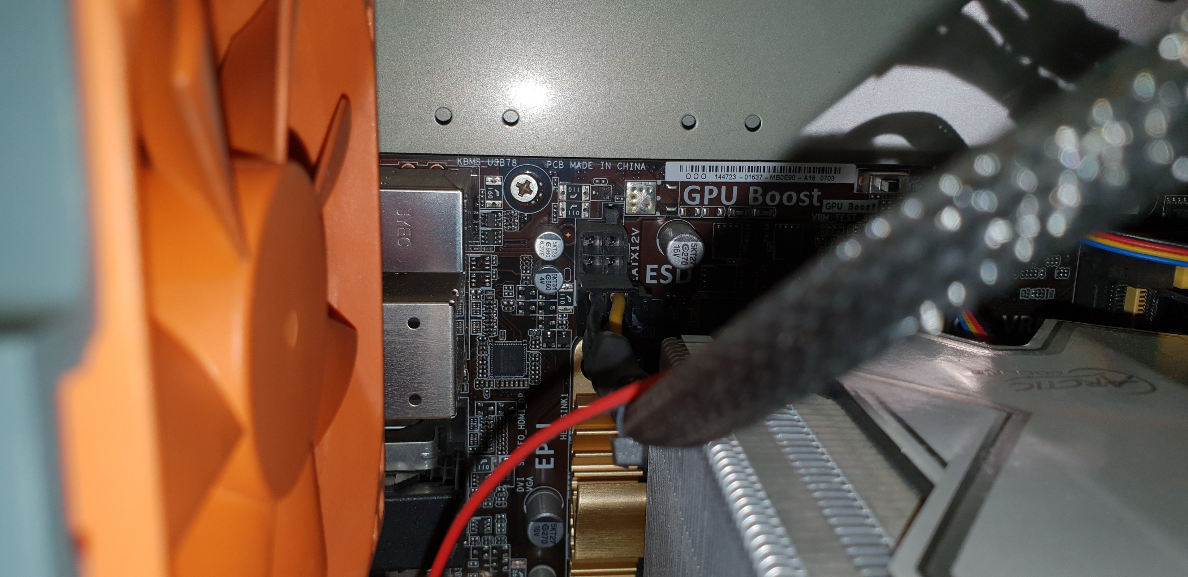

Mein Kollege der das System damals zusammengebaut hatte, steckte nur ein 4PIN Stecker in das Mainboard, die anderen 4 ließ er frei, war das richtig so oder hätten dort alle 8PINs belegt werden sollen? Habe jetzt 2 mal das Asus Handbuch durch aber finde nix zu dem 8-pol. EATX12V Steckplatz bzw. ob es reicht wenn er wie vorher nur mit 4PIN belegt ist, oder ob es sinnvoller wäre dort alle 8PIN zu belegen, weiß nicht wo da dann der Unterschied ist? Das einzigste was im Handbuch steht ist: "Vergessen Sie nicht, den 4-pol. / 8-pol. EATX +12 V Stromstecker anzuschließen. Andernfalls lässt sich das System nicht starten".
https://dlcdnets.asus.com/pub/ASUS/mb/LGA1150/H87-PRO/G8223_H87_PRO.pdf

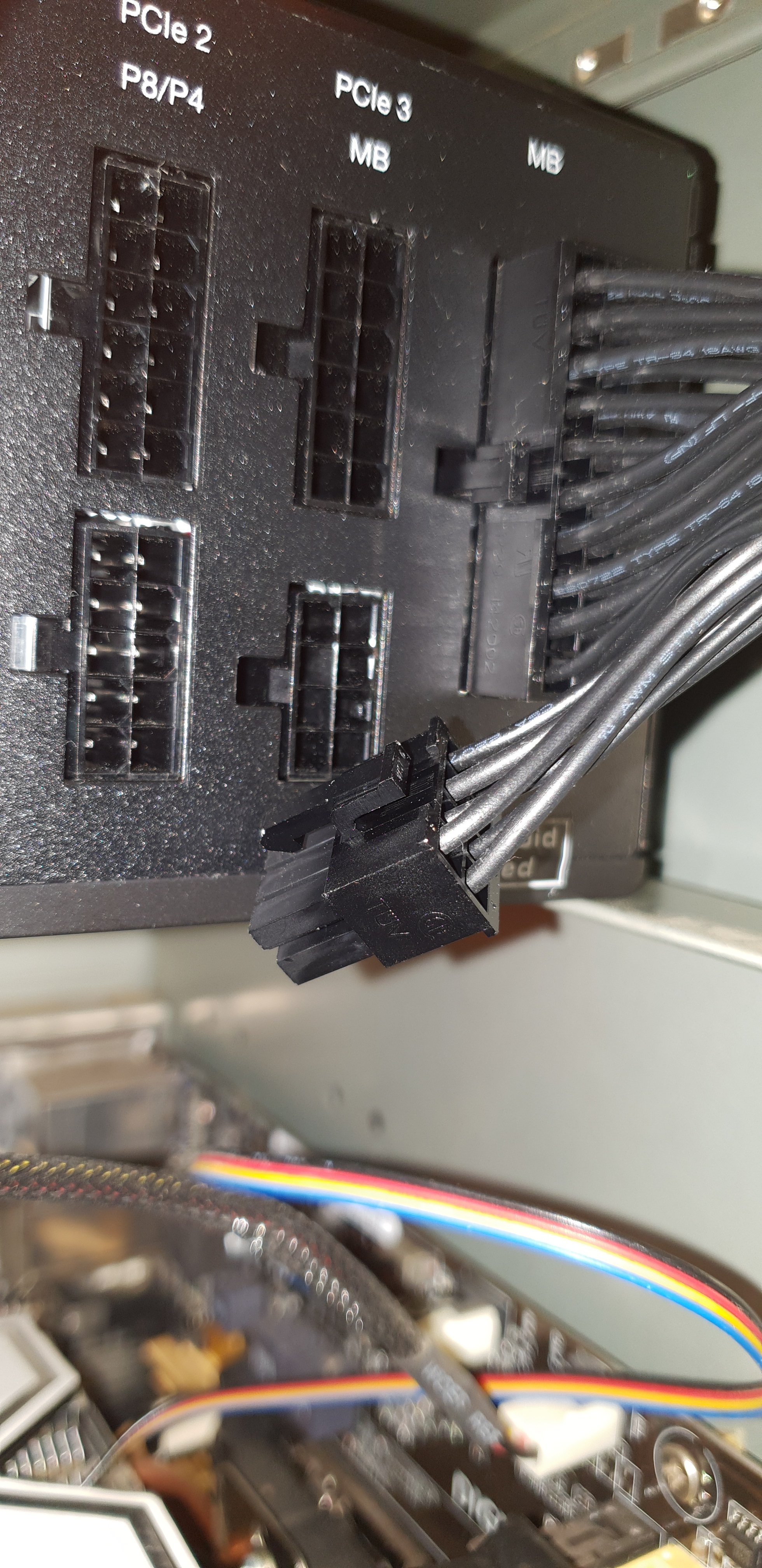

Und ist es egal wo ich die 10PIN Stecker in das Netzteil Stecke, oder muss das an ein bestimmten Anschluss, gibt ja nur 2 jeweils unter den, PCIe1 oder PCIe2 am P8/P4 Anschluss?
Ich stell jetzt einfach mal die Gegenfrage: Wie willst es denn sonst machen? Wo willst die Kabel denn sonst reinstecken? Siehst ;)
da wos reinpasst

Mein Netzteil hat beide Stecker, einmal ein 8-pol. Stecker und einmal ein mit 2x4PIN P4/P8 Stecker. Ich war mir halt unsicher ob man den 8ter anschließen muss oder ob es reicht wieder nur 4 davon zu belegen bzw. ob der 8ter schon zu viel wäre. Das Bild hatte ich gesehen, aber keine Erklärung dazu warum es 2 Möglichkeiten gibt. Also wäre es Sinnvoller gleich den 8ter PIN Stecker in den EATX12V Steckplatz vom Mainboard zu stecken richtig?

Na ich könnte die Grafikkarte auch nur an der PCIe2 12V3/12V4 Rail Schiene vom Netzteil Anschließen, dann würde ihr weniger Strom zur Verfügung stehen was wohl auch reichen würde, aber ich stelle meiner Karte lieber immer mehr Strom zur Verfügung in dem ich 2 Rail Schienen nutze (PCIe1 = 12V3 und PCIe3 = 12V4). War mir halt nur unsicher ob ich das auch so richtig angeschlossen habe.
Reinpassen tut es bei beiden P8/P4 Anschlüssen, frage ist nur in welchen von beiden, oder ist das egal? Der 10PIN Stecker kommt in den P8/P4 Anschluss vom Netzteil, aber ich habe davon 2 Anschlüsse im Netzteil zur Auswahl. Also 2 x P8/P4 Anschlüsse am Netzteil, schätze mal es ist egal welchen ich davon nehme, ob ich den 10Pin Stecker unter dem PCIe1 am P4/P8 rein stecke oder ob ich ihn in unter dem PCIe2 am P8/P4 Anschluss anschließe?
ich wüsste nichts, was dagegen spricht

PCI würde ich über zwei kabel machen, ja

Mal eine andere Frage, ich möchte ja jetzt den 8PIN Stecker in den EATX12V Anschluss vom Mainboard stecken, ich habe dafür 2 Kabel, einmal eins wo nur P8 drauf steht mit 8 PIN und einmal eins wo CPU1-P4 / CPU2-P8 drauf steht mit jeweils 4 PINS die zusammen dann auch 8 ergeben. Welches Kabel soll man da verwenden, das CPU1&2-P4-P8 Stecker oder den P8 Stecker? Spiellt das überhaupt eine Rolle? Warum sind dafür 2 Kabel bei? Hätte nicht eins gereicht?
ist völlig egal
Das, welches reinpasst. Die "Löcher" sind eckig und rund um eine falsche Verpolung zu verhindern. Wenn beide reinpassen (und das werden sie), dann nimm das was dir besser gefällt.

calleone schrieb:
Du meinst einmal 8PIN und einmal 2x4PIN oder?
2x 4 pin sind zusammen der 8 Pin Stecker, also hast du auch zwei mal 8pin.
ob du nun den 8pin oder den 2x 4pin (was zusammen auch der 8 pin ist) nimmst ist völlig egal
Reaktionen: calleone
Lies doch mal die Anleitung.
Bei 2 einzelnen pcie Kabeln nimmst du pcie 1 und 3.
Bei dem einzelnen pcie kabel mit 2 Stecker dran nimmst du pcie2.
