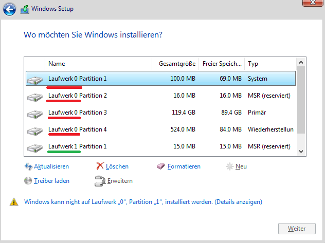

Wenn du von dem Windows Installationsmedium gestartet und dich ein wenig durchgeklickt hast, kommst du irgendwann an diesen Punkt:
Hier wählst du wie markiert Benutzerdefiniert aus, dann erscheint ein Fenster ähnlich dem folgenden:
Falls du mehrere Datenträger an dem PC angeschlossen hast, also z. B. USB-Sticks, HDDs, SSDs etc., dann werden diese hier ebenfalls angezeigt, du musst also schauen welcher Datenträger das alte Windows enthält. In dem Beispiel ist es "Laufwerk 0", das erkennst du an den Partitionen vom Typ "System" und "Wiederherstellung". Laufwerk 1 ist hier eine andere Datenplatte. Hast du den Datenträger identifiziert, klickst du die einzelnen Partitionen dieses Datenträgers an und löschst sie mit dem "Löschen"-Button unten, immer eine nach der anderen. ACHTUNG, hierbei gehen die Daten der gelöschten Partitionen verloren, du solltest dir also sicher sein!
Am Ende sollte es dann ähnlich diesem Bild aussehen:
Du lässt den "nicht zugewiesenen Speicherplatz" ausgewählt und klickst unten einfach auf "weiter", dann wird Windows neu installiert.

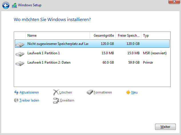

Edit: solltest du auf deiner SSD nicht nur Windows, sondern auch noch eine Datenpartition haben, also z. B. ein Laufwerk D:\, dann kannst du diese Partition bestehen lassen wenn du willst. Vielleicht machst du auch einfach ein Foto der Partitionen wenn du dir unsicher bist und postest es hier, dann können wir schauen.

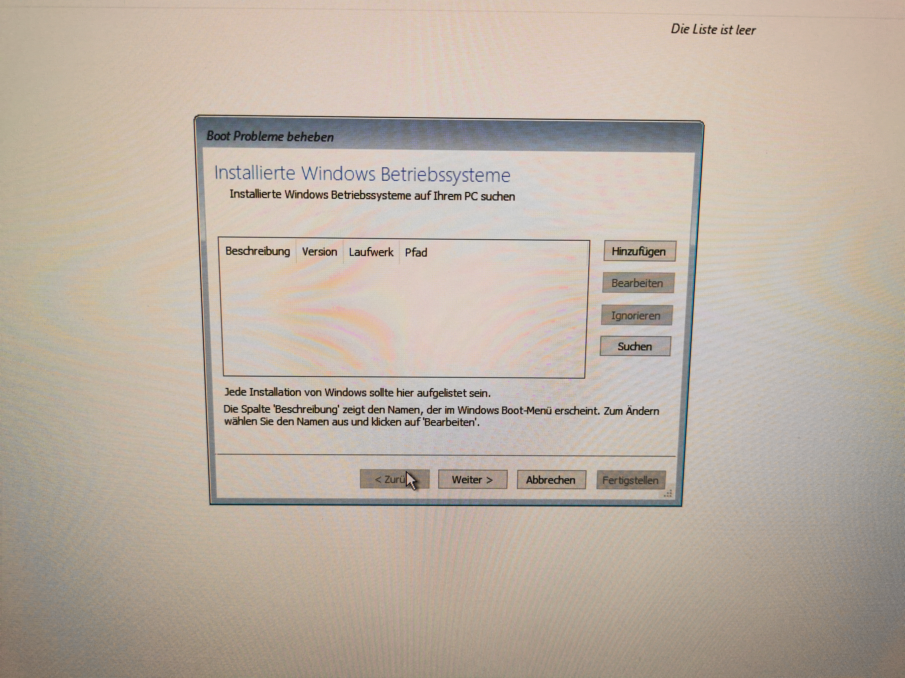

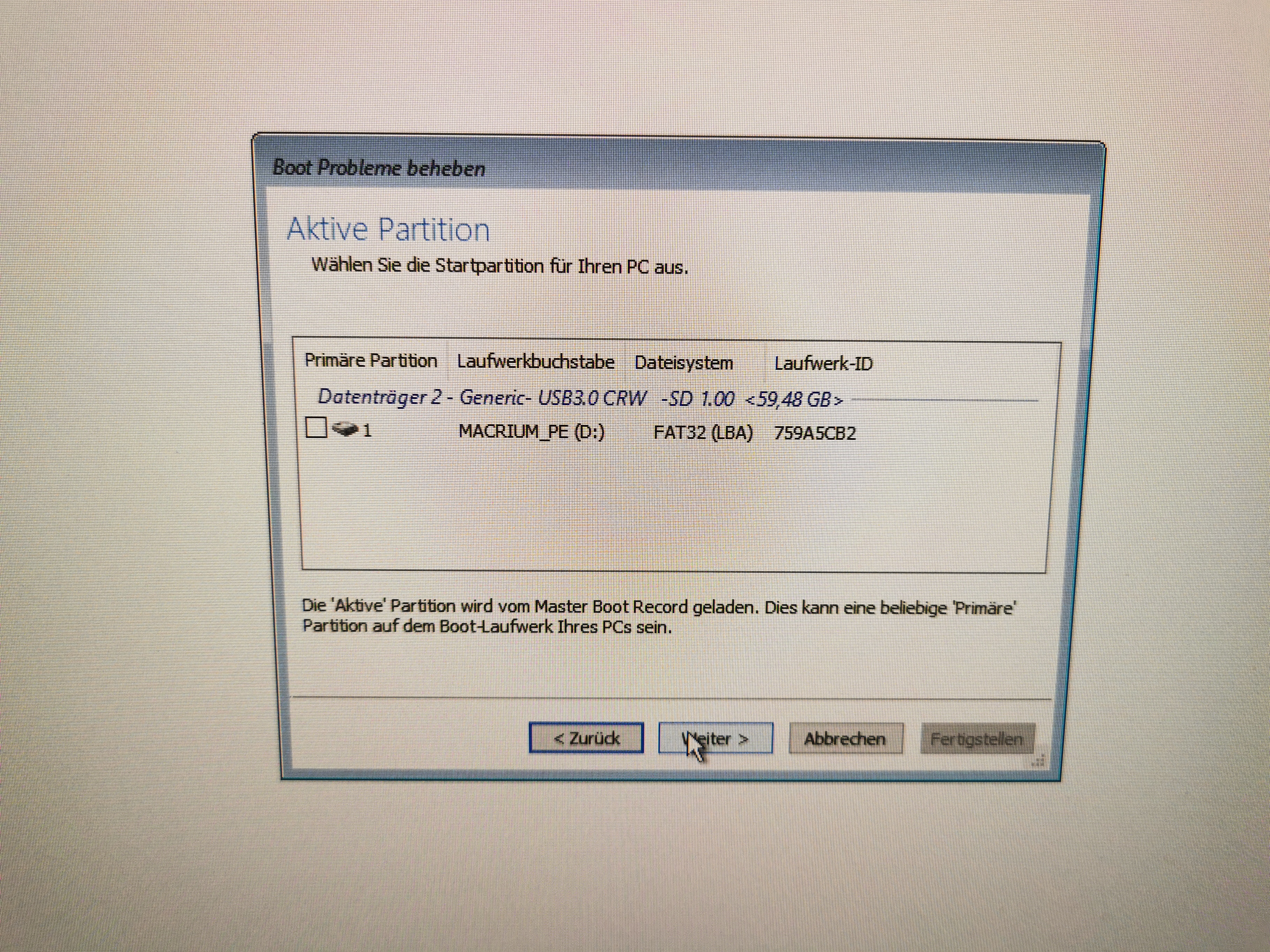

Moin, habe mit Macrium starten können. Kann es sein, dass meine SSD nicht gefunden wird?

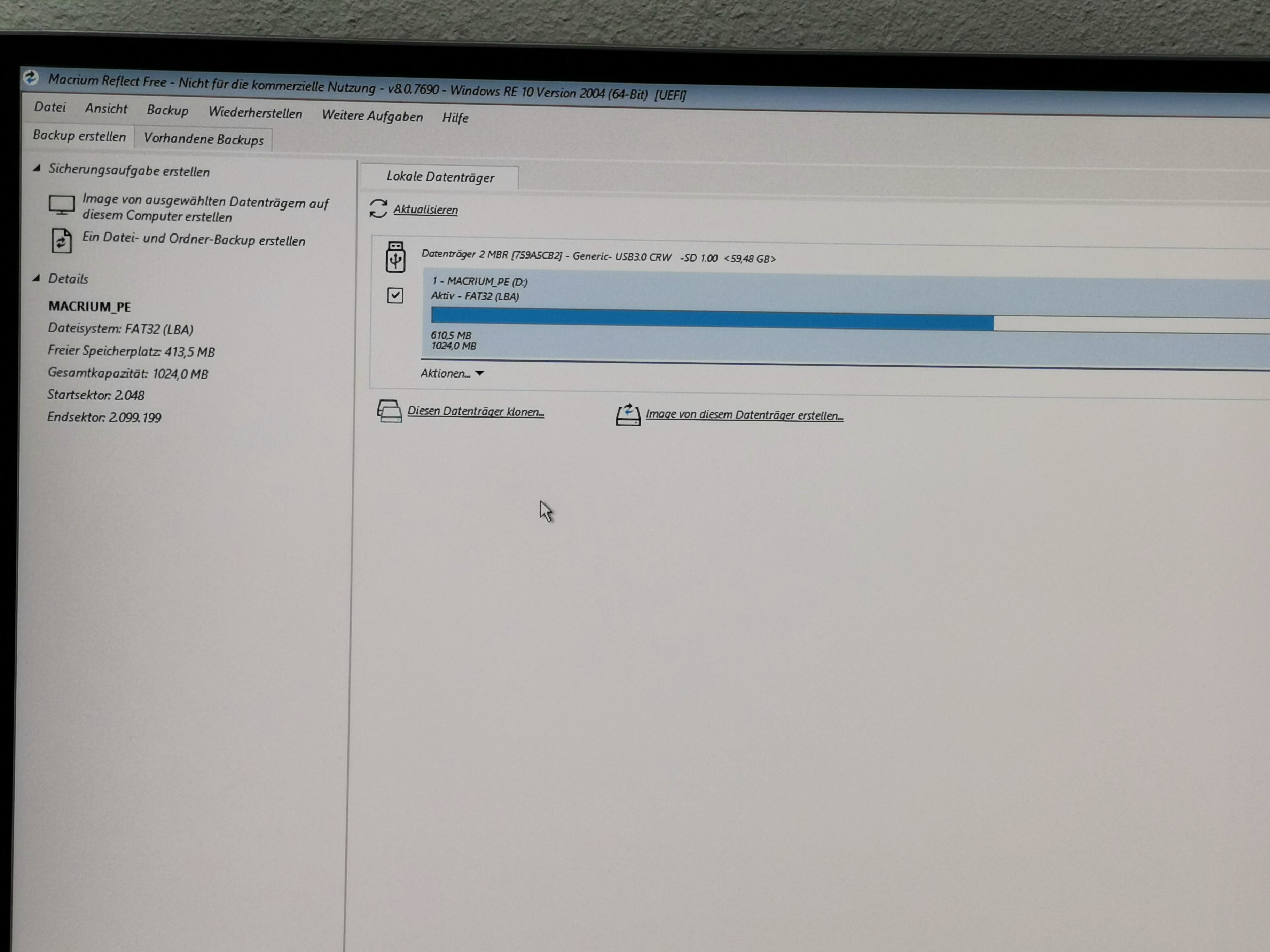

Das sieht sehr danach aus, ja. Was bekommst du angezeigt wenn du unter "Create Backup"->"Local Disks" schaust?

Du kannst dir einfach ein Windows Installationsmedium erstellen und dann über den Link "Computerreparaturoptionen" in die Reparaturoptionen kommen. Ich habe allerdings die Sorge dass auch dort deine SSD nicht gefunden wird. Wenn Macrium sie nicht anzeigt, stimmt etwas nicht, so viel ist sicher.
