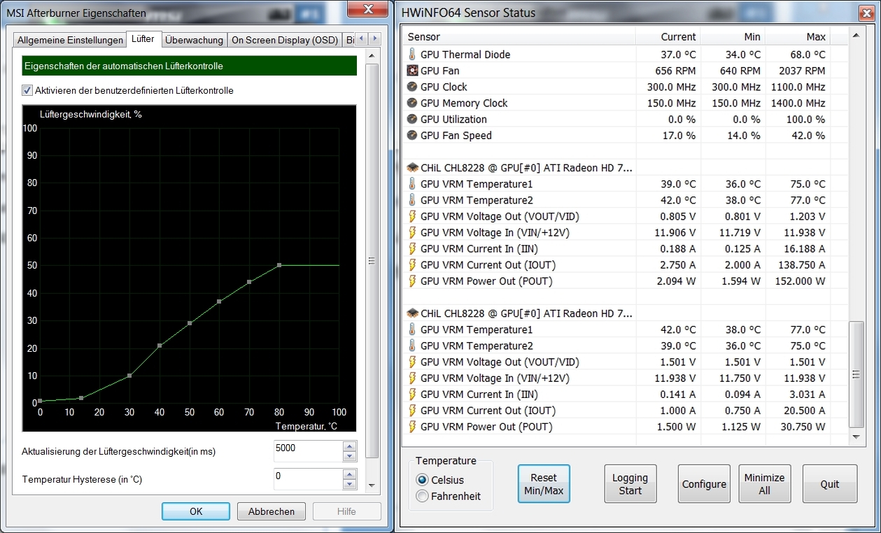

Eigentlich würde ich Lars_SHG zustimmen, aber die bei dir anliegenden 75% Lüftergeschwindigkeit gehen gar nicht! Bei 1,25V geht meine Rev. 1 unter Volllast gerade mal auf 49%, bei Max. 66°C (mit OC 1175/1450Mhz).
Wie wäre es, wenn du es erst mal mit einer neuen Lüfterkurve versuchst? Da kann man noch weniger falsch machen und es dauert auch nur 1-2 Minuten?! :)
