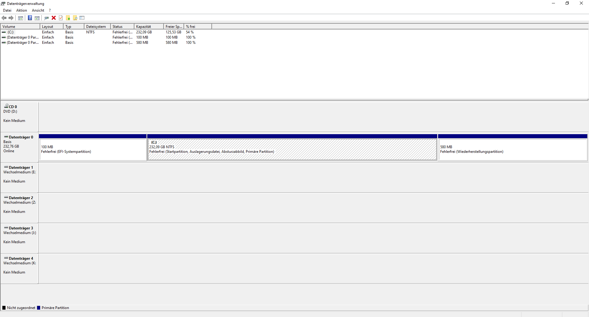

Schau mal in der "Computerverwaltung" dann auf Datenträgerverwaltung ob deine Festplatten sichtbar sind
Ja, wäre interssant was die Datenträgerverwaltung anzeigt. Findet man so.
Klicke mit der rechten Maustaste auf das Windows-Symbol unten links in der Taskleiste. Wählen anschließend im Kontextmenü "Datenträgerverwaltung" aus. Sieht dann z. B. bei mir so aus.

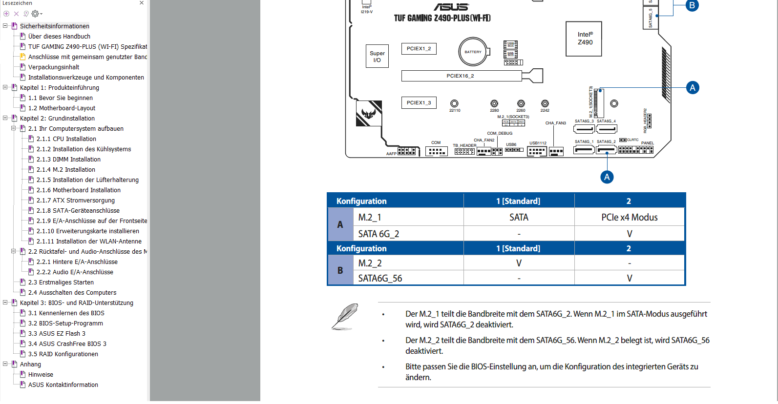

Nachtrag gerade im Handbuch gefunden.

Sorry, ich sagte Gerätemanager, meinte aber Datenträgerverwaltung also diskmgmt.msc und da sind sie nicht aufgelistet. Wären sie dort, könnte ich sie ja einbinden, Formatieren oder was auch immer. Aber da sind sie nicht gelistet, nur im BIOS. Aktiviere ich dort den INTEL Rapid Storage Manager gibt es mir nach dem Booten ein Extra Menu wo ich das RAID einstellen könnte, sogar dort werden sie angezeigt, nur nirgends unter Windows selber
