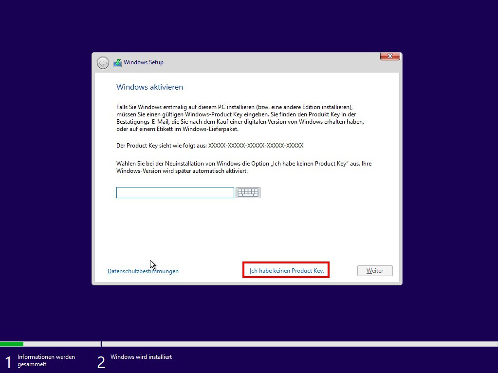

Du weißt, dass man Windows auch erst mal ohne Key installieren kann?
