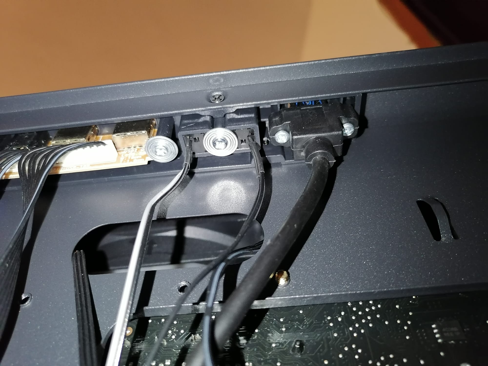

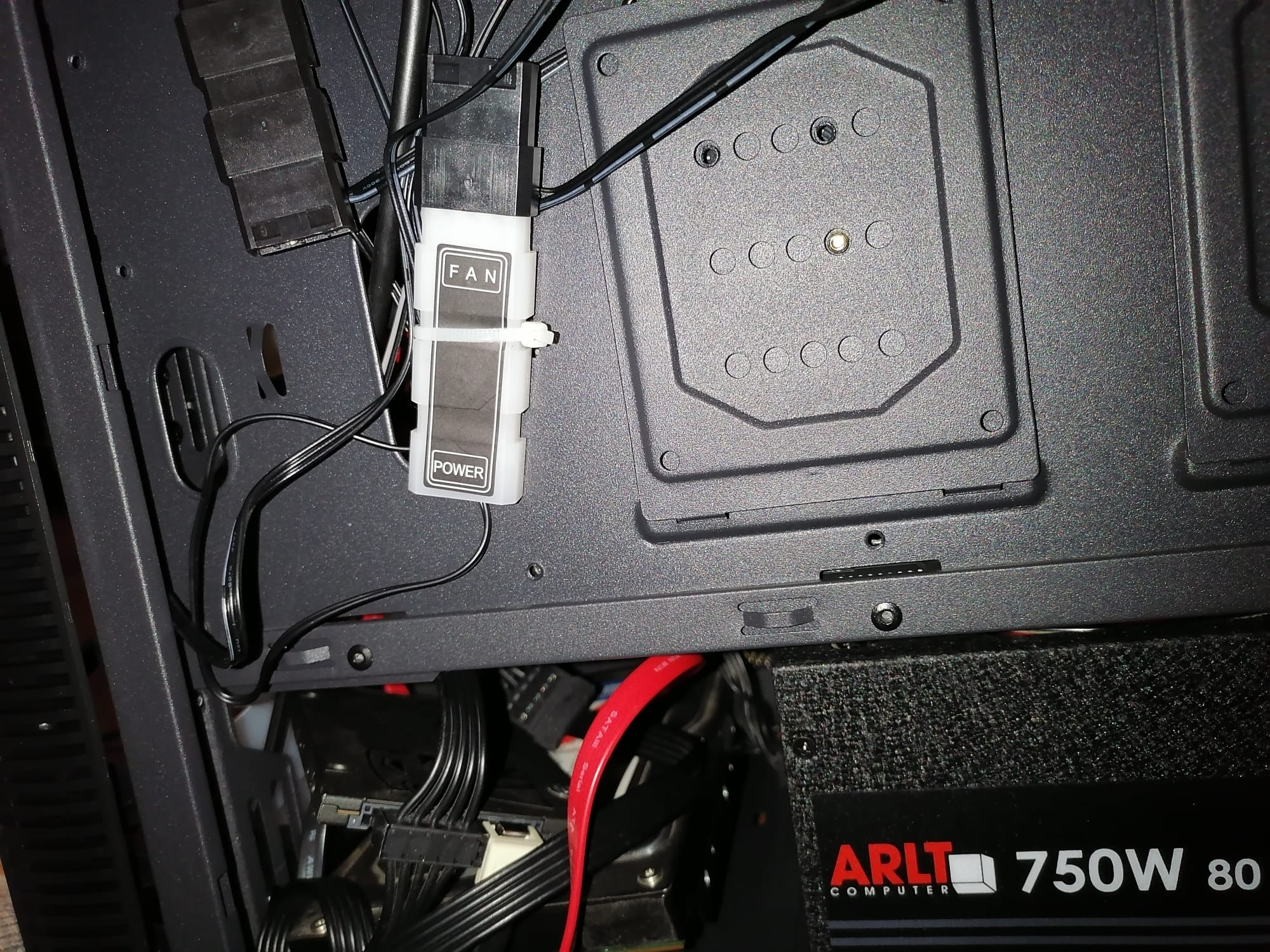

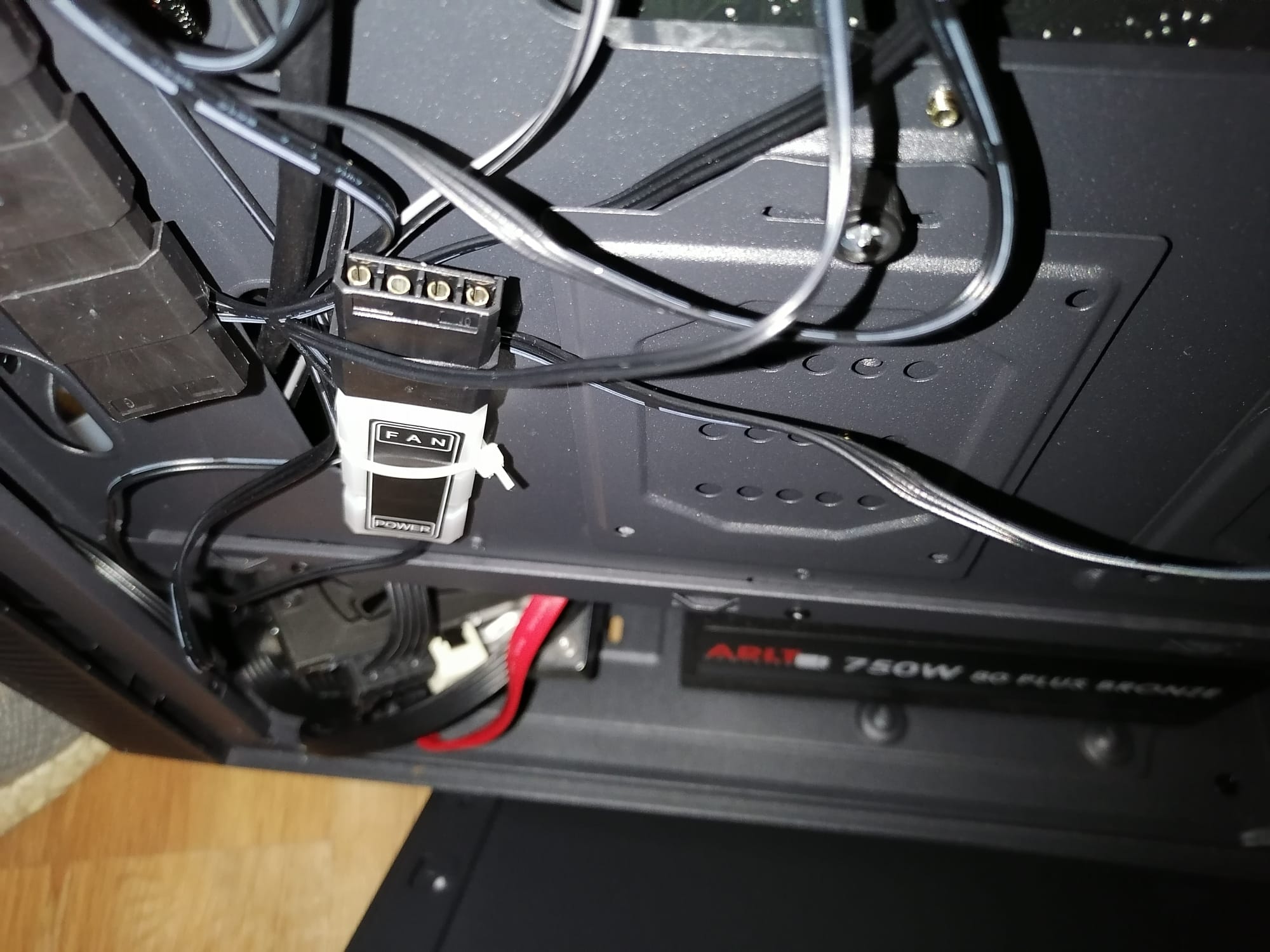

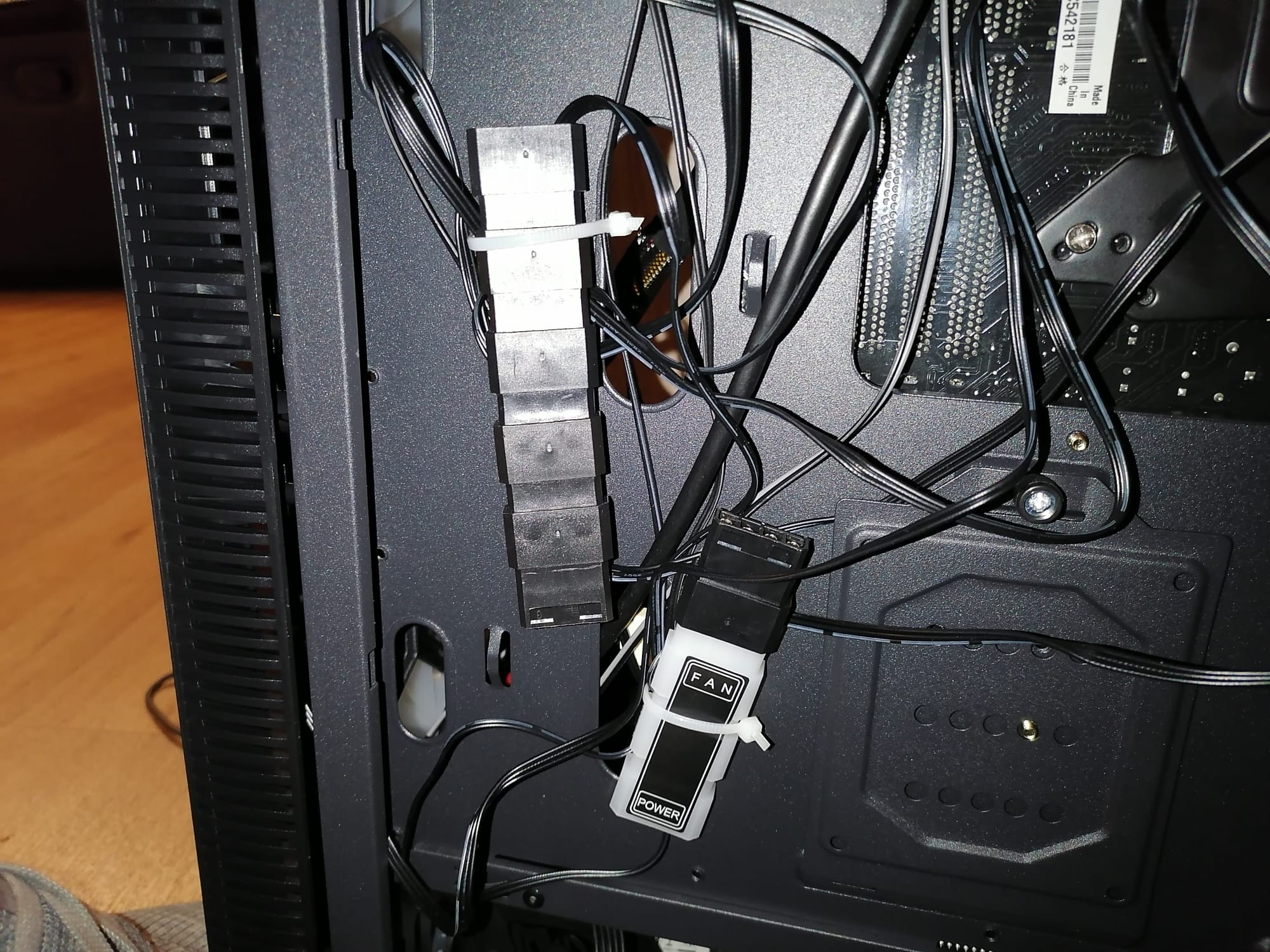

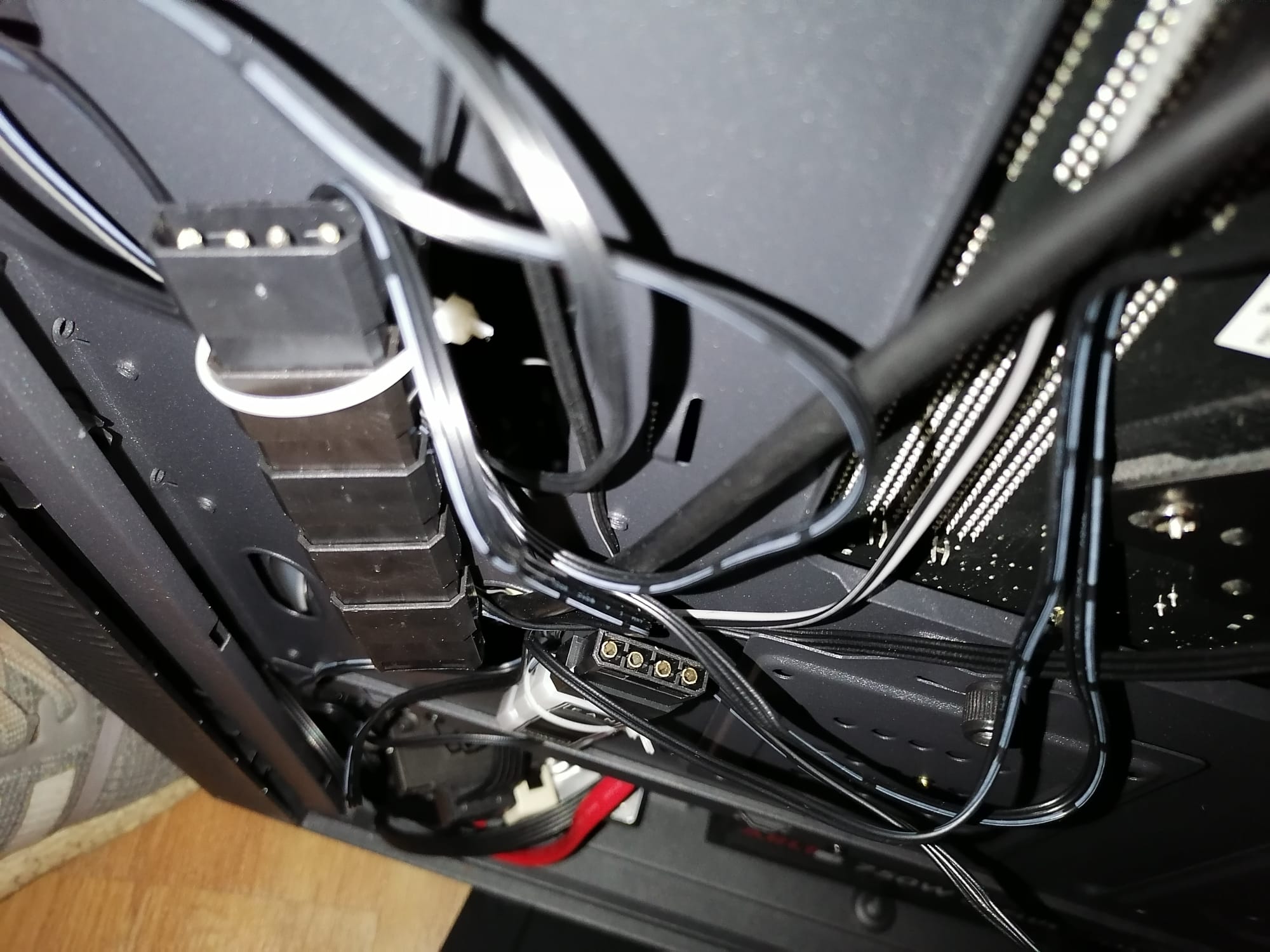

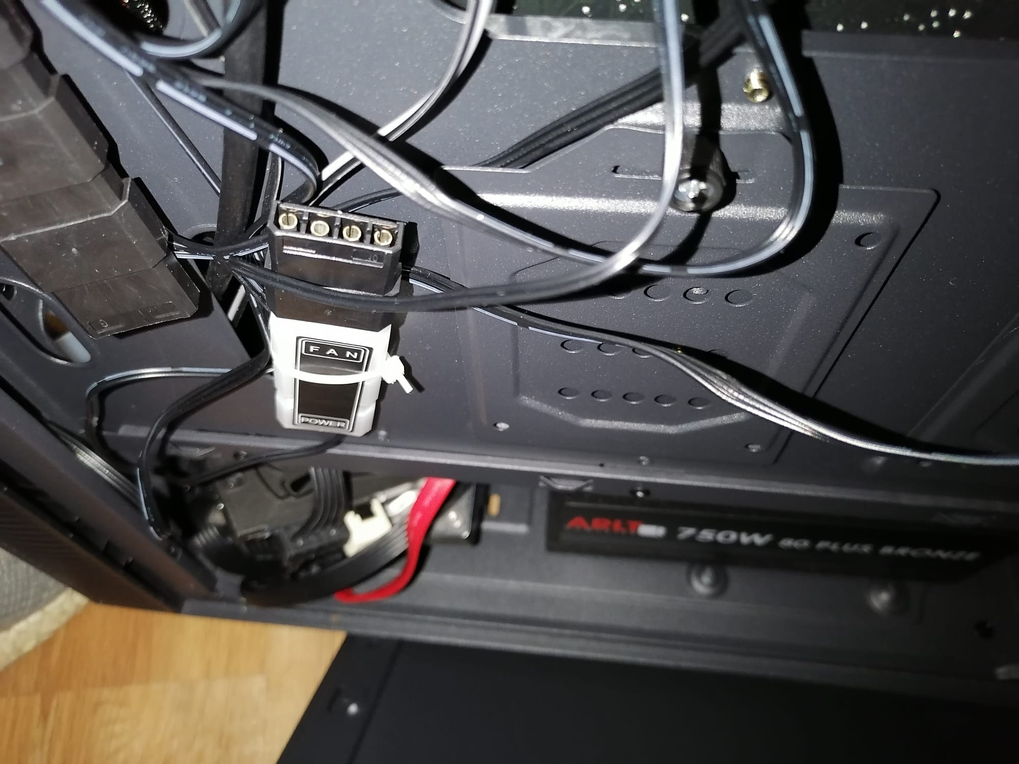

Wie oben im Titel schon zu lesen ist benötige ich Hilfe meine Lüfter vom neuen Case zum laufen zu bringen.
Ich habe hier einige Bilder gemacht mit den Anschlüssen von den Lüfter die im Case dabei und eingebaut waren.
mein Mainboard ist ein Z170 Pro.
Vielen Dank im voraus schonmal für eure Hilfe.

Wofür ist der weiße Block ? Warum ist da nur was an FAN dran und nicht an Power ?
Und was für ein Case ist das überhaupt ? Wäre ja nicht unwichtig zu erwähnen...
Handbuch vom Case beachtet ?
Also der schwarze Stecker an dem weißen Block geht zu einem Lüfter ? Wenn ja da alle auftürmen die vom Lüfter kommen(am FAN Port) und hinter einander weg stecken, unten bei (Power) dann einmal Molex 5,25" Power vom Netzteil ran, dann sollte alles klappen. So meine Vermutung, nen Handbuch scheints da ja nicht zu geben.
Alle Lüfter auf die FAN Seite anschließen und an Power kommt ein SATA oder Molex Stromstecker vom Netzteil.
Das ist ja echt ein Schrott Gehäuse, normale Gehäuse in der Preisklasse haben da eigentlich schon ne ordentliche Lüftersteuerung und ne RGB Steuerung.
Heutzutage wird eigentlich kein Molex Stecker mehr bei Lüfter verwendet.
vielen dank für die antworten ... könnte ihr mir noch dabei behilflich sein was für ein adapter ich dafür benutzen könnte??
Du brauchst keinen Adapter, nur den passenden Anschluss vom Netzteil.

Laut Bildern ist es so ein nettes ARLT Computer 750W Plus Bronze Netzteil.
Das Sollte aber dennoch mindestens einen Molex Stecker haben.
Bei dem Gehäuse hofft man, das der Adapter da an den Lüfter wenigstens die Spannung runter regelt, sonst laufen die alle ja permanent auf Vollast.
