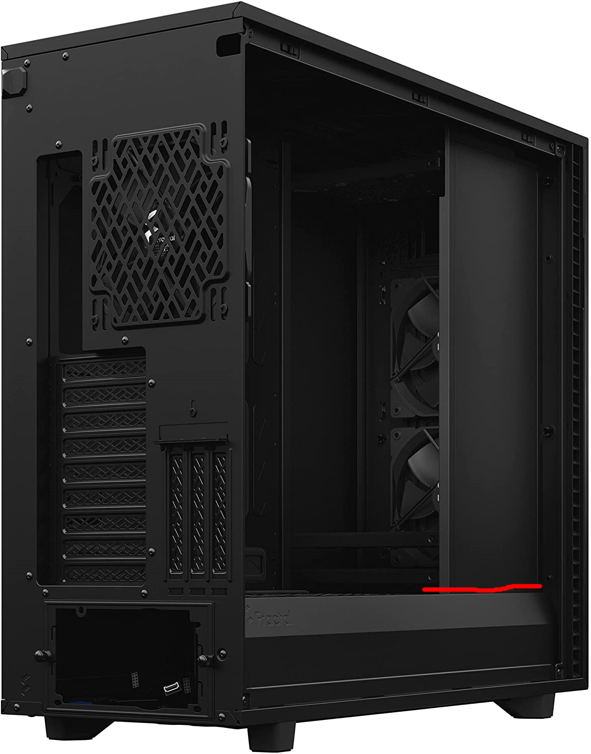

@Millkaa: Also nach 2-3 Videos ergibt das was du ansprichtst Sinn für mich, ich habe bisher immer alles genutzt weil das letzte hochwertige Case (mit wirklich vielen Montagemöglichkeiten) mein Bitfenix war und das sieht es doch ein wenig anders aus. Ich wollte eigentlich nur von den zwei 23cm Lüfter vorne und oben weg, habe es mir jetzt aber ein bischen anders vorgestellt, und zwar so:
Vorne unten und mitte, unten vorne für die HDDs, oben hinten und mitte, und hinten, also insgesammt 6.

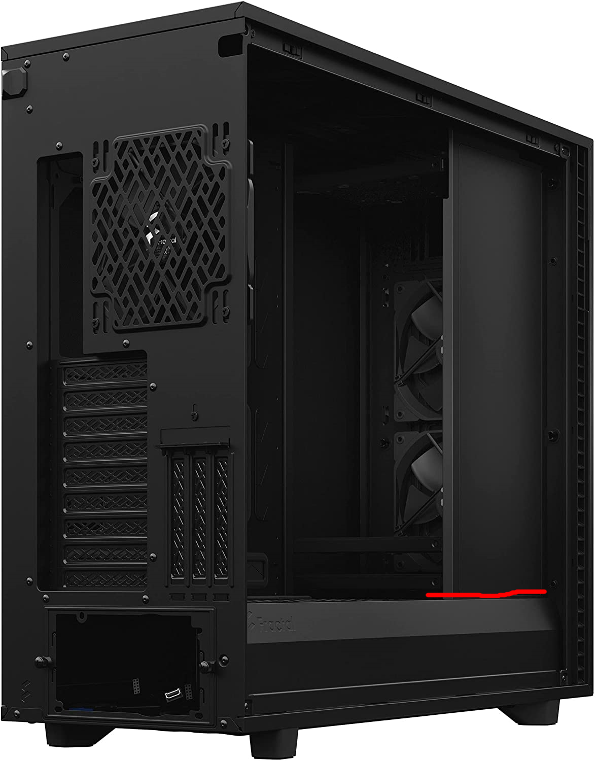

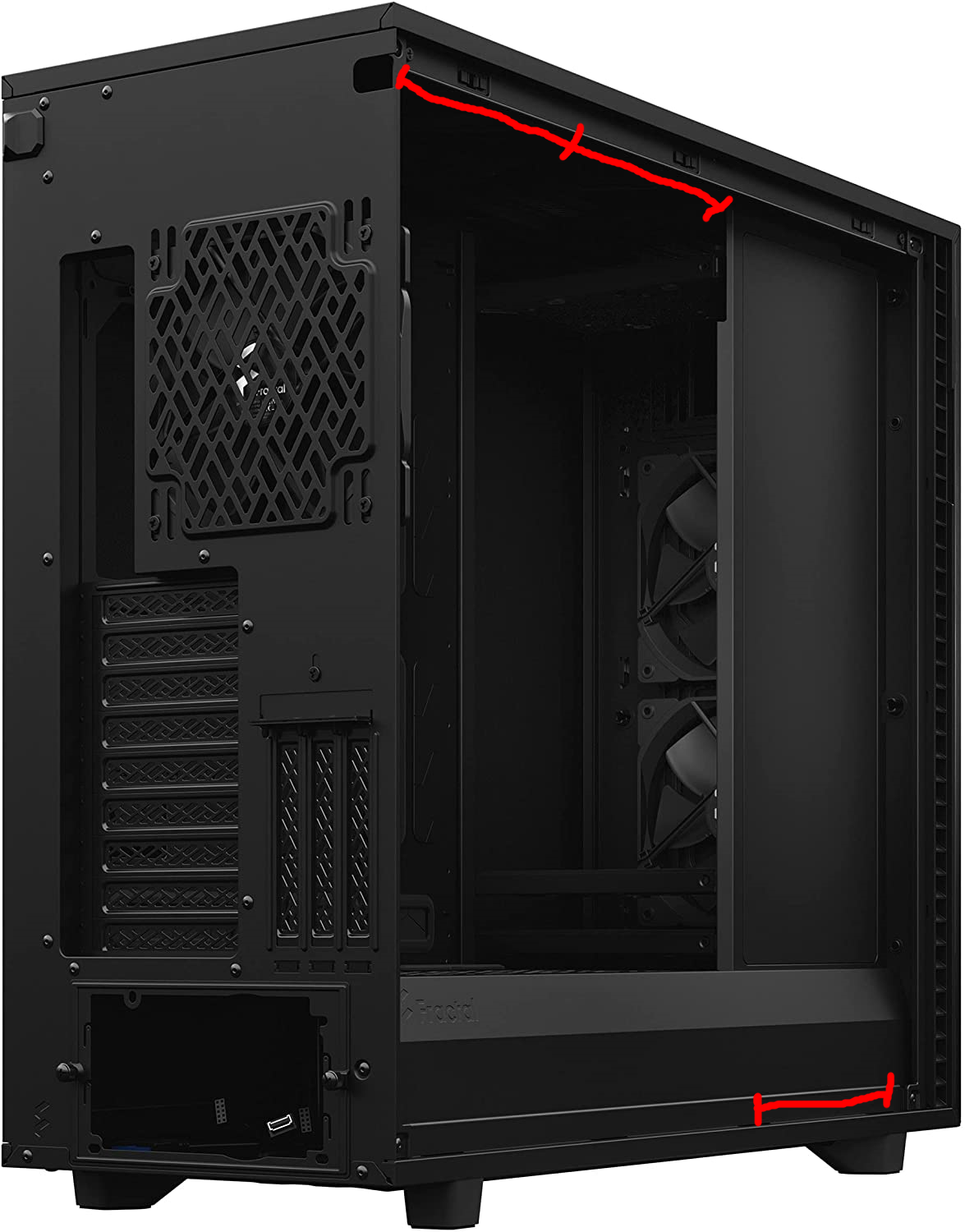

Also ich hab mal schnell was higekritzelt
Und so soll es werden:
Vorne: 2x unten und in der mitte
Unten: vorne für die HDDs
Oben: 2x hinten und in der mitte
Hinten: 1x

nee nix unten... da ist dann doch gleich der front - =turbulenzen und wieder kalte Luft rein raus problem.
Wie gesagt alles was geht vorne, oben nur hinten und evtl mitte, Rückseite auch. Sonst nix. Der Lüfter unten würde eh nur eine HDD kühlen, sofern er es tut. Vorne alles rein, hinten und oben raus- da kannst dann kurz abzählen und weißt ob es positiv oder negativ vom Airflow ist.

Also nochmal
3x140 Front
1x140 Heck
1-2x140 Top
Platten kommen nach unten neben das Netzteil, oder auch über die Netzteilabdeckung ?
Kannst du gerne so machen, denke nicht das das nötig ist weil die hälfte (die die unter dem PSU Shroud liegt) vom unteren 140iger genügend m³ durchschiebt... Ich bleibe dabei 3x140 Front (IN), 1x140Heck (OUT) und 1-2 Top (OUT)
