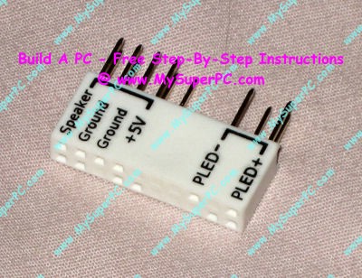

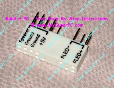

Versuch es mal so:
Link
Die andere Seite:
