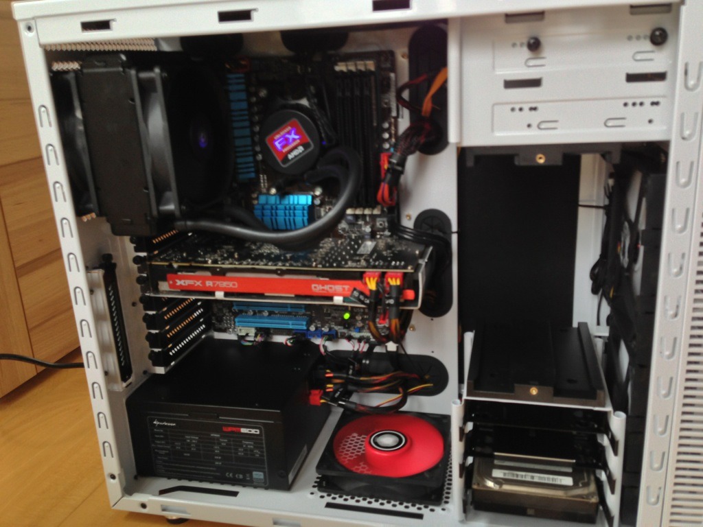

Es ist dann ganz spontan das R4 geworden. Da Frauchen ja ein bissl mitzureden hat in weiß.
Läuft Super
Der Bodenlüfter wird bei Gelegenheit entfernt oder getauscht mal schauen.

Also die beiden vorderen an der Front Blasen rein. Der untere auch.
Und oben und hinten dann raus.
Dürfte passen oder?
Ich würde dir empfehlen, dass die alle Lüfter aus einer Serie und einem Hersteller nimmst. Dann hast du überall die selbe Qualität und Geräuschentwicklung. Oder zumindest alle Gehäuselüfter einheitlich und vom selben Hersteller die für den Radiator. zB Corsair SP120 quiet edition(für den Radiator) und Corsair AF120 quiet edition(für das Gehäuse). Sehr gut ist aber auch die AP-Serie von Silverstone.
Und ja was die Orientierung der Lüfter angeht sollte es so gehen, da es kaum anders geht. Guck dir mal die Werte der Lüfter an und überschlag mal wie viel m³/h rein und wie viel raus kommt. Es sollte eigentlich immer mehr rein als raus ;) Zu berücksichtigen ist eigentlich, dass die einblasenden Lüfter vermutlich ein wenig gebremst werden, da sie aufgrund der Tür nicht 100% frei Luft bekommen und der untere dann noch gegen HDD-Käfig bläst. Staubfilter sind erstmal zu vernachlässigen. Der Radiator bremst beim ausblasen natürlich auch ab ;)
Diese Faustregel bezieht sich allerdings eher auf das Eindringen von Staub und weniger auf die Temperatur der Komponenten. Die Stelle über dem hinteren Lüfter und die Schlitze in den pcie-Blenden sind da wohl das größte Risiko. An diesen Stellen wird faktisch Luft und somit Staub eingesogen, wenn mehr Luft raus als rein geblasen wird
