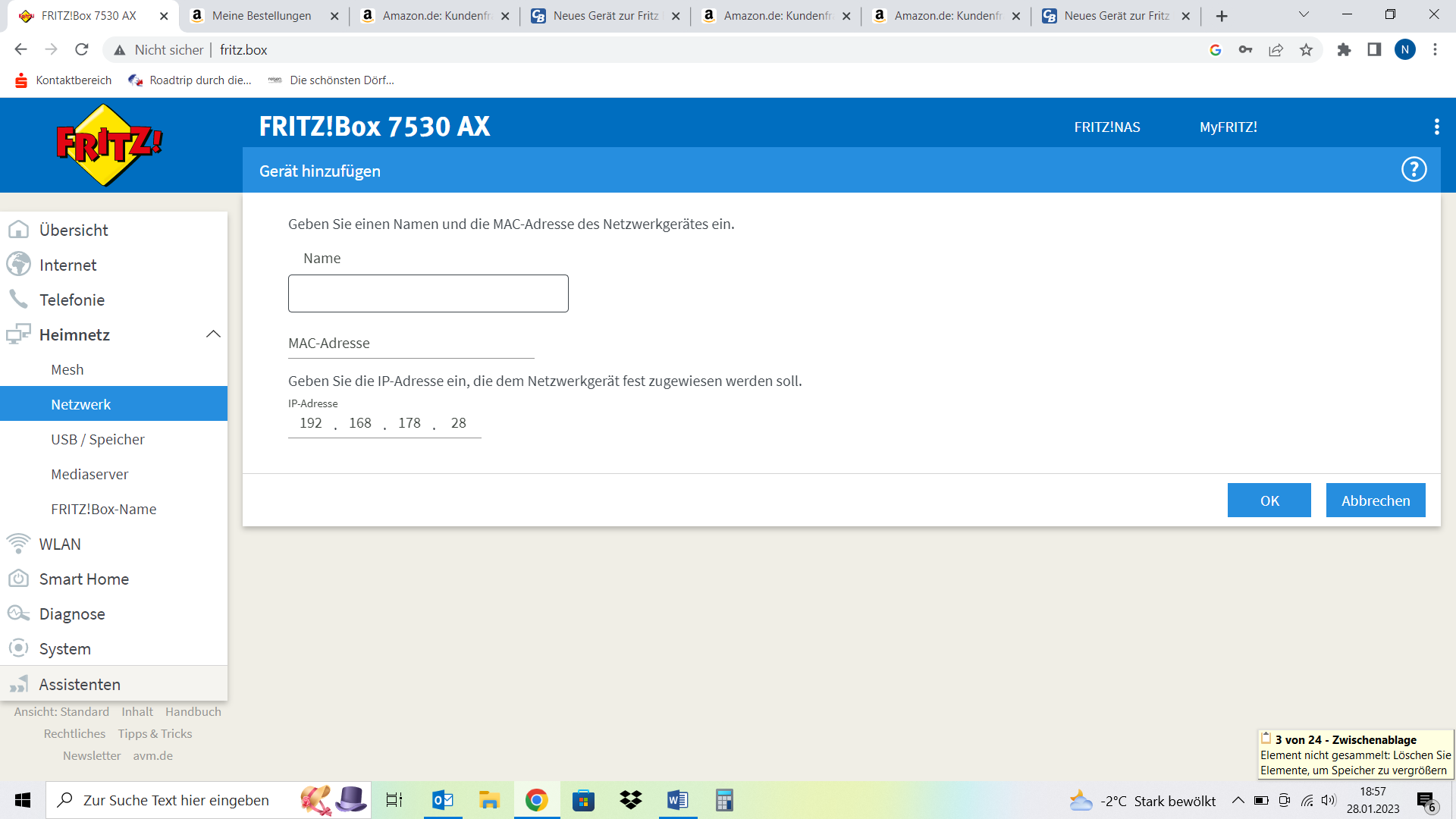

Hallo!
Ich habe mehrfach vergeblich versucht, eine Reolink Cam in meiner Fritz Box hinzuzufügen. Meine Fritz Box 7530 AX verlangt eine MAC Adresse. Diese kann ich aber nirgends bei der Camera finden. Ich kann sie somit leider nicht in Betrieb nehmen. Mit der App funktioniert es auch nicht, da das Handy die Cam nicht erkennt. Mir bleibt nur der Weg über den Router aber wie komme ich an die MAC Adresse?

Wo kann die Fritzbox denn eine MAC-Adresse verlangen, mach mal einen Screenshot davon.
Wenn ich auf "Gerät hinzufügen" gehe.
Das musst du nur machen, wenn du dem Gerät per DHCP eine "feste" IP geben willst. Das kann für eine Kamera nützlich sein, aber erstmal nicht notwendig um sie ins WLAN bzw. Netzwerk zu bekommen

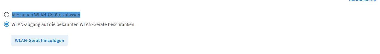

Habe den Filter deaktiviert, trotzdem ist keine Verbindung zum Router möglich. Was stimmt denn da jetzt nicht?

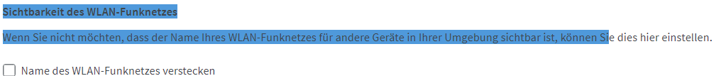

Also Wlan cam:
dann zunächst einmal:
Name des Wlans anzeigen lassen
dann prüfen ob du das WLAN überhaupt da empfängst. Wenn ja, dann
Temporär alle Wlan geräte zulassen, cam verbinden und dann den Zugang wieder beschränken
wenn du dennoch dort kein WLAN siehst, dann hat die cam an der Stelle keinen Empfang.
