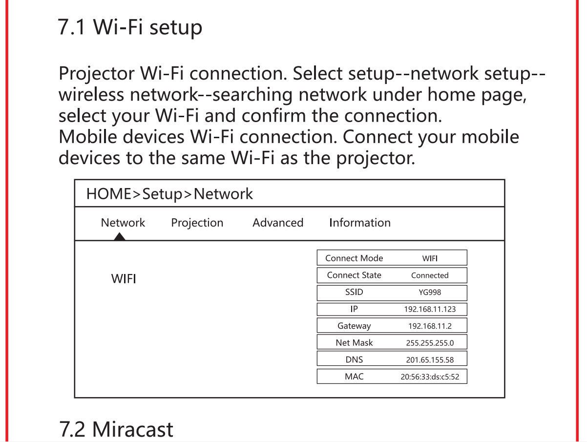

Guten Abend,
ich hoffe es ist erlaubt hier zu quer zu ähnlichem Thema zu fragen:
Ich habe eine FritzBox 7560 und möchte dort meinen neuen Beamer ins WLAN einfügen. Es ist ein ARTLII Energon 2.
Leider funktioniert die automatische Verbindung mittels Scan am Beamer und Eingabe des WLAN Passwortes nicht (warum auch immer). Es ist eine China Kiste und die Anleitung gibt nicht mehr her.
Ich finde keine MAC Adresse des Gerätes. In der Anleitung steht zwar eine, ich kann aber in der FritzBox kein "s" eingeben, nur "d" und "c" funktionieren. Ich denke es ist nur ein Beispiel in der Anleitung, aber wo die entsprechende MAC MEINES Beamers zu finden ist weiß ich nicht.
Bei der FritzBox selber werde ich auch nicht schlauer. Habe keine Idee wie ich eine statische IP vergeben könnte...
Hätte jemand eine Idee ? DANKE !
MfG dnreb
MAC-Adressen sind hexadezimal. Das heißt es gibt nur 0-9 und a-f (für 10-15). s existiert nicht.
Allerdings bringt dir die MAC sowieso nichts, wenn sich das Gerät gar nicht mit dem WLAN verbinden will. MAC-Adressen werden erst interessant, wenn die Verbindung hergestellt wurde, der Login mit SSID + Schlüssel erfolgreich war.
Wie dem auch sei.. Es ist davon auszugehen, dass die Kiste nur WLAN-n unterstützt, also 2,4 GHz only. Prüfe mal im Router auf welchem Kanal 2,4 GHz läuft. Die Kanäle 1-11 sind international, 12+13 gibt es weitestgehend nur in Europa. Ist ein WLAN-Client vom Hersteller nicht korrekt auf den europäischen vorbereitet worden, kennt es nur 1-11 und sieht die Kanäle 12+13 nicht und somit auch keine WLANs auf diesen Kanälen.
