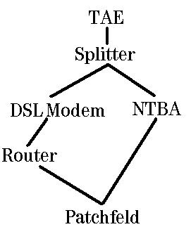

Da ich das selbe Problem vor ca. 4 Monaten hatte kann ich dir mal meinen Lösungsvorschlag vorstellen:
Der Keller fungiert als "Schaltzetrale" der gesamten TK und LAN-Verkabelung.
Die einzelnen Leitungen (nachfolgend noch beschrieben) gehen auf einem Patchfeld zusammen (bei mir ein 18 fach 19" RJ45 Patchfeld) und können somit sehr flexibel benutzt werden.
Als kabel habe ich ganz normales CAT5e Verlegekabel genommen, evt. könntest du ja höherwertiges benutzen.
Mittels Leerrohren wurden immer Doppeldosen gesetzt (Cat 6). und dann zum Patchfeld geführt.
Verkabelung: siehe Dateianhang
verteilt werden kann auf Dosen im:
Keller, Flur, Wohnzimmer, Schlafzimmer, Kinderzimmer, Dachboden
Die Dosen können als ISDN oder Netzwerkdosen benutzt werden und wenn die Dose ausgetauscht wird, kann auch Analoges Telefon drüber laufen.
Falls der Router nicht ausreichen sollte kann ihm ein entsprechend dimensionierter Switch beigestellt werden.
Die ganze Sache funktioniert einwandfrei! falls in einem Zimmer die Anzahl der Netzwerkanschlüsse nicht ausreicht kann dort ja auch ein Switch installiert werden.
Der große Vorteil daran ist, du kannst je nach Erfordernissen ISDN oder LAN oder bei Doppeldosen auch beide gleichzeitig draufschalten.
Ich kann ja meine Verkabelung mal fotografieren:

@Valuium, ich glaube dieses Teil was du meinst nennt sich Patch Panel das zusagen aus dem Netzwerkkabel ein ISDN Kabel macht. Was haste für dieses Gerät bezahlt und wieviele Ports hat das? Normalerweise werden von diesem Patch Panel nochmal Kabel gezogen bis zu nem Switch, weil dieser Patch Panel ja dann RJ45 Ports vorne hat. Ein Bild wäre wirklich mal interessant.
@muxl, von Wlan halte ich eigentlich absolut gar nichts, weil nicht ausgereift ist, außerdem ist es von der Sicherheit nicht mit Kabel zu vergleichen und über Kabel sind viel höheren Geschwindkeiten erreichbar.

Schau doch einfach mal hier nach, dort ist ein entsprechendes Patchpanel abgebildet. Ich hab damals glaube 50DM für mein 19" 18Port Panel bezahlt gehabt, weil die Firma das ganze nicht mehr brauchte :-). Aber die angegebenen 47,50 € sind schon voll in Ordnung, billiger dürfte das kaum werden!
Ja du benötigst noch Patchkabel von Panel zum Switch, aber die kosten ja nun wirklich nicht die Welt: 50cm kosten 0,48€ pro stück!
Aber ist es wirklich besser wenn du die Kabel, welche von oben kommen alle mit nem RJ45-Stecker versiehst? Ich denke nicht!

50 € sind nicht die Welt. Die Kabel die von oben runter kommen und sich im Keller bündeln die bekommen ja keinen RJ45 Stecker sondern die einzelnen Adern werden in diesem Patch Panel festgeschraubt. Vorne sind ja die RJ45 Port da werden dann ja wie du sagtest 50cm Kabel bis zum Switch geschaltet. Oder wie meintest du diesen Satz mit "Aber ist es wirklich besser wenn du die Kabel, welche von oben kommen alle mit nem RJ45-Stecker versiehst?"
Edit: Ich kann die Thubnails nicht sehen, biste poste ma den Link zur URL des Bildes, weil so sehe ichs nicht. Dank dir...

Also soll ich aufjedenfall ein Patch Panel nehmen, damit ich ned an den Enden der Wandkabel nen RJ45 Stecker bauen soll und dann vom Patch Panel nochmal zum Switch die ganzen Kabel legen?
PC -> Unterputz oder Netzwerkdose -> Kabel durchs Leerrohr -> Patchpanel -> Switch -> Router richtig?

@InTeNsO,
genau! das ist der absolut beste weg.
eine ausweichmöglichkeit hättest du noch: du könntest im keller auch noch netzwerkdosen setzen und dann von denen auf die switch patchen. es ist aber einfacher gleich ein patchfeld zu nehmen.
gruss Nox
gruss Nox

Also ich habe es so gemacht:
in folgenden Zimmern (Bruder, Schwester, Hobbyraum, Flur) eine Doppeldose mit je 2 Ports.
In meinem Zimmer zwei Doppeldose mit je 2 Ports, woraus 4 Ports entstehe ^^
Alle Kabel bündeln sich im Keller, dort werden sie noch nach dem verputzen an einen Patch Panel angeschlossen. Von diesem Patch Panel gehen bis auf zwei Ports alle in einen 24 Port Switch (16er reicht ned) und der Switch wird im Uplink mit dem Router verbunden, dadurch sind alle Ports im Internet und im LAN.
Zwei Ports vom Patch Panel gehen in das NTBA und sind somit ISDN Anschlüsse. In jedem Stock muss man dann nur noch den PC mit der Dose anhand eines Patch Ethernet Kabels verbinden und fertig und das Telefon mit der Dose und es kann telefoniert werden.
Also ein großer Switch im Keller und keine kleinen Switches auf den Etagen.
