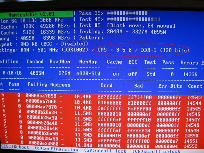

Memtest86 hat in in der Leiste bei Settings auch immer etwas wie "CAS: 0-5-0" angezeigt anstatt 5-5-5-x.

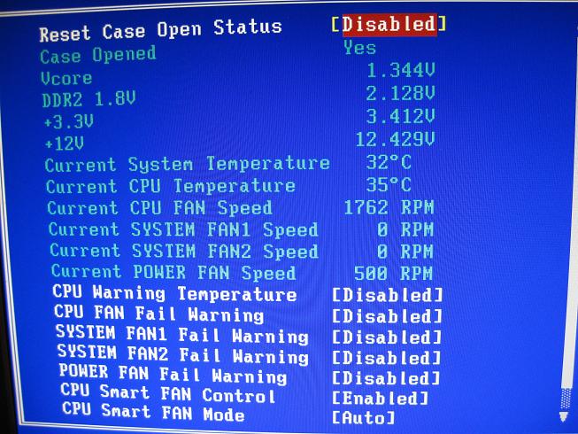

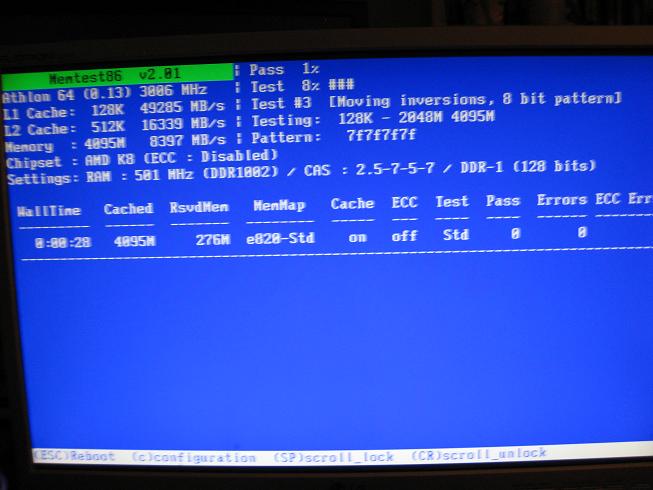

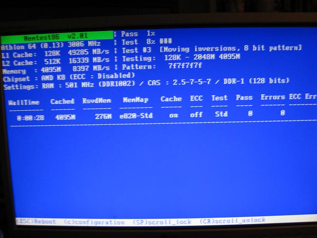

Ich hab zwar nen älteren Memtest86 benutzt aber irgendwie irritieren mich auch die Werte, die er bei Settings anzeigt (siehe erstes Bild). Liegt da generell was im argen? Das letzte Bild zeigt Memtest mit dem eingebauten 800er

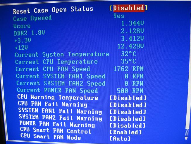

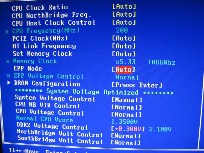

Ich habe dann nochmal auf 2,1V erhöht. Der einzige Effekt war, dass Windows gar nicht mehr starten wollte, kurzer Bluescreen und reboot.

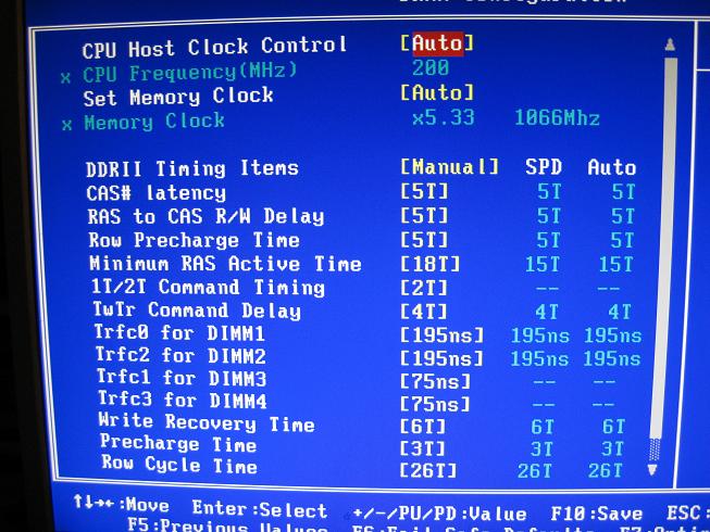

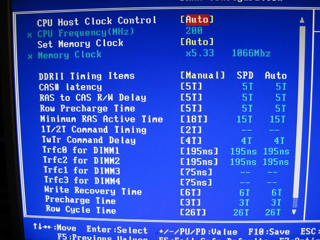

Ich habe auch die restlichen Einstellungen mal hochgeladen, vielleicht findet noch jemand eine falsche Einstellung. (Bild 2, 3 und 4)
Ansonsten gehen die Teile zurück und es kommt genügsamer 800er rein.

EPP aus und alles von Hand einstellen, oder EPP an und Finger weg von den manuellen Einstellungen.
Ich würde ersteres Empfehlen.
Genau, stell alles von Hand ein, denn EPP ist für Boards mit Nvidia Chipsätzen(wurde auch von Nvidia "entwickelt/eingeführt")gedacht.
Also, ich habe den OCZ 1066er Speicher momentan auf 800Mhz stabil laufen (5-5-5-15 oder so). Defekt scheint er deshalb nicht zu sein, also nur falsch eingestellt.
Vorher habe ich EPP ausgestellt und intensiv mit 1066 gestestet. Als Spannungen hatte ich 2.096V, 2,116V und 2,196 V gestest. Timings waren 5-5-5-18, so wie bei PC Games empfohlen. Allerdings lief keine der Einstellungen stabil. Bin mir aber auch nicht sicher, was ich neben den 4 Timings noche instellen soll. Command Timing war auf 2T, TwTr auf 4T, Trfc für alle 4 Bänke auf 195ns (auch die 2 leern). Was noch bei Write Recovery Time, Precharge Time und Row Cycle Time? Oder ist das egal?
