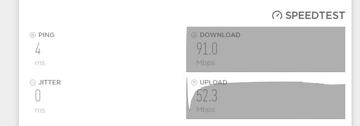

Erst wurde mit einem Iphone 13 pro direkt im 5 ghz netz gemessen, jetzt sitze ich mit dem Laptop direkt am router verbunden mit einem Lan Kabel.
Dabei kam das raus: https://deutsche-glasfaser.speedtestcustom.com/result/fcd0ea10-7f6f-11ec-9e43-05fb41ad28f4
für 300mbit/s glasfaser mieserabel, wenn alles korrekt eingerichtet ist, und speedtest.net auch so wenig zeigt, dann solltest du eine störung melden.

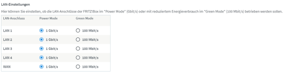

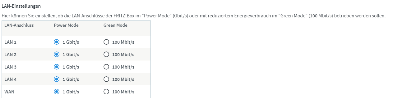

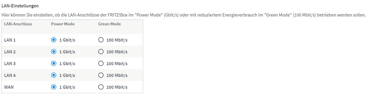

Ist eventuell ein LAN Port am Router auf 100Mbit/s eingestellt?

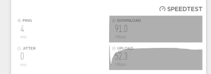

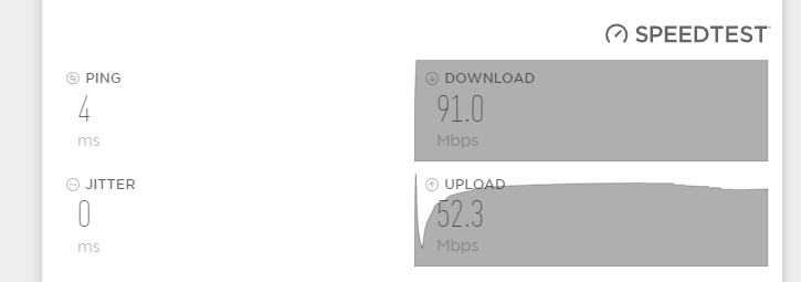

Also ich habe eine 300k Leitung gekauft, es ist halt komisch, dass sowohl im Wlan und Lan, fast identische Werte ankommen, seht 2 Bild (WLAN Werte). Ich habe einen Fritzbox Router 7590 und da steht auch 1gb. Also irgendwas stimmt nicht.

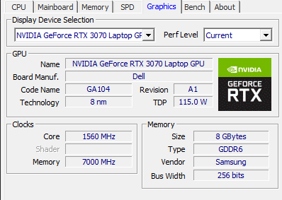

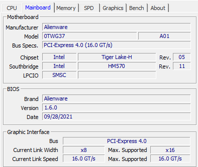

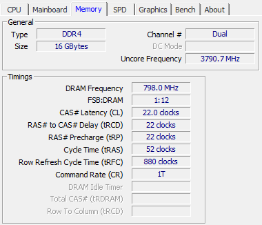

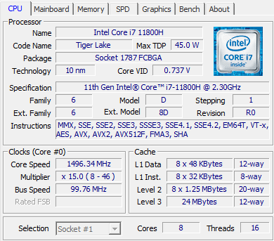

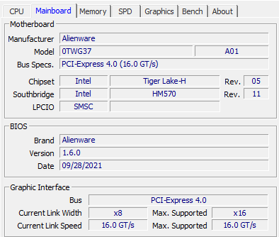

Anbei die Bilder, der Laptop ist noch nicht alt.
Die Netzwerkkarte heißt: Wi-Fi 6 AX1650i Netzwerkkarte
Könnte das vielleicht an dem Lan Kabel zum Router liegen?

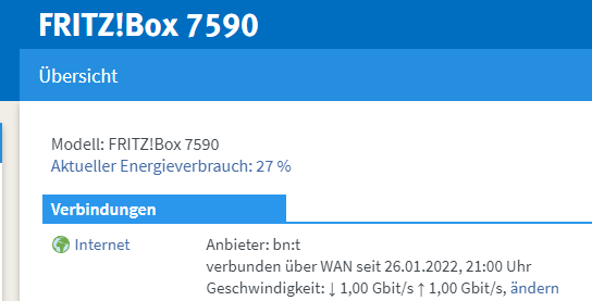

Zum Green Mode, es gab ein update, was alle Lan Ports auf PowerMode laufen lässt und das war vor 2 Jahren.

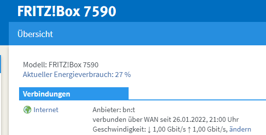

Im FritzOS sollte er dir doch anzeigen mit welcher Geschwindigkeit er mit dem DSLAM synchronisiert. Was steht den da? Kann ja sein, dass das (noch) nicht richtig geschaltet wurde. Bei welchem Anbieter bist Du denn?
fritz.box -> Internet -> DSL-Informationen -> Übersicht
