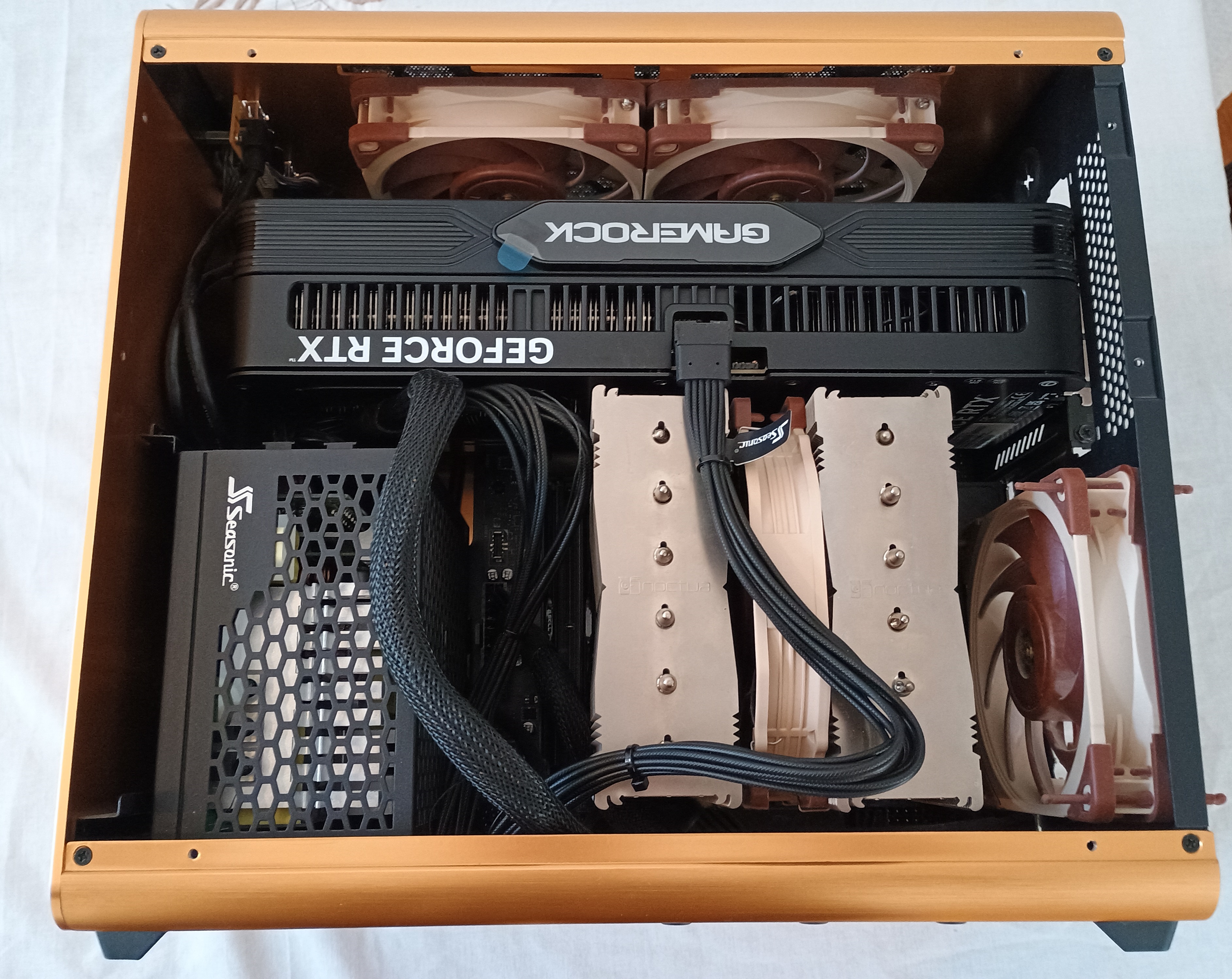

Meine Wahl wäre das P20 1000w Gen 1 im 90€-Bereich, gefolgt vom RMe 650w.
€dit:
Reaktionen: XerXes6900, Azghul0815, RedPanda05 und eine weitere Person
