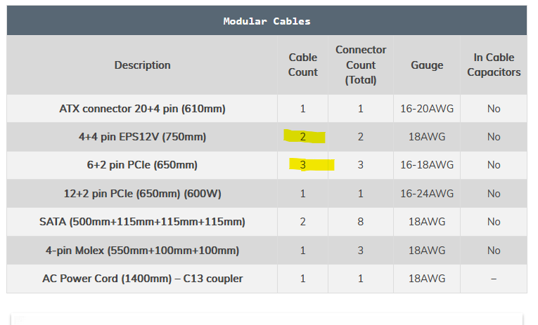

Tja theoretisch hätte er 1x CPU und 3x PCIe aber dafür müsste er entsprechend ein drittes PCIe Kabel kaufen.
Scheint laut Hardwarebusters dabei zu sein:
Womit mehr Kabel dabei wären, als eingesteckt werden können...

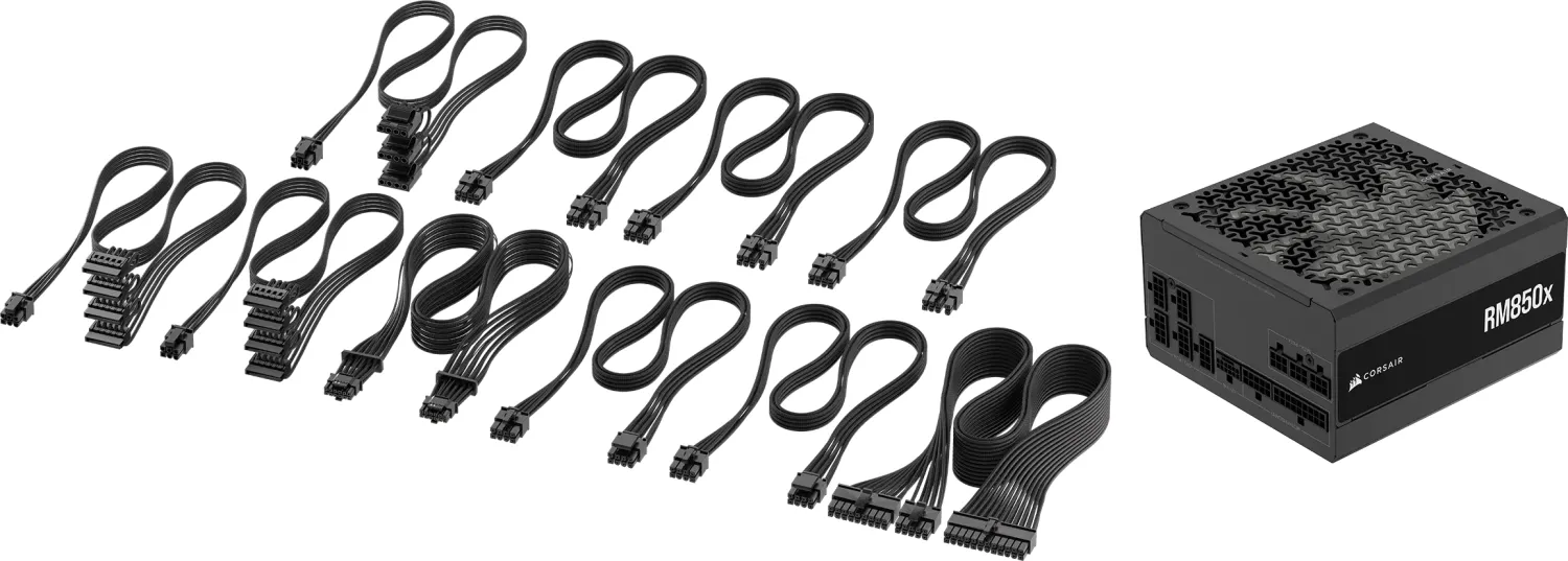

Das RMx 850 hat doch ganz klar 3x PCIe 6+2, als einzelne Kabel:
beim 750W ist es dann halt wie in Beitrag #50.
