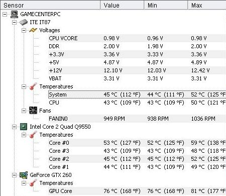

Ein Seitenlüfter bringt sehr wohl was - meiner ist Einblasend. Auf dem Sreenshot kann man ganz deutlich erkennen was das bringt - die max Werte waren ohne Seitenlüfter, die min Werte dann mit, und der hat das dann runter gekühlt und nicht anders rum.
Werte wurden unter Prime + Furmark ermittelt.

Was für ein gehäuse und sonstige Öffnungen hast du? Es kommt halt drauf an ob dein sonstiger durchfluss gut ist oder du "tote-zonen" hast.
Haben das in der Uni mit modflow mal gemacht, da wa die gesamt belüftung ohne den seitenlüfter an Ram/graka/cpu/spannungswandlern deutlich besser.
Nur die untere kante des MB und die southbridge haben profitiert.
CM 690 - 5 12er Gehäuselüfter - vorne und Seite (unten) rein - hinten und 2x oben raus.
Ich hatte unten rein anstatt seite auch probiert und beides zusammen auch - nur der Seitenlüfter brachte die besten Ergebnisse - habe hier eine Printausgabe von PCGH in der sie das auch probiert haben, ein 14er Seitenlüfter brachte hier die besten Ergebnisse.
