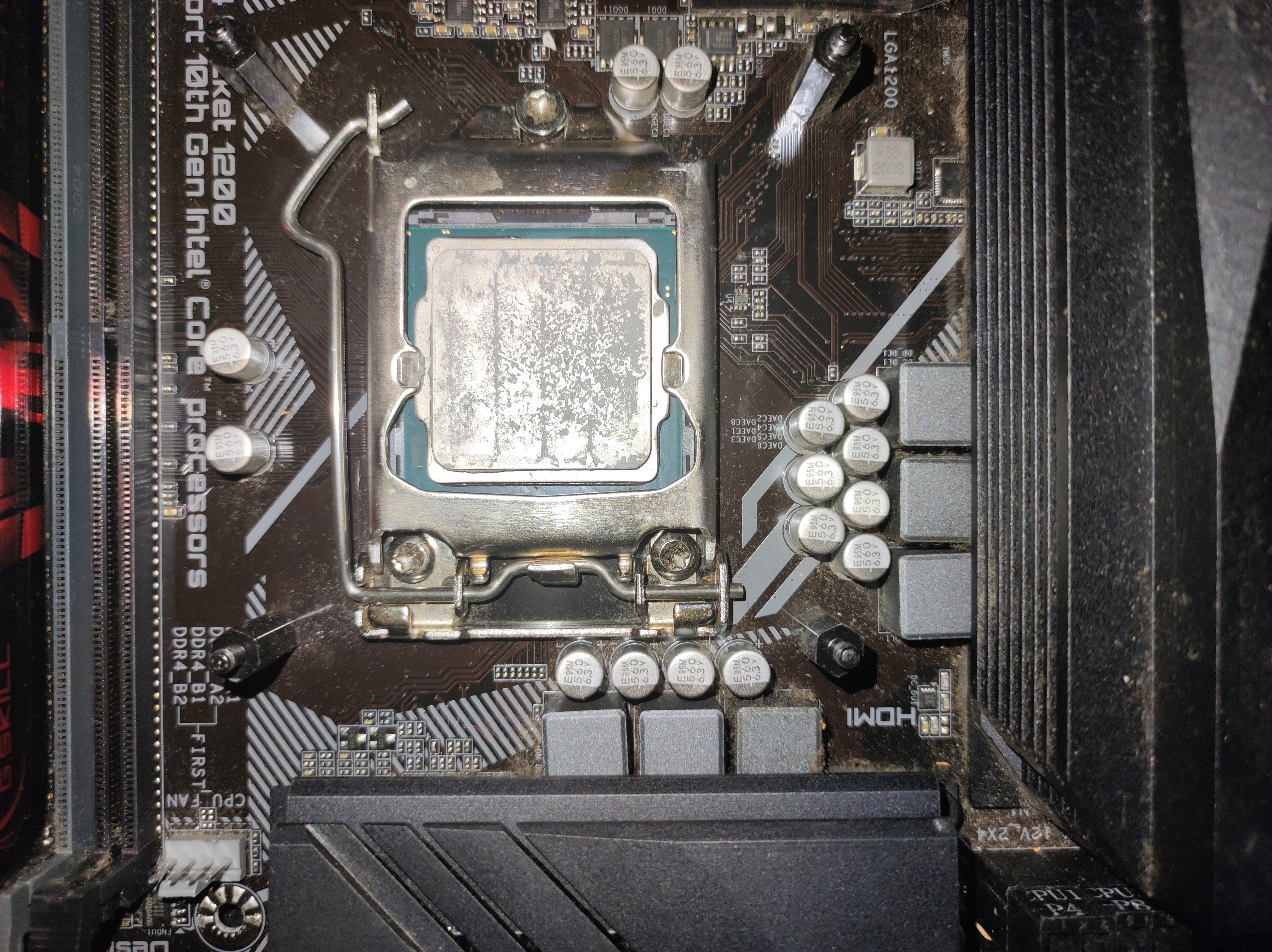

@Plumbus: Hast du Spasseshalber mal Kühler+die CPU Arretierung gelöst, die CPU abgenommen und Kontakte auf CPU und Beinchen im Board mit viel Licht angeguckt? Wärst nicht der erste dem irgendwann die WLP da drunter kriecht.
Hört sich für mich nämlich durchaus danach an, dass beim saugen/Transport, verrücken, oder weil's Bock hatte, einfach nur was "kontaktlos" wurde.

kühler mal abgebaut und geschaut ob alles ok ist. also die paste ist quasi non existent . ich hoffe mal ich hab die cpu nicht irgendwie geschrotet das wäre der schlimmste fall für mich. mainboard wäre ja noch zu verkraften das kommt ja bald.

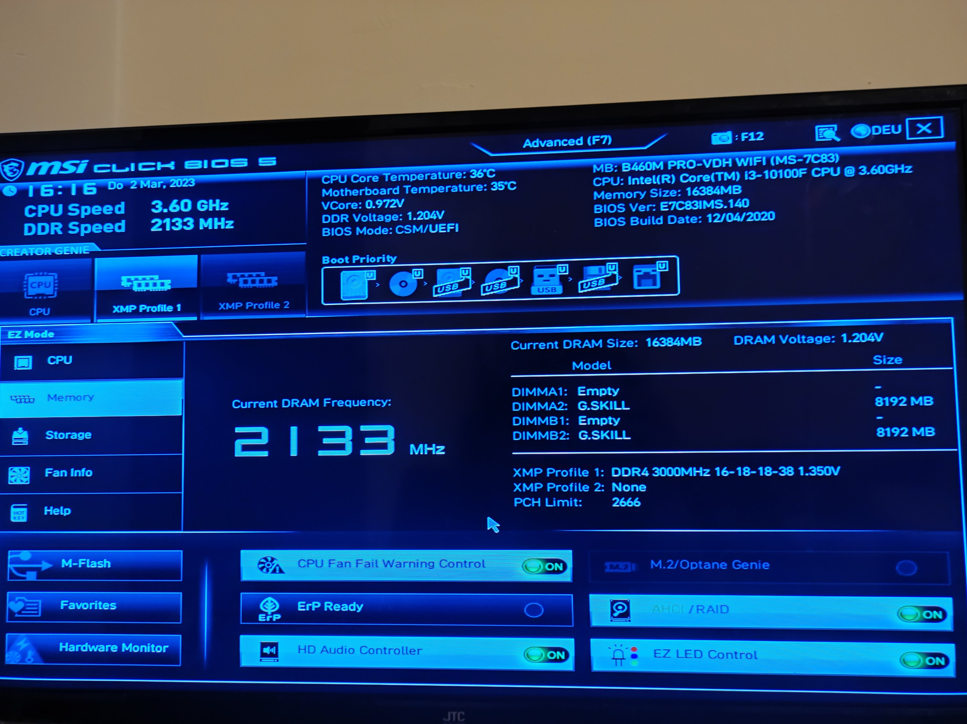

es schafft zwar im vergleich zu dem Gigabyte z490m (4400mhz) nur 2933 mhz ram speed aber wenn ich ehrlich bin fällt das null auf naja zumindest mir nicht. komischerweiße erhalte ich trotzdem nur 2133mhz wie das bios unten mir anzeigt. woran das liegt weiß ich nicht.

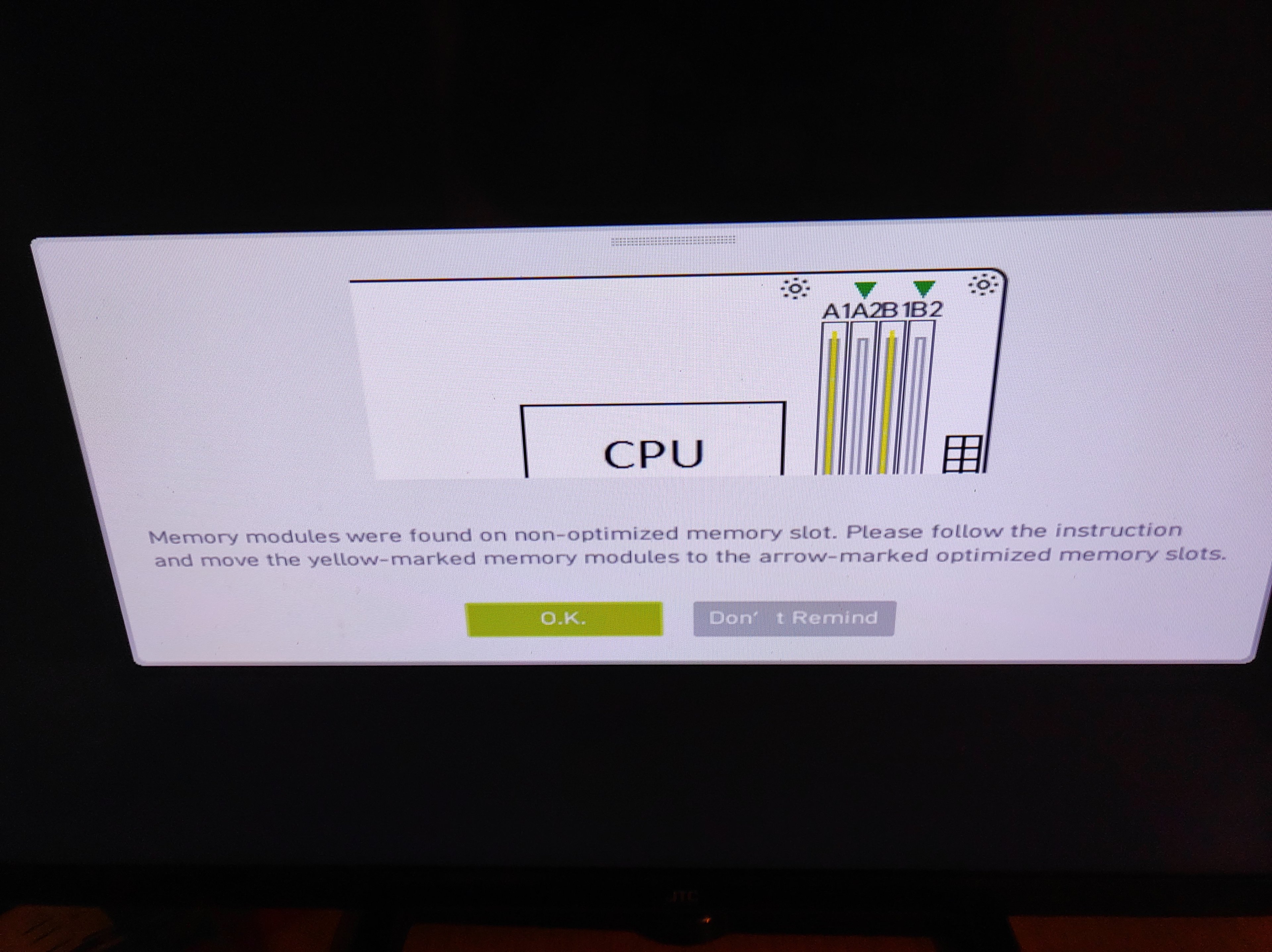

nach dem umstecken vom ram kam noch die meldung unten beim booten aber ging trotzdem alles normal.
ram umgesteckt wie das bild beschrieben dann wars auch weg.
