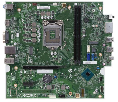

Nur zur Ansicht, das hier wird vermutlich das Mainboard sein:
Das ist alles, aber kein Standard.
Weder die Abmessung, noch die Stromversorgung und schon gar nicht die Positionen der Anschlüsse.

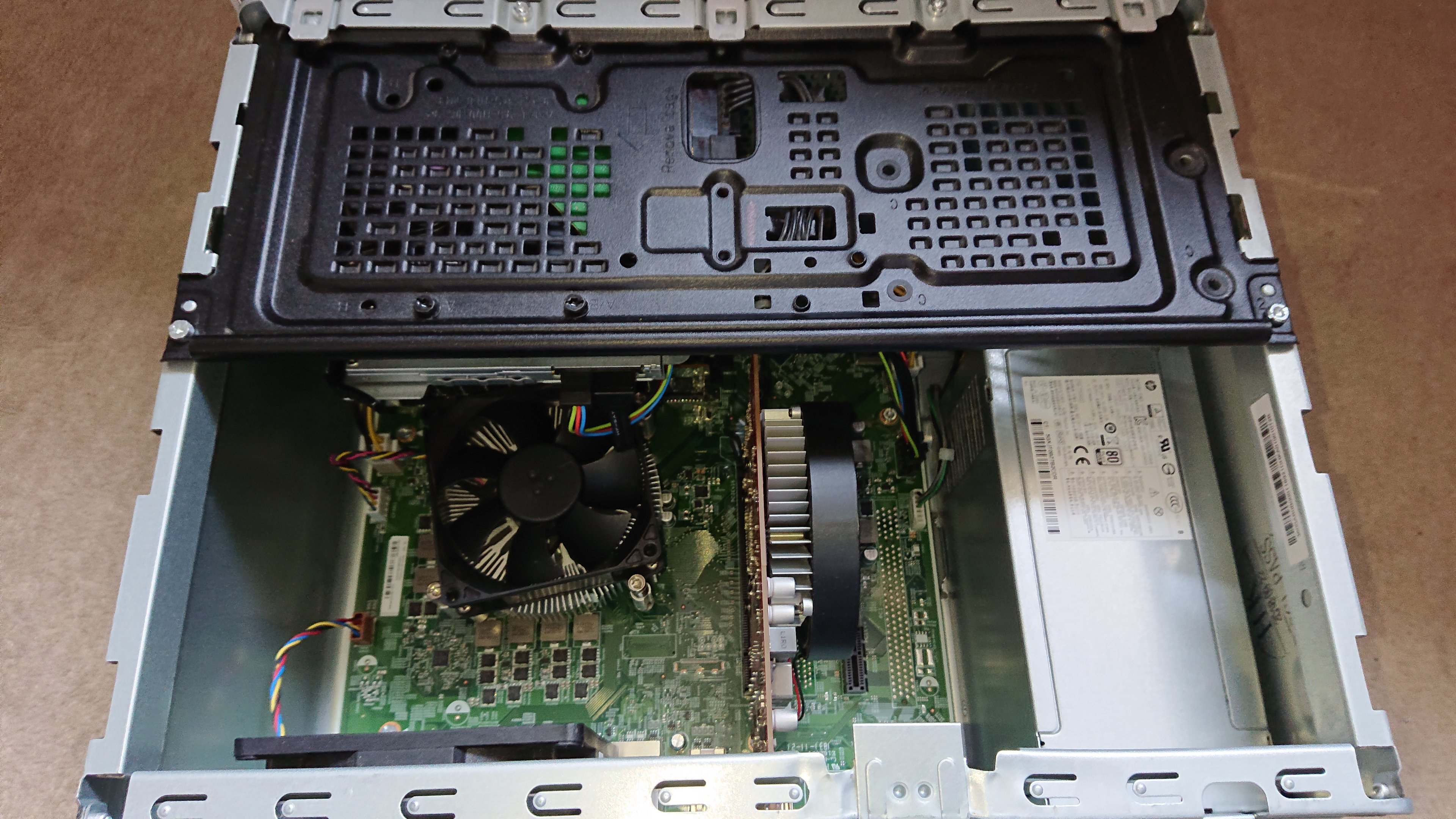

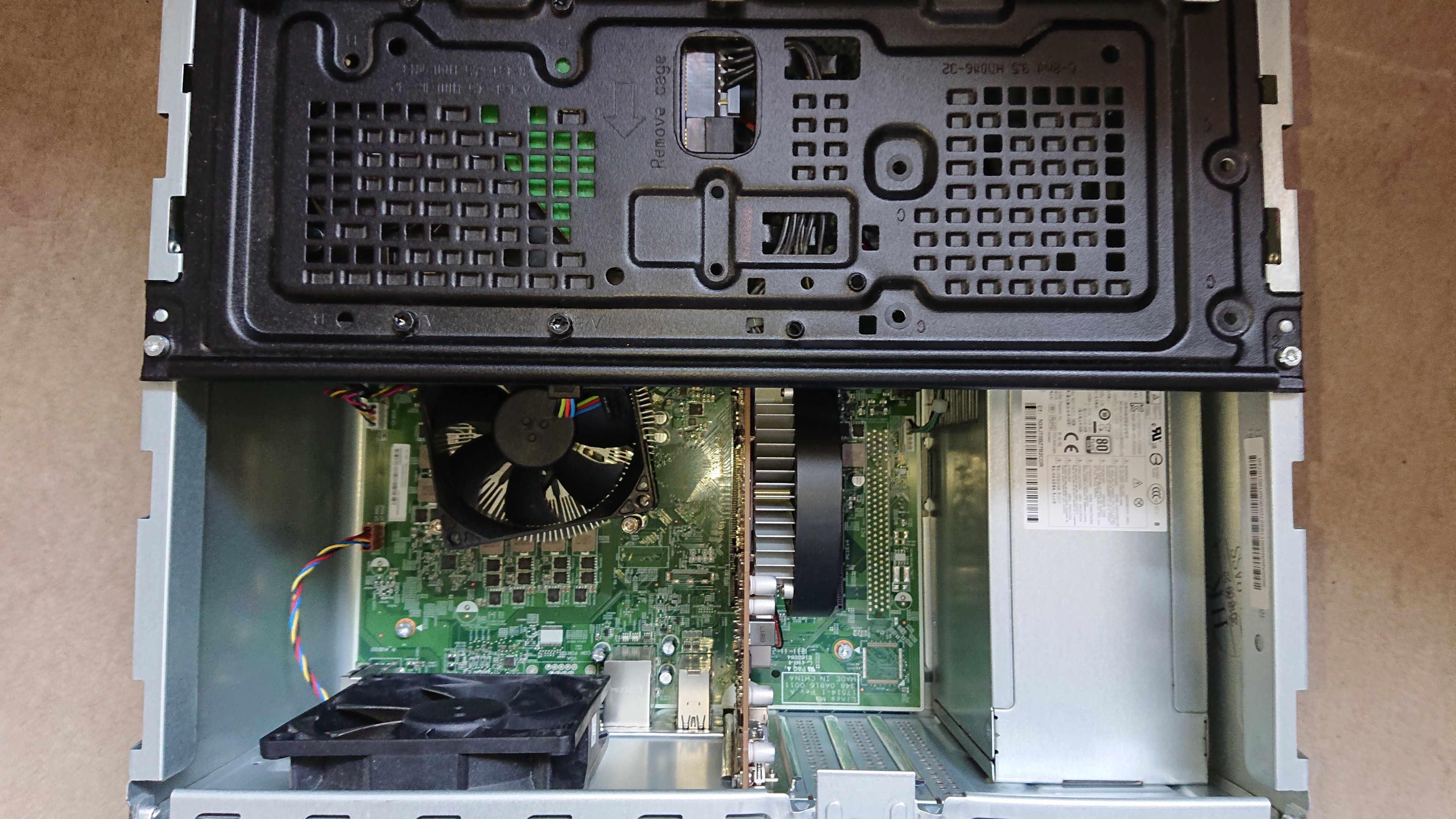

So ich habe jetzt mal zwei Fotos vom Innenleben gemacht: Das schwarze Gitter kann man soweit ich das fesstellen kann auch noch abschrauben. Das ist ja schön und gut wenn man Rechner nach dem Motto baut benutzen und dann weg, aber mit der viel gepriesenen Nachhaltigkeit hat das ja mal so gar nichts zu tun.

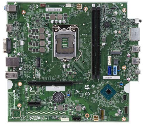

Sowas kannst Du nur in eine HP Werkstatt zur Reparatur bzw. Austausch geben. Meiner Meinung nach lohnt das nicht. Deshalb niemals Fertig-Computer kaufen, sondern selber bauen oder lassen.
