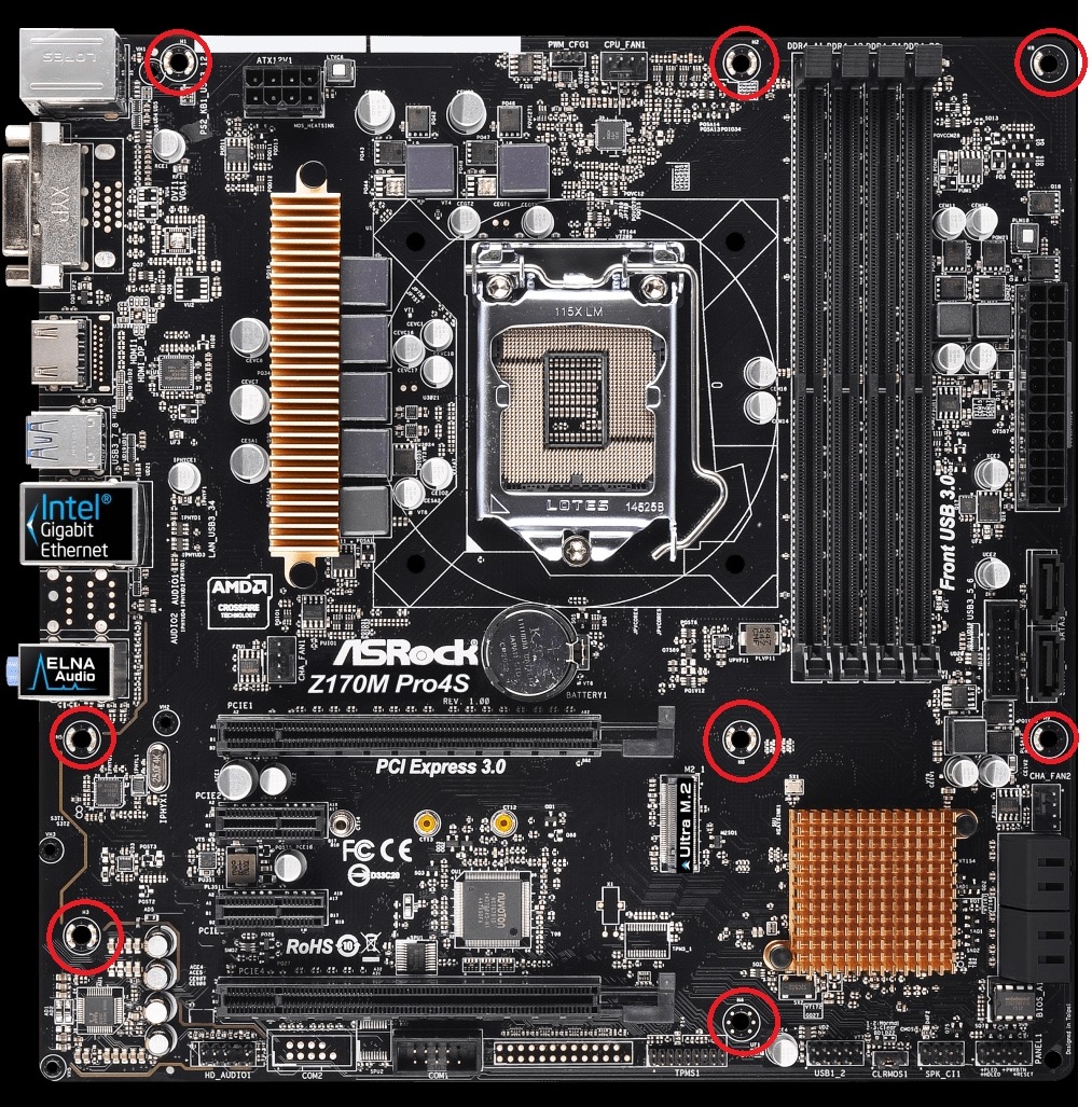

Ich habe es dir mal skizziert.
Nur an den Stellen der roten Kreise sollten Abstandshalter zwischen Board und Gehäuse sein und auch entsprechende Verschraubungen sein. Nicht mehr, aber auch nicht weniger.
778505
Wenn du wirklich sicher bist, dass Deine gesamte Hardware und Peripherie 100% funktioniert, dann musst du irgendwo beim Zusammenbau etwas übersehen haben. Step bei Step nochmal auseinander und wieder zusammen. Auch die CPU aus dem Sockel und wieder rein.
Natürlich kann auch der Zufall ein defektes MB zugespielt haben. Kann vorkommen.
Grüsse
Ich habe ein etwas längeres mb deshalb ist noch ein steckplatz mehr unten links. Ansonsten muss ich das wohl nochmal machen. Trotzdem danke. Ich werde das morgen machen und bescheid geben:)

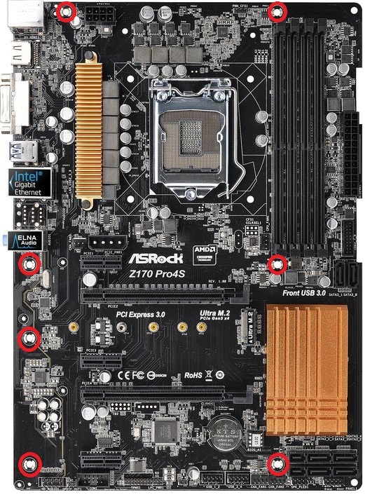

Nic.K. schrieb:
Hey Leute,
Mainboard: Asus AsRock z170 Pro 4s
Naja, Deine Angaben sind auch sehr speziell.
Dann evtl. so:
778512
Grüsse
